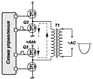

Эквивалентная схема инвертора ИБП представлена на рис. 1. Со вторичной (повышающей) обмотки силового трансформатора Т1 снимается переменное напряжение величиной 220...230 В. Источником тока в первичной обмотке является аккумулятор ИБП. Для создания переменного тока в обмотке Т1 используются транзисторные ключи, которые коммутируются по определенному алгоритму, задаваемому микропроцессором или схемой ШИМ контроллера.
Рис. 1. Эквивалентная схема инвертора ИБП

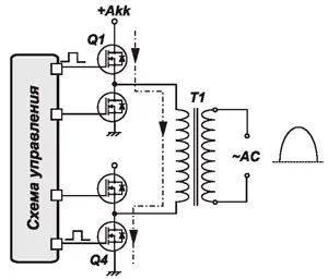

Для создания первой полуволны переменного тока открываются, например, транзисторы Q1 и Q4, при этом через первичную обмотку силового трансформатора Т1 течет ток, направление которого показано на рис. 2. Для создания второй полуволны открываются транзисторы Q2 и Q3, при этом через Т1 течет ток в противоположном направлении (рис. 3). Вот так, поочередно коммутируя транзисторы Q1, Q2, Q3 и Q4, создается переменный выходной ток ИБП. В представленной схеме можно выделить "верхние" ключи (Q1, Q2) и "нижние" ключи (Q3, Q4). Через верхние ключи к обмотке трансформатора прикладывается питающее напряжение от аккумулятора, а через нижние ключи обмотка подключается на общий провод.

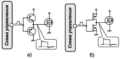

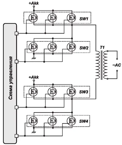

В реальных схемах ИБП каждый из ключей Q1, Q2, Q3 и Q4 может выполняться в виде целого ряда параллельно включенных транзисторов, имеющих общее управление (рис. 4). Мощные ключевые транзисторы инвертора в подавляющем своем большинстве являются транзисторами типа MOSFET или IGBT. Управление транзисторами этого типа требует некоторых особенностей, в том числе - для обеспечения ключевого режима транзисторов необходимо использование двухтактного комплементарного каскада для формирования импульсов на затворе (рис. 5).

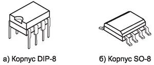

Микросхема IR2101 представляет собой формирователь сигналов для управления высоковольтными транзисторами MOSFET и IGBT, коммутирующими напряжение до 600 В. Микросхема обеспечивает независимое управление транзисторами "верхних" и "нижних" ключей, позволяя переключать их с очень высокой скоростью. Микросхема управляется сигналами логических уровней CMOS и LSTTL. Выходные каскады микросхемы являются сильноточными, позволяя тем самым увеличить скорость переключения транзисторов MOSFET и IGBT. Микросхема производится в двух типах корпусов (рис. 6): DIP-8 (IR2101) и SO-8 (IR2101S).Типовой вариант включения микросхемы представлен на рис. 7.

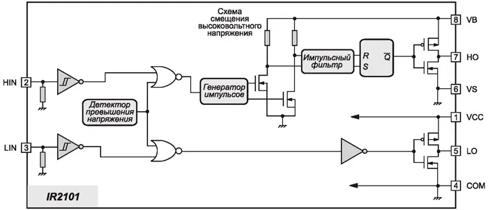

Функциональная блок-схема IR2101 приведена на рис. 8. В табл. 2 приведено назначение выводов микросхемы. Все функциональные элементы микросхемы можно отнести к одному из трех модулей:
- логический модуль (обеспечивает обработку входных сигналов);
- модуль управления "верхним" ключом (формирует импульсы управления "верхними" ключами инвертора);
- модуль управления "нижним" ключом (формирует импульсы управления нижними ключами инвертора).
Рис. 8. Функциональная блок-схема IR2101

  • Евгений/01.12.2015 - 10:18
    На вашей схеме на рисунке 8 вывод 6 соединён с выводом 4 внутри микросхемы через землю. Это не так. 6-ой вывод, Vs, не имеет соединения с землёй. Смотрите даташит на IR2101.
