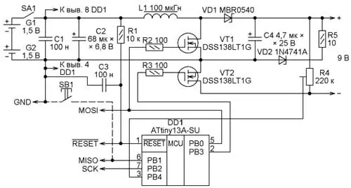

Схема преобразователя изображена на рис. 1. Его основной компонент - микроконтроллер ATtiny13A-SU (DD1), тактируемый от внутреннего RC-генератора. Повышающий преобразователь напряжения реализован на транзисторе VT1, дросселе L1, диоде Шотки VD1 и конденсаторе C4. Транзистор VT2 отключает нагрузку от преобразователя в "спящем" режиме работы микроконтроллера. Стабилитрон VD2 и резистор R5 защищают элементы преобразователя при обрыве (отключении) нагрузки. В нормальном режиме работы ток через защитную цепь отсутствует.
Рис. 1. Схема преобразователя
Преобразователь предназначен для работы на постоянную нагрузку. Его выходное напряжение не стабилизировано и зависит от питающего напряжения. Например, оно снижается до 7,6 В при падении питающего до 2,5 В.
Для более полного использования энергии первичного источника питания и сохранения выходного напряжения на заданном уровне микроконтроллер DD1 при запуске преобразователя проверяет напряжение на его выходе. Для этого часть выходного напряжения с движка подстроечного резистора R4 поступает на вход PB4 микроконтроллера, работающий в режиме входа встроенного компаратора напряжения.

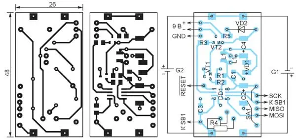

Все компоненты преобразователя размещены на плате размерами 48x26 мм из фольгированного с двух сторон стеклотекстолита толщиной 1 мм. Её чертёж и расположение деталей показаны на рис. 2. На стороне платы, свободной от деталей, в предназначенные для них отверстия впаяны четыре контакта для подключения элементов питания. Контакты вырезаны из листовой латуни толщиной 0,3 мм. Высота контакта - 10 мм, ширина - 5...8 мм, длина лепестка для пайки в отверстие - 2 мм, ширина - 1,5 мм.
Плата преобразователя и размещение элементов на ней
Рис. 2. Плата преобразователя и размещение элементов на ней
Оксидные конденсаторы - TECAP типоразмера D, остальные конденсаторы и резисторы - типоразмера 1206 для поверхностного монтажа. Подстроечный резистор R4 - СП3-19а-0,5 Вт, дроссель L1 - LQH43CN101K. Выбор дросселя заметно влияет на КПД преобразователя. Например, замена упомянутого выше дросселя на RLB0712 несколько больших размеров увеличивает КПД на 3...5 %, но выводит, к сожалению, габариты преобразователя за пределы габаритов батареи "Крона". Для монтажа этого дросселя на плате предусмотрены контактные площадки с отверстиями, обозначенные L1'. Его монтируют в "лежачем" положении. Замена первоначально применённого в одном из вариантов преобразователя в качестве VD1 диода BAT41 на MBR0540 позволила поднять КПД на 2 %.

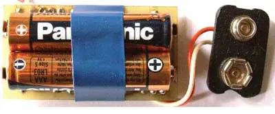

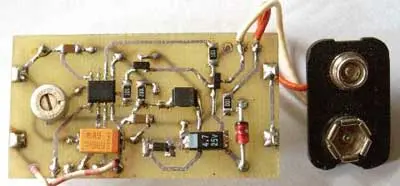

Вид на собранный преобразователь со стороны деталей показан на рис. 3, а со стороны установки элементов питания - на рис. 4.
