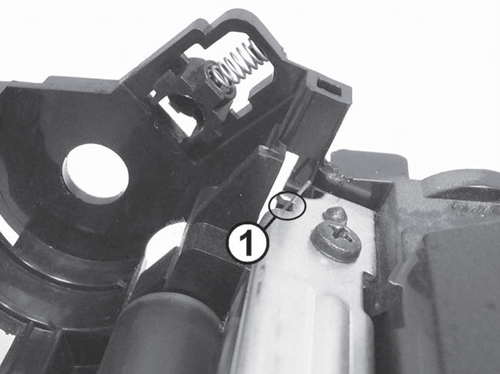

1.Располагают картридж фотобарабаном вверх, бункером отработки к себе. Слегка постукивают по корпусу бункера отработки для распределения тонера в бункере по дальней, от рабочей кромки ракеля, стенке (для предотвращения высыпания тонера при разборке с бункера отработки через зазор между ракелем и уплотняющим лезвием).
2.Откручивают два самореза крепления половинок картриджа между собой (1 на рис. 1). Удерживая картридж фотобарабаном вверх, немного отодвигают верхнюю сторону ближней половины картриджа к себе. Затем перемещают ее вниз, до выхода правого (1 на рис. 2) и левого (1 на рис. 3) фиксаторов из пазов на боковых крышках и снимают ее с картриджа. При выполнении операции не допускают повреждения фиксаторов, расположенных на ближней половине.

Фиксатор
Рис. 2. Фиксатор
Фиксатор
Рис. 3. Фиксатор
Полезный совет:при разборке картридж располагают фотобарабаном вверх только для предотвращения просыпания тонера с бункера отработки. Для удобства выполнения операции картридж можно зафиксировать в таком положении с помощью несложного приспособления.Для изготовления приспособления необходимы следующие материалы:
