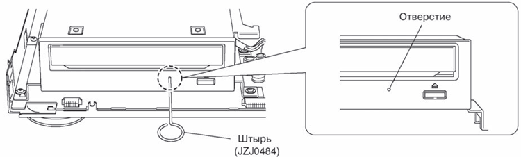

В заключение рассмотрим особенности сервиса привода дисков проигрывателей. Следует отметить, что кроме привода SW-5582-CMU, примененного в рассматриваемых проигрывателях, фирма PANASONIC выпускает записывающие приводы Blue-Ray для настольных компьютеров SW-5582, SW-5582C. Привод SW-5582-CMU отличается от них программно, аппаратно и внешне - на его лицевой панели нет кнопки Eject и индикаторного светодиода. Для аварийного открывания лотка привода SW-5582CMU предусмотрено специальное приспособление (штырь) Eject Pin (Part Tool JZJ0284, рис. 17), для открытия лотка необходимо в рабочем режиме проигрывателя вставить приспособление в отверстие на лицевой панели привода и нажать на него. В ряде случаев лоток можно открыть следующим способом:
- одновременно нажать кнопки SKIP FWD и PAUSE и удерживать их в течение 5 секунд;
- нажать и удерживать кнопку POWER в течение 10 секунд, затем одновременно нажать кнопки SKIP FWD и PAUSE и удерживать их 5 секунд.
Аварийное открывание лотка привода SW-5582CMU
Рис. 17. Аварийное открывание лотка привода SW-5582CMU
