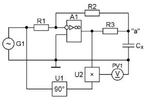

Этот прибор разработан автором как один из вариантов реализации измерителя реактивностей, описанного в [1]. Он определяет только реактивную составляющую сопротивления измеряемого двухполюсника, в рассматриваемом случае ёмкостную. Прибор, функциональная схема которого изображена на рис. 1, состоит из ОУ A1, фазового детектора U2, фазовращателя U1, образцовых резисторов R1-R3, измеряемой ёмкости Cx и вольтметра постоянного тока PV1.
Функциональная схема прибора
Рис. 1. Функциональная схема прибора
На ОУ через образцовый резистор R1 подано синусоидальное напряжение известной амплитуды и частоты. Между выходом ОУ и точкой "а" включён резистор R3, а между точкой "а" и общим проводом - измеряемый конденсатор Cx. Таким образом, этот конденсатор введён в цепь обратной связи ОУ. Согласно [2], можно записать
Отсюда следует, что при постоянных значениях w, U и R1-R3 мнимая составляющая напряжения Uвых пропорциональна измеряемой ёмкости:

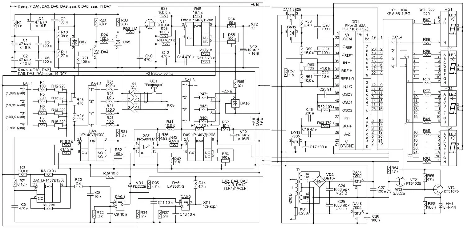

Схема прибора показана на рис. 2. Генератор синусоидального напряжения 2 Вэфф частотой 50 Гц выполнен на ОУ DA8. Его осциллограмма (5 мс/дел., 2 В/дел.) изображена на рис. 3. Работа генератора подробно описана в [3].

Синусоидальное напряжение с выхода генератора поступает через резисторы R18 (подстроечный) и R19 на измерительный узел, выполненный на ОУ DA3 с переключаемыми образцовыми резисторами R25-R28 в цепи обратной связи. Резистор R25 подключён в диапазоне 1, R28 - в диапазоне 4.
Осциллограмма (5 мс/дел., 2 В/дел.) напряжения на выходе ОУ DA3 в отсутствие подключённого конденсатора Cx показана на рис. 4, а в диапазоне 3 при Cx = 100 мкФ - на рис. 5. Напряжение с генератора поступает также на 90-градусный фазовращатель, выполненный на ОУ DA1.

Детектор нуля на компараторе напряжения DA6.1 преобразует синусоидальный выходной сигнал фазовращателя в прямоугольные импульсы со скважностью 2. Они предназначены для управления фазовым детектором. Осциллограмма (5 мс/дел., 5 В/дел.) сигнала на выходе этого ОУ показана на рис. 6.

Компаратор напряжения DA6.2 применён для получения из синусоидального сигнала генератора на ОУ DA8 прямоугольных импульсов, которые удобно использовать в качестве сигнала синхронизации при налаживании и проверке устройства. Осциллограмма (5 мс/дел., 5 В/дел.) сигнала на выходе ОУ DA6.2 (в контрольной точке XT1) показана на рис. 7.

Фазовый детектор выполнен на микросхемах DA7 и DA9. Он подробно описан в [4]. Его особенность - малая относительная погрешность коэффициента передачи (не более ±0,01 % в интервале выходного напряжения от -8 В до +8 В и напряжении питания +/-9 В). Осциллограммы (5 мс/дел., 2 В/дел.) напряжения на выходе ОУ DA9 фазового детектора изображены на следующих рисунках:

Выходное напряжение фазового детектора через подавляющий его пульсации ФНЧ R52C15 поступает на вход АЦП DD1 КР572ПВ2А. К выходам АЦП подключены светодиодные семиэлементные индикаторы HG1 - HG4 KEM-5611-BG зелёного свечения с высотой знаков 14 мм. Чтобы уменьшить энергопотребление, последовательно в цепи катодов элементов индикаторов включены ограничивающие ток резисторы R67-R92. Группа контактов переключателя SA1.4 перемещает по разрядам ЖКИ десятичную запятую при смене диапазонов измерения.
Блок питания прибора состоит из понижающего сетевое напряжение трансформатораT1 мощностью 4...5 Вт, выпрямительного моста VD2 и интегральных стабилизаторов DA11-DA15. Магнитопровод трансформатора ленточный ОЛ25/40-16. Обмотка I состоит из 4200 витков провода ПЭВ-2 диаметром 0,12 мм, а обмотки II и III - по 286 витков провода ПЭВ-2 диаметром 0,3 мм. Здесь можно применить любой сетевой трансформатор, имеющий две вторичные обмотки по 15 В каждая, рассчитанные на ток не менее 100 мА.
Узел звуковой сигнализации выполнен на транзисторах VT2, VT3 и пьезоизлучателе звука HA1. Он подаёт звуковой сигнал при напряжении на выходе фазового детектора более +7 В. Это происходит при ёмкости измеряемого конденсатора существенно больше верхней границы установленного предела измерения.
Сигнал звучит также при подключении параллельно этому конденсатору активного сопротивления Rx, меньшего, чем допустимое в используемом диапазоне (иными словами, при пробое конденсатора). В диапазоне 4 измерение ёмкости возможно даже при сопротивлении Rx 2...3 Ома, но погрешность возрастает до 5...10 %. Необходимо также иметь в виду, что на показания прибора влияет ЭПС конденсатора. Например, сопротивление 1 Ом, включённое последовательно с конденсатором ёмкостью 1000 мкФ, уменьшает результат измерения с 1000 до 840 мкФ.
Измеряемый конденсатор можно подключать непосредственно к гнёздам 1, 2 или 2, 3 разъёма X1. Но так следует делать лишь при полной уверенности, что конденсатор полностью разряжен. Измеряя ёмкость конденсатора, не выпаянного из устройства, в котором он установлен, следует предварительно убедиться, что оно выключено. Однако даже в этом случае в конденсаторе может сохраниться остаточный заряд.
Как правило, чрезмерный остаточный заряд повреждает ОУ DA3. Чтобы защитить его, измеряемый конденсатор нужно подключать к разъёму X1 двумя щупами, как показано на рис. 2. К одному из щупов (верхнему по схеме) идут два провода, и в нём имеется кнопка SB1. Присоединять щупы к конденсатору следует при нажатой кнопке. При этом сработает узел звуковой сигнализации, подтверждая замыкание входа прибора. Разрядив конденсатор, можно отпустить кнопку и прочитать результат измерения. Изоляция щупов должна выдерживать напряжение, которое может присутствовать в устройствах, в которых производятся измерения. Как правило, не менее 500 В.

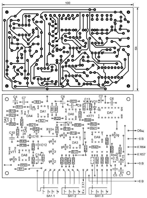

Часть схемы измерителя ёмкости собрана на односторонней печатной плате из фольгированного стеклотекстолита. Чертёж проводников этой платы и схема расположения элементов на ней показаны на рис. 12. Отверстия для выводов движков подстроечных резисторов помечены точками. Резисторы для поверхностного монтажа R4-R7 размещены на стороне печатных проводников платы в соответствии с рис. 13. Переключатель SA1 находится вне платы. Для ОУ DA3 на ней можно установить панель. Это позволит быстро заменять его в случае повреждения остаточным зарядом измеряемого конденсатора.
Чертёж проводников платы и схема расположения элементов
Рис. 12. Чертёж проводников платы и схема расположения элементов
Резисторы для поверхностного монтажа на стороне печатных проводников платы
Рис. 13. Резисторы для поверхностного монтажа на стороне печатных проводников платы
Конденсаторы C3, C10, C12, C14, C18, C19 и C21 - плёночные MKS2, отличающиеся стабильной ёмкостью и высоким сопротивлением изоляции. Конденсаторы C12 и C14 подобраны одинаковой с точностью 0,1 % ёмкости. Конденсаторы C15 и C16 - оксидные неполярные ECAP Подстроечные резисторы - СП3-19а. Резисторы R2, R3, R8, R25-R28, R36, R38-R41, R43, R45, R46, R51 - прецизионные С2-29В или С2-14 с допустимым отклонением от номинала ±0,1 %. Резисторы R4-R7 - типоразмера 1206 для поверхностного монтажа, остальные - МЛТ или подобные.
