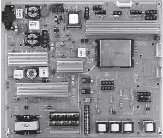

Блок питания (БП) BN44-0042 (обозначение фирмы SAMSUNG - PD55B2_BHS) используется в ЖК телевизорах SAMSUNG 7000-й серии, например, в модели "Samsung UA55D7000". Этот БП - производство южно-корейской фирмой HANSOL, больше известной своими мониторами. Внешний вид электромонтажной платы БП BN44-0042 приведен на рис. 1.
Рис. 1. Внешний вид электромонтажной платы БП BN44-0042
Примечание.  Hansol Electronics - дочерняя компания промышленной группы Hansol Group (год основания - 1965), работающей в области электроники, машиностроения, химической и деревообрабатывающей промышленности, строительства, финансов. Hansol входит в список крупнейших компаний Южной Кореи. Штаб квартира Hansol Electronics находится в Сеуле (Южная Корея), а производственные мощности распределены следующим образом: мониторы (87%), сетевые технологии (2%) и электронные комплектующие (11%).
В таблицах 1-4 приведены параметры блока питания.

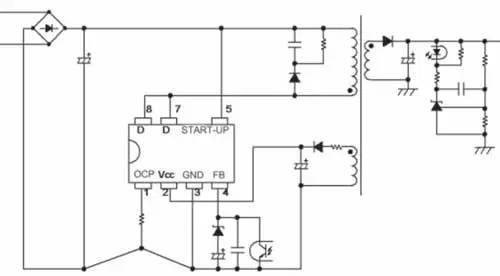

Принципиальная электрическая схема этого узла приведена на рис. 5. Дежурный источник (ДИ) формирует постоянные стабилизированные напряжения 5 В (два канала - дежурное напряжение A5V и коммутируемое B5V) и 12 В (PFC VCC, MULTI VCC), которым питаются ИМС основного источника и ККМ. ДИ реализован по схеме импульсного обратноходового преобразователя на основе ШИМ контроллера с токовым управлением ICS801S типа SQD3011K. Эта ИМС предназначена для применения в маломощных AC/DC-преобразователях (до 5 Вт) при напряжении сети 95...240 В.
Назначение выводов ИМС приведено в таблице 6. Микросхема работает на фиксированной частоте, имеет схемы защиты от низкого (UVL) и высокого (OVP) напряжения питания, токового ограничения силового ключа - встроенного MOSFET-транзистора, а также пакетный энергосберегающий режим при работе с низкой нагрузкой.

Контроллер ICS801S запускается сетевым напряжением, поступающим по цепи NTS802S DS807 DS808, подключенной к сетевому фильтру до контактов реле RL801S - то есть, на входе ДИ присутствует напряжение сразу после подключения ТВ к сети. В рабочем режиме ДИ питается от ККМ. Напряжение с выв. 5 ICS801S (сток встроенного MOSFET-транзистора) через внутренний токоограничительный резистор подается на выв. 2 ИМС (VCC). Когда на обмотках трансформатора ТS801S появляются напряжения, контроллер питается от обмотки 6-7 и выпрямителя DS803 CS806. От этого же источника через ключ на MOSFET-транзисторе QS802S питаются контроллеры ККМ и рабочего ИП.
Цепь обратной связи из регулируемого стабилизатора ICS851 и оптрона PCS801S контролирует вторичное напряжение 5 В и формирует напряжение ошибки на входе компаратора ошибки FB в составе ИМС (выв. 4). В результате изменяется длительность импульсов, управляющих MOSFET-транзистором, что приводит к стабилизации вторичных напряжений ДИ.
На выходе ДИ формируется постоянное стабилизированное напряжение 5 В: дежурное напряжение A5V подается в нагрузку непосредственно с выхода вторичного выпрямителя, а напряжение B5V - через ключ на MOSFET-транзисторе QS851S (MDS1653: VD=30 В, ID=12 A, RDSON=12 Ом при VGS=10 В), управляемый выходным напряжением 13 В (B13V) основного ИП.
Несколько слов о замене этой микросхемы. Полным аналогом является ИМС STR-2A152D фирмы SANKEN, кроме того, по данным источника [1] можно использовать недефицитную ИМС типа STR-A6169, но придется доработать плату, потому что цоколевка ИМС не совпадает (см. фрагмент схемы включения STR-A6169 на рис. 6).
Фрагмент схемы включения STR-A6169
Рис. 6. Фрагмент схемы включения STR-A6169
