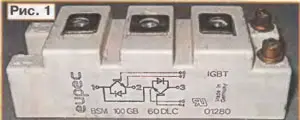

К сожалению, как и любые другие электронные приборы, сварочные источники иногда отказывают Наиболее частая причина - "сгорание" мощных выходных транзисторов инвертора. Именно это произошло с инвертором ETALON ZX7-180R, который я купил уже неисправным, но зато очень дешево. В нем был пробит IGBT-модуль (рис. 1). Это, по словам продавца, - типичная неисправность таких аппаратов, причем цена нового модуля доходит до половины стоимости всего инвертора, да и нет никакой гарантии, что вновь установленный модуль через некоторое время тоже не будет пробит.

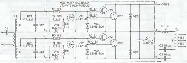

Было решено заменить модуль несколькими отдельными IGBT, что обошлось в несколько раз дешевле покупки нового модуля, и заодно попытаться устранить отмеченные недостатки. Схема доработки показана на рис. 2. Здесь Т1 - выходной трансформатор блока управления сварочного источника, Т2 - трансформатор тока в выходной цепи инвертора, ТЗ - его мощный выходной трансформатор. Удалены и заменить модуль несколькими отдельными IGBT, что обошлось в несколько раз дешевле покупки нового модуля, и заодно попытаться устранить отмеченные недостатки. Схема доработки показана на рис. 2. Здесь Т1 - выходной трансформатор блока управления сварочного источника, Т2 - трансформатор тока в выходной цепи инвертора, ТЗ - его мощный выходной трансформатор. Удалены и
заменены перемычками, как показано на схеме, RC-цепи R24C12 и R25C13. Конденсаторы С2, СЗ (номера условные) и С11 в источнике уже имелись.

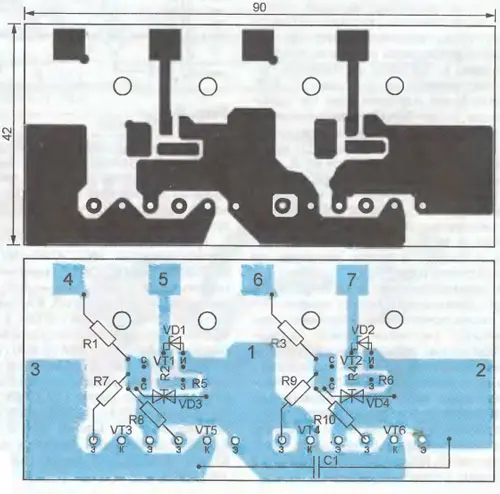

Номера выводов нового узла (на схеме он обведен штрихпунктирной линией), заменяющего IGBT-модуль, совпадают с номерами выводов последнего. Узел собран на печатной плате, изображенной на рис. 3. Выводы IGBT VT3-VT6 вставлены в отверстия соответствующих контактных площадок платы и припаяны к ним. Сами транзисторы расположены с обратной стороны платы. Их прижимают к теплоотводу винтами МЗ, пропущенными через имеющиеся на плате отверстия диаметром 3,3 мм. В теплоотводе для этих винтов должны быть сделаны резьбовые отверстия. Их сверлят, используя в качестве шаблона саму плату. Не забудьте отшлифовать тепло-отвод в местах установки транзисторов, смазать эти места и тепло-отводящие поверхности транзисторов пастой КПТ и изолировать их слюдяными прокладками.
Выводы защитных диодов VD5 и VD6 припаивают согласно схеме к печатным проводникам 1-3. На эти проводники, по которым течет большой ток, следует по путям его протекания напаять отрезки оплетки экранированного провода. Выводы конденсатора С1 также усиливают, обмотав их слоем луженого провода или надев на них оплетку и тщательно пропаяв
Среди других доработок следует отметить замену трансформатора питания блока управления и подключенного к нему двухполупериодного выпрямителя зарядным устройством для сотового телефона с выходным напряжением 15 В при токе 200...300 мА. В разрыв цепи общего провода (вывода 2), установленного в инверторе интегрального стабилизатора 7812, следует включить (анодом к выводу 2) любой диод. Это увеличит стабилизированное напряжение (до 12,7 В) и амплитуду импульсов на затворах IGBT. После такой переделки работоспособность сварочного источника сохраняется даже при снижении сетевого напряжения до 80 В.
