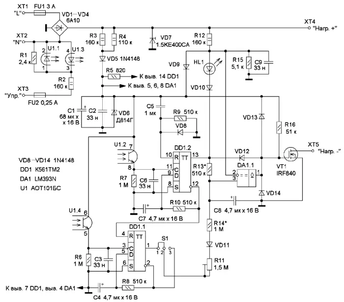

Схема устройства приведена на рис. 1. При подаче питающего напряжения с помощью цепи С5R9 триггер DD1.2 устанавливается в исходное состояние - на его прямом выходе присутствует низкий логический уровень, поэтому конденсатор С8 разряжен. Светодиод HL1 при этом светит, так как диод VD10 открыт. Для включения нагрузки (ламп накаливания) необходимо соединить клемму ХТ3 "Упр." с фазным проводом сети (клеммой ХТ1) через нормально разомкнутые контакты кнопки и диод, катод которого соединён с клеммой ХТ3. При замыкании контактов кнопки через излучающий диод оптопары U1.1 начинает протекать ток, в результате чего фототранзистор U1.2 открывается и на тактовом входе триггера DD1.2 появляется положительный перепад напряжения, устанавливающий триггер в единичное состояние.
Схема устройства
Рис. 1. Схема устройства
Появившийся на прямом выходе триггера высокий уровень закрывает диод VD10, в результате чего светодиод HL1 гаснет, а закрывшийся диод VD12 разрешает прохождение управляющих импульсов на затвор транзистора VT1. Конденсатор С8 начинает заряжаться через резистор R13, в результате чего напряжение на неинвертирующем входе компаратора DA1.1 начинает плавно нарастать. На инвертирующий вход компаратора поступает пульсирующее напряжение с делителя R12R15, поэтому выходной транзистор компаратора открывается при превышении мгновенным значением напряжения сети напряжения, снимаемого с конденсатора С8, закрывая полевой транзистор VT1.
Так как напряжение на конденсаторе С8 в процессе его зарядки непрерывно увеличивается, в каждом последующем полупериоде транзистор VT1 закрывается при всё большем мгновенном значении сетевого напряжения, в результате чего напряжение на нагрузке плавно нарастает. Конечное напряжение, до которого заряжается конденсатор С8, зависит от сопротивления резисторов R13, R14 и положения движка подстроечного резистора R11, а также состояния триггера DD1.1 и положения перемычки S1. Если перемычка установлена в положение 1-2, после включения устройства яркость ламп нарастает до значения, установленного подстроечным резистором R11, и увеличивается до максимальной при переводе триггера в единичное состояние. Если перемычка установлена в положение 2-3, при включении яркость ламп нарастает от нуля до максимального значения, а переключение триггера DD1.1 в единичное состояние приводит к снижению яркости ламп до установленного подстроечным резистором R11 значения.
Таким образом, перестановкой перемычки S1 можно выбрать один из двух сценариев работы устройства - включение люстры с нормальной или пониженной яркостью. Управление триггером DD1.1 производится подключением между клеммами ХТ1 и ХТ3 диода, анод которого соединён с клеммой ХТ3, и происходит по принципу импульсного реле аналогично триггеру DD1.2. При отключении люстры, т. е. переводе триггера DD1.2 в нулевое состояние, триггер DD1.1 также обнуляется, поэтому при повторном включении яркость ламп люстры снова будет определяться положением перемычки S1.
Применение двухканальной транзисторной оптопары U1 позволяет обеспечить гальваническую развязку между линией управления и входами микросхемы, что повышает помехозащищённость устройства. Резистор R1 задаёт минимальный ток включения излучающих диодов оптопары и предотвращает ложные срабатывания устройства под действием возможных утечек в линии управления. Продолжительность разрядки конденсаторов С3 и С6 через резисторы R6 и R7 должна превышать длительность полупериода сетевого напряжения, что предотвращает ложные переключения триггеров и мигание ламп при длительном удержании управляющих кнопок в нажатом состоянии.
Постоянная времени цепей R8C4 и R10C7 определяет время готовности триггеров к повторному переключению, которое, в свою очередь, определяет допустимую продолжительность нажатия на управляющую кнопку. Так как постоянная времени этих цепей выбрана сравнительно большой, управляющую кнопку можно удерживать в нажатом состоянии более 2 с, не опасаясь ложных переключений устройства.
Устройство и подключённая к нему нагрузка питаются сетевым напряжением, выпрямленным диодным мостом VD1-VD4. Узел питания устройства представляет собой параметрический стабилизатор напряжения, образованный гасящими резисторами R3, R4 и стабилитроном VD6. Конденсатор С1 сглаживает пульсации питающего напряжения, конденсатор С2 - блокировочный в цепи питания микросхем. Диод VD5 предотвращает разрядку конденсатора С1 в моменты перехода сетевого напряжения через ноль, а диоды VD13, VD14 защищают затвор полевого транзистора VT1 от возможных выбросов напряжения. Диод VD9 защищает инвертирующий вход компаратора DA1.1 от возможного превышения напряжения, диод VD8 обеспечивает быструю разрядку конденсатора С5 после отключения питания, а диод-супрессор VD7 защищает элементы устройства от кратковременных всплесков сетевого напряжения.
Диод VD12 предназначен для немедленного закрывания транзистора VT1 при появлении на прямом выходе триггера DD1.2 низкого логического уровня. Быстрое, а не плавное выключение люстры, на взгляд автора, является более предпочтительным, так как позволяет немедленно увидеть результат нажатия на управляющую кнопку. Диод VD12 выполняет также и другую функцию - предотвращение возможного открывания транзистора VT1 вблизи перехода сетевого напряжения через ноль, что может происходить при отличном от нуля напряжении на прямом входе компаратора DA1. 1.
Резистор R5, включённый в цепь питания микросхемы DD1, снижает до приемлемой величины "просадку" напряжения питания, вызванную протеканием сквозного тока через внутренние транзисторы микросхемы. Дело в том, что на входах микросхемы DD1 отсутствуют триггеры Шмитта, поэтому в процессе плавного изменения напряжения на конденсаторах С4 и С7 внутренние транзисторы микросхемы сравнительно долго находятся в активном режиме, что вызывает значительное снижение напряжения на конденсаторе С1. Визуально этот эффект проявляется в том, что в процессе плавного включения яркость осветительных ламп сначала перестаёт нарастать, затем падает, после чего процесс плавного включения возобновляется.
В процессе проведённых автором экспериментов было установлено, что увеличение ёмкости фильтрующего конденсатора С1, а также отделение цепи питания затвора полевого транзистора и компаратора от остальных цепей с помощью диода (с установкой дополнительного оксидного конденсатора) никак не влияет на проявление описанного выше эффекта, а нужного результата можно добиться только установкой резистора R5 и увеличением тока через резисторы R3 и R4. Следует также отметить, что устранению проявления указанного эффекта способствует уменьшение ёмкости конденсаторов С4, С7, но при этом неизбежно снижается время готовности триггеров к повторному переключению, что может негативно сказаться на удобстве управления устройством.

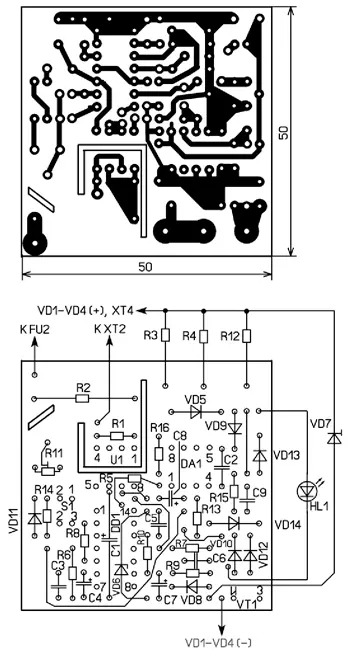

Детали устройства, за исключением диодного моста VD1-VD4 и плавких вставок FU1, FU2, смонтированы на печатной плате из одностороннего фольгированного стеклотекстолита толщиной 1,5...2 мм, чертёж которой приведён на рис. 2. Для предотвращения электрического пробоя по поверхности платы между печатными проводниками с большой разностью потенциалов сделаны прорези шириной 1,5...2 мм. Все имеющиеся на плате перемычки выполняют из изолированного монтажного провода и устанавливают после монтажа всех остальных деталей. Конденсатор С1 устанавливают над микросхемой DD1, а для предотвращения замыкания между конденсатором и стабилитроном на корпус последнего надевают отрезок термоусаживаемой трубки.
Чертёж печатной платы устройства и размещение элементов на ней
Рис. 2. Чертёж печатной платы устройства и размещение элементов на ней
Резисторы R3, R4, R12 устанавливают перпендикулярно плате, а их свободные выводы спаивают между собой и к получившейся шине припаивают один из выводов супрессора VD7. Применение параллельного включения резисторов R3, R4 обусловлено желанием автора максимально снизить нагрев каждого из них, так как в собранной конструкции эти элементы находятся в непосредственной близости от пластмассового корпуса устройства. Если к степени нагрева резисторов особых требований не предъявляется, то вместо R3, R4 можно установить один резистор сопротивлением 62...75 кОм и мощностью 2 Вт.
Резистор R5 устанавливают на плате вертикально, поместив его в отрезок термоусаживаемой трубки, а для предотвращения замыкания между резистором R2 и подстроечным резистором R11 на корпус последнего также надевают отрезок термоусаживаемой трубки или трубки ПВХ. Вывод стока транзистора VT1 перед установкой на плату удаляют, а проводник, идущий к клемме ХТ5, подключают непосредственно к теплоотводящему фланцу транзистора. При мощности нагрузки до 200 Вт транзистор может работать без теплоотвода, а при большей мощности его следует установить на теплоотвод, нанеся на контактирующие поверхности тонкий слой теплопроводной пасты. Внешний вид смонтированной платы приведён на рис. 3 (резистор R5 на этой фотографии установлен с обратной стороны платы).

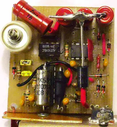

Рис. 3. Внешний вид смонтированной платы

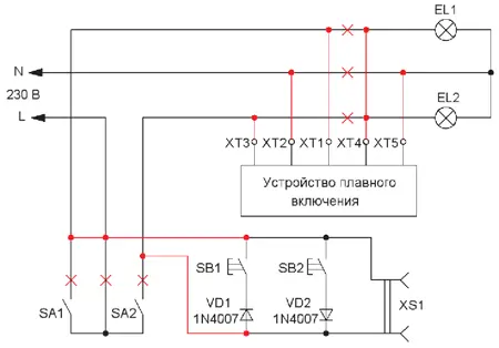

Конструктивное исполнение устройства зависит от места его размещения. Если внутри корпуса люстры имеется достаточно свободного места, а сама люстра подключена к сети по трёхпроводной схеме с использованием двухклавишного выключателя, устройство наиболее целесообразно разместить в корпусе люстры и подключить по схеме, приведённой на рис. 4. Вновь введённые элементы и соединения выделены цветом. Как видно из схемы, все имеющиеся в люстре лампы следует соединить параллельно и подключить к выходу устройства, а вместо штатного двухклавишного сетевого выключателя SA1 и SA2 установить кнопки SB1 и SB2. Диоды VD1, VD2 - любые с допустимым обратным напряжением не менее 400 В, а к розетке XS1 при необходимости можно подключить выносной пульт (или пульты) управления люстрой, построенный также с применением кнопок и диодов.
Схема подключения устройства
Рис. 4. Схема подключения устройства

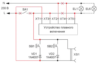

В том случае, если разместить плату устройства в люстре не представляется возможным или люстра подключена с помощью двух проводов, плату монтируют в подходящем корпусе и размещают возле распределительной коробки, от которой получает питание люстра. В авторском варианте устройство смонтировано в пластмассовой распределительной коробке размерами 105x105x56 мм (рис. 5). Плавкие вставки FU1, FU2, а также клеммники для подключения соединительных проводов закреплены на пластинах из стеклотекстолита, которые, в свою очередь, прикреплены к корпусу и теплоотводу транзистора VT1. Вентиляция внутри корпуса обеспечивается за счёт штатных отверстий, предназначенных для ввода проводов, которые для предотвращения возможного попадания в корпус устройства посторонних предметов и насекомых закрыты перфорированными заглушками. Светодиод HL1 установлен на одной пластине с держателями плавких вставок; его свечение хорошо заметно через пластмассовую крышку корпуса.
