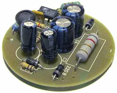

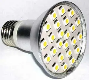

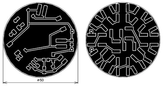

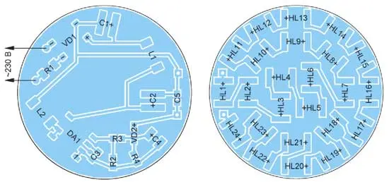

Лампа собрана на плате из фольгированного с двух сторон стеклотекстолита толщиной 1,5 мм, чертёж которой показан на рис. 2, а расположение элементов - на рис. 3. На одной стороне платы размещены светодиоды, включённые последовательно, на другой - драйвер. Фольга с обеих сторон оставлена для улучшения теплоотдачи от светодиодов и драйвера. Для компактности в драйвере применены элементы для поверхностного монтажа. Конденсаторы С3, С5 и резисторы R2-R4 типоразмера 1206, а резистор R1 - типоразмера 1210. Конденсаторы С1 и С2 - обычные выводные К50-35 или аналогичные импортные. Их монтируют параллельно поверхности платы, тщательно заизолировав корпус, чтобы не произошло замыкание печатных проводников. Конденсатор С4 - ECAS (MURATA). Номинальное напряжение конденсатора С5 должно быть не менее падения напряжения на светодиодах. Замена диода SS24 - MBRS340T3G или выводной UF4005. Дроссели - B82464G4105M или аналогичные выводные. На рис. 4 показан вариант собранной платы источника питания фитолампы с использованием выводных деталей для монтажа в отверстия, а на рис. 5 - внешний вид самодельной фитолампы.

Резистор R1 ограничивает пусковой ток зарядки конденсаторов С1 и С2 до безопасного уровня. Кроме того, он выполняет функцию предохранителя в случае аварийной ситуации, когда какой-либо элемент выходит из строя, поэтому желательно, чтобы этот резистор был невозгораемый. При комплектовании состава лампы из светодиодов разного типа необходимо подбирать их по току, поскольку светодиоды включены последовательно. Если применить светодиоды с различными номинальными токами, необходимо переделать рисунок печатной платы и пересчитать номиналы элементов (прежде всего резистора R4). На схеме сопротивление резистора R4 указано для 24 светодиодов с соотношением красных и синих два к одному и тока около 40 мА.
