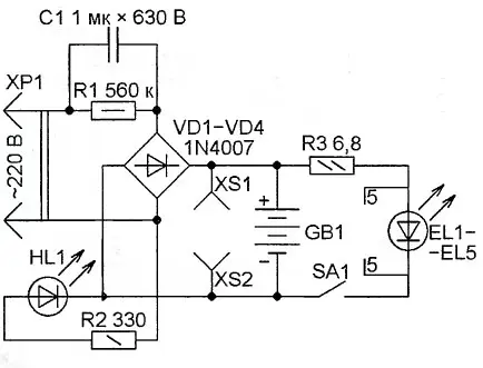

Рассмотрим подробно показанную на рис. 1 схему одного из вышедших из строя фонарей и определим её основные недостатки. Слева от аккумуляторной батареи GB1 здесь расположен отвечающий за её зарядку узел. Ток зарядки задан ёмкостью конденсатора С1. Резистор R1, установленный параллельно конденсатору, разряжает его после отключения фонаря от сети. Светодиод HL1 красного цвета свечения подключён через ограничительный резистор R2 параллельно нижнему левому диоду выпрямительного моста VD1-VD4 в обратной полярности. Ток через светодиод протекает в те полупериоды сетевого напряжения, в которых открыт верхний левый диод моста. Таким образом, свечение светодиода HL1 свидетельствует лишь о подключении фонаря к сети, а не об идущей зарядке. Он будет светиться даже при отсутствующей или неисправной аккумуляторной батарее.
Потребляемый фонарём от сети ток ограничен ёмкостным сопротивлением конденсатора С1 приблизительно до 60 мА. Поскольку часть его ответвляется в светодиод HL1, ток зарядки батарей GB1 получается около 50 мА. Гнёзда XS1 и XS2 предназначены для измерения напряжения батареи.
Резистор R3 ограничивает ток разрядки батареи через соединённые параллельно светодиоды EL1-EL5, но его сопротивление слишком мало, и через светодиоды течёт ток, превышающий номинальный. Яркость от этого увеличивается незначительно, а скорость деградации кристаллов све-тодиодов заметно возрастает.
Теперь о причинах перегорания све-тодиодов. Как известно, при зарядке старого свинцового аккумулятора, пластины которого сульфатировались, возникает дополнительное падение напряжения на его повышенном внутреннем сопротивлении. В результате при идущей зарядке напряжение на выводах такого аккумулятора или их батареи может в 1,5...2 раза превысить номинальное. Если в этот момент, не прекращая зарядки, замкнуть выключатель SA1, чтобы проверить яркость свечения светодиодов, то повышенное напряжение окажется достаточным для значительного превышения текущим через них током допустимого значения. Светодиоды поочерёдно выйдут из строя. В результате к непригодной к дальнейшей эксплуатации аккумуляторной батарее добавляются сгоревшие светодиоды. Отремонтировать такой фонарь невозможно - запасные батареи в продаже отсутствуют.

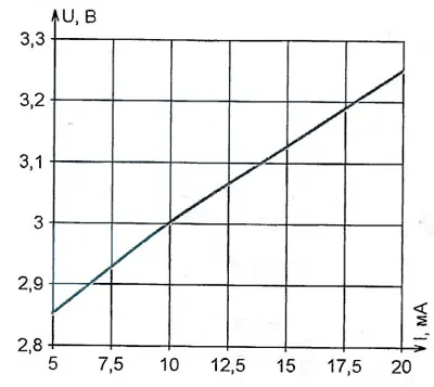

Вместо сгоревших установлены светодиоды HL-508H238WC диаметром 5 мм белого свечения номинальной яркостью 8 кд при токе 20 мА (максимальный ток - 100 мА) и угле излучения 15°. На рис. 3 показана экспериментальная зависимость падения напряжения на таком светодиоде от текущего через него тока. Его значение 5 мА соответствует практически полностью разряженной батарее GB1. Тем не менее яркость фонаря и в этом случае оставалась достаточной.

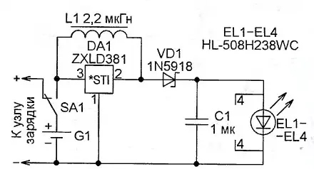

Поэтому при доработке ещё одного фонаря с четырьмя светодиодами было решено использовать только один Ni-Cd аккумулятор и драйвер светодиодов на микросхеме ZXLD381 в корпусе SOT23-3 http://www.diodes.com/datasheets/ ZXLD381.pdf. Она при входном напряжении 0,9...2,2 В обеспечивает светодиоды током до 70 мА.

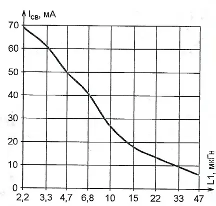

На рис. 4 показана схема питания светодиодов HL1-HL4 с применением этой микросхемы. График типовой зависимости их суммарного тока от индуктивности дросселя L1 приведён на рис. 5. При его индуктивности 2,2 мкГн (использован дроссель DLJ4018-2.2) на каждый из четырёх параллельно соединённых светодиодов EL1-EL4 приходится по 69/4=17,25 мАтока, что вполне достаточно для их яркого свечения.
Рис. 5
Из других навесных элементов для работы микросхемы в режиме сглаженного выходного тока требуются лишь диод Шоттки VD1 и конденсатор С1. Интересно, что на типовой схеме применения микросхемы ZXLD381 указана ёмкость этого конденсатора 1 Ф. Узел зарядки аккумулятора G1 такой же, как на рис. 2. Имеющиеся там же ограничительные резисторы R4 и R5 теперь не нужны, а переключателю SA1 достаточно двух положений.
Ввиду малого числа деталей доработка фонаря была выполнена навесным монтажом. Аккумулятор G1 (Ni-Cd типоразмера АА ёмкостью 600 мА-ч) установлен в соответствующий держатель. По сравнению с фонарём, доработанным по схеме рис. 2, яркость получилась субъективно несколько меньшей, но вполне достаточной.
