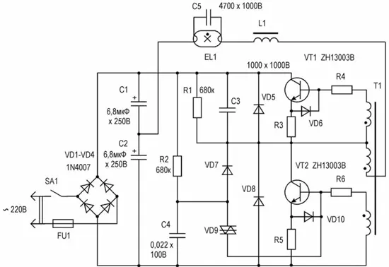

Рассмотрим устройство и работу ЭБ, выполненного на "открытой" печатной плате (рис. 1). Основой ЭБ является преобразователь напряжения - генератор, работающий на оптимальных для питания лампы частотах 30...80 кГц. Наибольшее распространение получила схема блокинг-генератора с трансформаторной положительной обратной связью, работающего в автоколебательном режиме. Его основными активными элементами, как правило, являются два биполярных высоковольтных транзистора VT1, VT2, которые выполняют функцию ключей, последовательно включенных в одно из плеч так называемого полумоста. Другое плечо образовано последовательно включенными оксидными конденсаторами С3 и С4. Нагрузка EL1 через пусковой контур включается в диагональ полумоста между указанными конденсаторами и транзисторами. Встречаются и другие разновидности схем ЭБ, в которых нагрузка подключается несимметрично. В этих случаях роль сглаживающего фильтра может выполнять один оксидный конденсатор, установленный параллельно или вместо С2, емкостью не менее 4,7 мкФ и рабочим напряжением не менее 350 В, а конденсаторы полумоста С3, С4 могут быть не оксидными емкостью менее 1 мкФ и рабочим напряжением не менее 250 В. В случае выхода из строя какого-либо из указанных конденсаторов для замены лучше использовать конденсаторы с такой же или большей емкостью, но рассчитанные на большее рабочее напряжение, так как возможно, что в вашей электросети происходят нестандартные кратковременные процессы, которые и вызвали такую неисправность. Для замены соответствующий конденсатор следует выбирать с рабочей температурой 105 °С. При запуске в диагонали моста на нагрузке создается переменное напряжение с частотой, определяемой элементами генератора. Важным элементом схемы является токовый трансформатор Т1. Именно с его помощью создается положительная обратная связь. Для этого его базовые обмотки должны быть подключены в противофазе, как показано на рис. 1, что следует обязательно учитывать при ремонте ЭБ. Современные специальные микросхемы (контроллеры) позволяют создавать генераторы, работающие без токового трансформатора. Для создания высокого напряжения в режиме запуска лампы EL1 служит пусковой контур - пусковой дроссель L2, конденсатор С5 и позистор RT1. В некоторых ЭБ позистор может отсутствовать. В одних случаях это вызвано совершенствованием схемы ЭБ путем введения в нее дополнительных цепей, выполняющих те же функции, что и позистор. В частности, это ЭБ, в которых применяют микросхемы-контроллеры. В других случаях, наоборот, это вызвано стремлением производителей любым путем сократить свои расходы, даже в ущерб качеству продукции. При этом происходит так называемый "жесткий запуск", который снижает срок службы ЭСЛ. Дело в том, что для принудительного прогрева нитей накала лампы EL1 необходима задержка запуска на 2-3 секунды. В этот промежуток времени через ее нити накала течет ток прогрева. Пусковой контур входит в резонанс с частотой генератора, а холодный позистор препятствует этому. Его температура начинает расти, увеличивая его сопротивление до тех пор, пока он не перестает шунтировать контур. Когда нити накала достаточно прогреются и пусковой контур войдет в резонанс, происходит скачок напряжения, создающий разряд в колбе лампы EL1, который и обеспечивает ее запуск. Максимально разогретые нити накала достигают сопротивления значительно более высокого, чем сопротивление ионизированного газа в колбе, и ток начинает течь через нее. шунтируя пусковой контур, который выходит из резонанса. ЭБ переходит в рабочий режим, при этом напряжение на лампе снижается до номинального, необходимого для поддержания разряда, обычно у большинства КЛЛ оно не превышает значения 350 В. Кроме того, в ЭБ, собранных по схемам, аналогичным приведенному на рис. 1, ВЧ генератор запускается с помощью пускового устройства (ПУ). Оно может быть выполнено на динисторах, транзисторах, работающих в лавинном режиме, или, в простейшем случае, с использованием запускающего оксидного конденсатора. Следует отметить, что ПУ на динисторе повышает надежность ЭБ, а ПУ с оксидным конденсатором является наименее надежным, что встречается в недоработанных и устаревших схемах, так как срок службы электролита ограничен количеством циклов заряда/разряда. В настоящее время в ЭБ все чаще применяют современные высоковольтные ПТ Параметры транзисторов зависят от мощности ЭСЛ и, соответственно, генератора. Из биполярных транзисторов рекомендуется для ЭСЛ мощностью 1...9 Вт использовать транзисторы серии 13001 (ТО-92), для 11 Вт - серии 13002 (ТО-92), для 15.20 Вт - серии 13003 (ТО-126), для 25.40 Вт - серии 13005 (ТО-220), для 40.65 Вт - серии 13007 (ТО-200). Из ПТ подходят высоковольтные из серии IRF, например IRF840 и другие, аналогичные им по характеристикам, в том числе и современные ПТ отечественного производства. При ремонте ЭБ в случае выхода из строя транзисторов для замены лучше подобрать более мощные, что увеличит надежность ЭБ и срок службы ЭСЛ в целом. Следует заметить, что близкие по параметрам транзисторы под одинаковыми марками выпускаются различными производителями, и могут отличаться не только расположением выводов, но и внутренней структурой, например, отсутствием в них встроенных защитных диодов. На схеме, рис.1, эту функцию выполняют диоды VD5, VD6. Встречаются ЭБ, у которых на плате место для установки этих диодов вообще не предусмотрено. При ремонте для замены в них следует применять транзисторы, имеющие встроенные диоды, или устанавливать диоды дополнительно. Для питания генератора необходимо напряжение постоянного тока с малым уровнем пульсаций. Оно поступает с двухполупериод-ного выпрямителя, выполненного на диодной сборке VD1-VD4. Так как генератор преобразователя ЭБ рассчитан на соответствующую мощность ламп и работает в определенном диапазоне частот, которые относят как к ультразвуковым, так и к сверхдлинным радиоволнам, он может создавать радиопомехи, а также часто неприятные для слуха звуковые колебания, напоминающие писк комара. Для снижения уровня радиопомех в ЭБ дополнительно к сглаживающим устанавливают простые LC-фильтры, состоящие из ВЧ дросселя L1 и неполярного конденсатора C1 емкостью до 0,5 мкФ. Резистор R1 служит для защиты ЭСЛ от перегрузок в момент пуска и выключения, а также при нестандартных процессах в сети. Резисторы R3, R4 в базовых либо эмиттерных цепях транзисторов VT1, VT2 предохраняют их от перегрузок по току и делают режим работы генератора более мягким, а форму его колебаний - более симметричной. Именно они при неисправности ЭБ чаще всего полностью или частично выходят из строя. Причем, в некоторых случаях таким образом, что их первоначальный номинал по маркировке определить невозможно. Обычно он не превышает нескольких десятков Ом.
Типовая схема электронного балласта на биполярных транзисторах
Рис. 1. Типовая схема электронного балласта на биполярных транзисторах
Предохранитель FU1, как правило номиналом около 1 А, повышает электро- и пожаробезопасность всего устройства. Неприятные звуковые колебания, источниками которых чаще являются некоторые индуктивные элементы ЭБ, в процессе ремонта можно устранить, обработав трансформатор или дроссели каким-либо лаком или в крайнем случае синтетическим клеем.

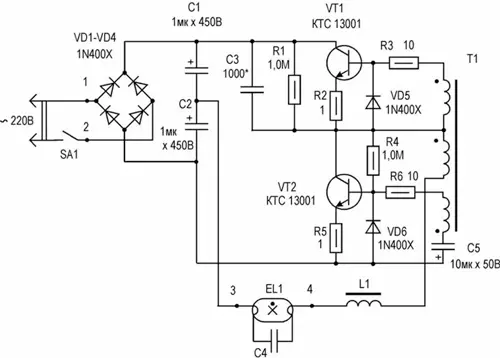

В качестве примера на рис. 2 и 3 приведены принципиальные схемы ЭСЛ, произведенных в странах Юго-Восточной Азии. Подобные схемы чаще всего встречаются среди отказавших ЭСЛ. Сравнив эти схемы даже с упрощенной типовой, показанной на рис.1, легко понять, что в этих вариантах имеется множество недоработок. В частности, в показанном на рис. 2 настольном светильнике "Studying table lamp", произведенном в Китае, используется КЛЛ со штырьковыми выводами, а ЭБ и выключатель находятся в основании светильника. ЭБ собран на "открытой" плате и казалось бы, такое устройство является ремонтопригодным. На практике же его ремонт вызвал большие проблемы. Нетрудно заметить, что в этом светильнике отсутствуют защитные диоды. По всей вероятности, они были встроены в вышедшие из строя транзисторы. Когда же эти транзисторы попытались заменить аналогами без защитных диодов, они быстро вышли из строя. В схеме также отсутствуют элементы, обеспечивающие нормальный режим прогрева и запуска лампы, а конденсаторы фильтра С1 и С2 установлены с минимально возможной емкостью, что также снижает качество изделия в целом. В схеме на рис. 2. отсутствует какой-либо предохранитель и резистор R1 (см. рис. 1), снижающий перегрузки, а также какой-либо фильтр, снижающий ВЧ помехи (С1, L1 на рис. 1). Так как внешний вид конструкции светильника и качество его исполнения были удовлетворительными, а несколько неудачных попыток ремонта ЭБ, как и прежде, заканчивались быстрым выходом его из строя, решено было изготовить другой ЭБ, спроектированный по более совершенной схеме. На рис. 3 показана принципиальная схема ЭСЛ на микросхеме IR2520D, рекомендуемая ее производителями. Подробное описание подобного ЭБ и микросхемы можно найти в литературе. Другая, более совершенная схема ЭБ, показана на рис. 4. Она также имеет недостатки и некоторые важные элементы, о которых упоминалось выше, в ней отсутствуют. Хотя преимущество этого ЭБ перед предыдущим в том, что в нем установлена цепь для "мягкого" запуска с симметричным динистором VD9. ЭБ, собранные по этой и подобным схемам, также часто встречаются среди отказавших не только в настольных и настенных светильниках, но и в ЭСЛ, у которых ЭБ встроен в цоколь.
Схема ЭБ настольного светильника STUDYING TABLE Lamp (Китай)
Рис. 2. Схема ЭБ настольного светильника STUDYING TABLE Lamp (Китай)
