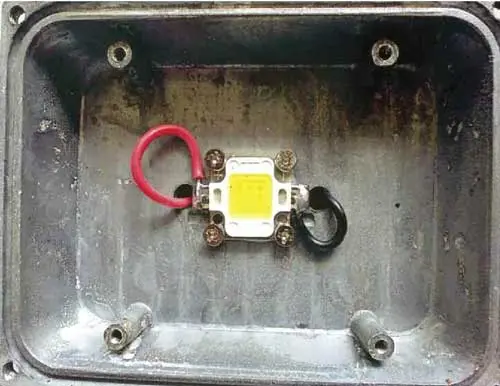

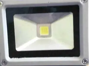

В настоящее время распространены светодиодные прожекторы мощностью 10 Вт (рис. 1), которые используются для подсветки витрин, рекламных щитов, фасадов зданий или внутри помещений. После непродолжительной работы один такой прожектор вышел из строя. Проверка показала, что причиной неисправности является драйвер, который залит компаундом и ремонту не подлежит, а сам светодиод оказался исправным (рис. 2). Поэтому было решено изготовить самодельное устройство управления, дополненное режимом мигания. Схема этого устройства показана на рис. 3. На микросхеме DA1 собран регулируемый стабилизатор тока. С помощью подстроечного резистора R3 установлен ток через светодиод - 900 мА.
Светодиодный прожектор мощностью 10 Вт
Рис. 1. Светодиодный прожектор мощностью 10 Вт
Светодиод прожектора
Рис. 2. Светодиод прожектора
