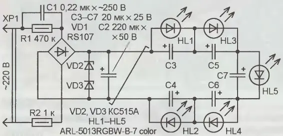

Предлагаемый светильник (его схема изображена на рис. 1) отличается оригинальным световым эффектом, повышенной надёжностью и конструкцией, обеспечивающей электробезопасность в эксплуатации. Для повышения надёжности приняты следующие меры. Во-первых, в качестве балластного применён малочувствительный к перегрузкам плёночный помехоподавляющий конденсатор (С1) с номинальным напряжением 250 В переменного тока. При отсутствии такого конденсатора допустимо использование двух соединённых последовательно плёночных конденсаторов К73-17 ёмкостью 0,47 мкФ с номинальным напряжением 630 В.
Рис. 1
Во-вторых, для выпрямления переменного напряжения использован диодный мост RS107 (VD1) с допустимым обратным напряжением 1000 В, что гарантирует его сохранность даже при пробое балластного конденсатора. Его можно собрать и из отдельных диодов с прямым током 1 А и допустимым обратным напряжением не менее 700 В (например, 1 N4007, FR107).
Для ограничения импульса тока в момент включения устройства в сеть введён резистор R2, а для быстрой разрядки балластного конденсатора после отключения ночника от сети - резистор R1. Стабилитроны VD2, VD3 ограничивают выходное напряжение источника питания на безопасном уровне при обрыве шнура, соединяющего выпрямитель с собственно светильником.
Оригинальный визуальный эффект достигнут благодаря применению мигающих семицветных светодиодов ARL-5013 RGBW-B-7 color slow. Эти двух-выводные светодиоды представляют собой прибор, состоящий из размещённых в одном прозрачном корпусе трёх светоизлучающих кристаллов (красного, зелёного и синего цветов свечения) и устройства управления ими. Последнее содержит генератор на частоту нескольких мегагерц и цепь делителей частоты с выходной частотой доли герца. Столь высокая частота задающего генератора объясняется технологическими причинами - гораздо проще изготовить такое сложное устройство, чем малогабаритный конденсатор большой ёмкости для времязадающих цепей. Кроме того, в состав устройства управления входит узел, обеспечивающий плавное включение и выключение каждого кристалла изменением ширины коммутирующих импульсов с перекрытием по фазе. В результате каждый светодиод светится всеми цветами радуги. Яркость свечения при этом остаётся неизменной. Частоты задающих генераторов светодиодов даже одной партии немного различаются, и этим достигается дополнительный цветовой эффект, когда время от времени фазы напряжения на светодиодах совпадают и все они светят одним цветом Конденсаторы СЗ-С7 устраняют взаимное влияние светодиодов.

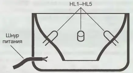

Конструктивно устройство выполнено следующим образом. Блок питания собран навесным монтажом в сетевой вилке. Так как все детали находятся под сетевым напряжением, электробезопасности было уделено особое внимание. Для изоляции собственно светильника, состоящего из светодиодов HL1- HL5 и подключённых параллельно им конденсаторов СЗ-С7, применён поли-этилентерефталат (ПЭТФ).
Рис. 2
Из этого материала изготавливают пластиковые бутылки для газированных напитков. От прозрачной бесцветной бутылки отрезают примерно 45 мм со стороны дна и 35 мм со стороны горлышка Светодиоды размещают внутри конусной части (рис. 2). Проколов шилом её стенки под выводы, вставляют их изнутри, соединяют снаружи последовательно и припаивают параллельно каждому светодиоду конденсатор. В донной части разогретым паяльником прокалывают отверстие, в которое вводят шнур питания. Его провода с соблюдением полярности подпаивают к выводам крайних светодиодов, после чего опускают конусную часть (горлышком вниз) внутрь донной части бутылки. В результате выводы светодиодов, конденсаторы и места подключения проводов питания получаются изолированными: снаружи - донной частью бутылки, изнутри - конусной. Кромки можно скрепить скобами канцелярского степлера или прозрачной липкой лентой (скотчем) Сверху светильник накрывают небольшой хрустальной вазой - и ночник готов. При использовании исправных деталей и отсутствии ошибок в монтаже налаживания устройство не требует.
