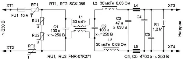

Срок службы некоторых современных выключателей освещения, настенных или предназначенных для скрытой электропроводки, относительно невелик. При разборке неисправных выключателей, произведённых в последние годы, были выявлены такие их особенности, как малая площадь контактов, сильный налёт сажи на пластмассовых деталях и брызги из шариков расплавленного металла диаметром 0,1...0,2 мм. Это - признаки износа контактов и их деформации, а также разрушения пластмассовых деталей.
Одна из причин в том, что современные КЛЛ и светодиодные осветительные лампы часто не содержат узлов ограничения тока включения, а также не имеют эффективных помехоподавляющих фильтров, из-за чего, например, затрудняется радиоприём даже в УКВ радиовещательных диапазонах. Чтобы уменьшить бросок тока в момент включения освещения и уменьшить помехи, которые поступают в сеть питания от работающих импульсных преобразователей напряжения, входящих в состав таких ламп, можно изготовить несложный фильтр, схема которого показана на рис. 1.
Схема фильтра
Рис. 1. Схема фильтра
Напряжение сети переменного тока 230 В поступает на разъёмы XT1 и XT2. Терморезисторы RT1, RT2 уменьшают бросок тока в момент включения питания, который происходит из-за зарядки конденсаторов фильтров в КЛЛ и в светодиодных лампах. Следует заметить, что даже одного конденсатора ёмкостью 6,8 мкФ бывает достаточно для повреждения диодов выпрямительного моста, например, 1N4007 или аналогов, если осветительная лампа не содержит узла ограничения тока включения. Варисторы RU1, RU2 защищают нагрузку от превышения напряжения питания.
На осветительные лампы сетевое напряжение питания поступает через трёхзвенный LC-фильтр C1L1C2L2L3C3 L4L5C4C5. Если к выходу устройства нагрузка не подключена, то после отключения питания конденсаторы разряжаются через резистор R1. Устройство рассчитано на подключение осветительных ламп любого типа общей мощностью до 500 Вт, что достаточно для любой домашней люстры. Плавкий предохранитель защищает элементы устройства от перегрузки. Этот предохранитель выбран на заведомо больший ток для того, чтобы при неисправности электронного балласта осветительной лампы первым перегорел встроенный в неё предохранитель или разрывной резистор.

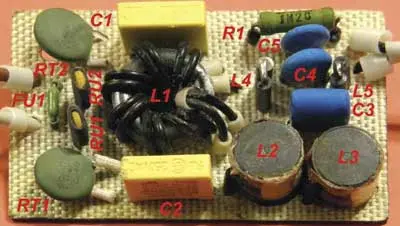

Все элементы конструкции установлены на плате из стеклотекстолита размерами 80x50 мм (рис. 2), монтаж - односторонний навесной. Плата помещена в стальной корпус от селектора выбора ТВ-каналов СК-Д-24С размерами 23x55x85 мм. Подойдут также аналогичные стальные корпусы такого же или близкого размера УМ1-4, УМ1-2, УКВ-1-05С, СК-В-41. При отсутствии готового корпуса его можно спаять из пищевой жести. К нижней и верхней крышкам корпуса для предотвращения случайных замыканий приклеены по два слоя плотной стеклоткани.
Монтаж платы
Рис. 2. Монтаж платы
Резистор R1 - ВС, МЛТ, РПМ, С2-22, С2-23, его сопротивление может быть от 1 МОм до 10 МОм. Терморезисторы - SCK-056, SCK-057, SCK-075, SCK-105. При мощности нагрузки до 40 Вт вместо двух терморезисторов можно установить один большего сопротивления, например, SCK-164 (16 Ом), SCK-204 (20 Ом), SCK-253 (25 Ом). Под корпусами терморезисторов в монтажной плате просверлены по два отверстия диаметром 5 мм. Вместо двух последовательно включённых дисковых варисторов FNR-07K271 можно установить один на напряжение 470 или 560 В, например, FNR-14K471, FNR-10K561, ZOV10D561K, SVC561-14, TVR14561, INR14D471. При наличии выбора в устройстве предпочтение следует отдать варистору на большее напряжение. Конденсаторы C1-C3 - плёночные, рассчитанные на работу на переменном токе при напряжении 250 В или на постоянном не менее 630 В. Конденсаторы C4, C5 - высоковольтные керамические емкостью несколько тысяч пикофарад. Дроссель L1 содержит семь витков вдвое сложенного многожильного монтажного провода 20AWG. Для самостоятельного изготовления такого дросселя подойдёт кольцо диаметром 20...30 мм из пермаллоя или низкочастотного феррита. Дроссели L2, L3 - и от узлов коррекции растра кинеско-й пныхтелевизоров, они намотаны многожильным обмоточным проводом сечением по меди около 0,4 мм2. Магнитопровод - ферритовый Н-образный с внешним диаметром 15 мм и высотой 14 мм. При наличии приклеенных к магнитопроводу постоянных магнитов их следует обязательно удалить. Дроссели L4 и L5 - две ферритовые трубки длиной 10 мм и диаметром 3 мм, надетых на проволочные перемычки.
Готовое устройство не требует налаживания. Устанавливают его как можно ближе к подключённым к нему осветительным лампам, например, разместив в основании люстры или настольной лампы. Не обязательно в точности повторять конструкцию. В зависимости от особенностей светильников и имеющихся деталей, устройство может быть так или иначе изменено, с сохранением общих принципов построения сетевых LC-фильтров. Например, не всегда можно найти свободное место для монтажа платы указанного размера, в этом случае монтаж можно сделать на двух платах меньшего размера, разместив на первой из них элементы FU1, RT1, RT2, RU1, RU2, С1, L1, а на второй - элементы C2, L2- L5, C3-C5, R1.
