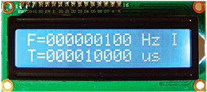

Структурная схема частотомера версии 3.1 показана на рис. 1. Она в основном повторяет блок-схему проекта ПЛИС устройства. Вновь добавленные узлы и блоки обведены на ней штрихпунктирной линией. Измеряемый входной сигнал одновременно поступает как на измеритель частоты, так и на измеритель периода. Результаты измерения частоты и периода поступают на один и тот же контроллер ЖКИ. Как показано на рис. 2, измеренная частота отображается в верхней строке ЖКИ, измеренный период - в нижней.

Показания прибора на ЖКИ экране
Рис. 2. Показания прибора на ЖКИ экране

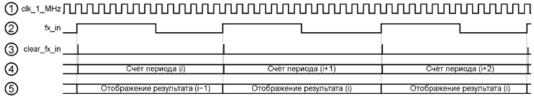

Работа измерителя частоты была описана в предыдущей статье, а работу измерителя периода иллюстрируют временные диаграммы, изображённые на рис. 3. За время между двумя последовательными нарастающими перепадами импульсов измеряемого сигнала fx_in происходит подсчёт периодов счётной частоты clk_1_MHz. В качестве счётной использована частота 1 МГц, полученная делением частоты глобального синхросигнала clk, равной 50 МГц. По нарастающему перепаду каждого импульса fx_in происходит запись содержимого счётчиков в регистры, из которых оно поступает в драйвер ЖКИ и с некоторой периодичностью выводится на экран индикатора. Поскольку счётная частота равна 1 МГц, результат измерения периода отображается в микросекундах.
Временные диаграммы
Рис. 3. Временные диаграммы
По нарастающему перепаду каждого входного импульса fx_in в устройстве формируется короткий импульс clear_ fx_in длительностью в один период глобального синхросигнала clk. Формирователь этого импульса генерирует его с небольшой задержкой относительно нарастающего перепада сигнала fx_i n, которая равна одному периоду глобального синхросигнала clk. Этот короткий импульс используется для обнуления счётчиков импульсов частотой 1 МГц сразу же после записи их содержимого в регистры в начале каждого периода сигнала fx_in, как показано на рис. 3.
Заметим, что задержка начала счёта на 20 нс и длительность короткого импульса, тоже равная 20 нс, практически не влияют на точность измерения периода, поскольку разрешающая способность его измерителя 1 мкс.

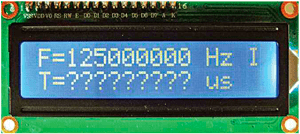

Как видно на схеме, изображённой на рис. 1, выходные сигналы счётчиков измерителя периода поступают на входы его регистров не прямо, ачерез мно-поразрядный мультиплексор. Управляющий сигнал A0 для этого мультиплексора вырабатывает специальный блок анализа кода, исходной информацией для которого служит содержимое трёх старших регистров измерителя частоты - единиц, десятков и сотен мегагерц. Если совокупное содержимое этих регистров не превышает заданного в блоке анализа порога, коды с выходов счётчиков измерителя периода поступают на входы регистров измерителя периода без каких-либо изменений. В противном случае мультиплексор заменяет эти коды константами, которые отображаются на ЖКИ символами вопросительного знака. Порог пропускания кодов с выходов счётчиков в регистры измерителя периода равен 2 Гц. Если частота входного сигнала меньше этого значения, в нижней строке ЖКИ будет выведен соответствующий ей период в микросекундах. При большей или равной порогу частоте в нижней строке будет выведена, как на рис. 4, последовательность вопросительных знаков. Это укажет пользователю, что период измеряемого сигнала меньше допустимого для его измерителя. Частота при этом измеряется и отображается корректно.
Рис. 4. Показания прибора на ЖКИ экране

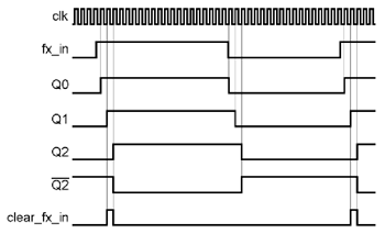

Как уже было сказано, проект ПЛИС версии 3.0 дополнен в версии 3.1 несколькими дополнительными блоками, обеспечивающими измерение периода сигнала. Формирователь задержанных коротких импульсов обнуления счётчиков периода (трёхступенчатый триггер) реализован фрагментом кода, показанным в табл. 1, где clk - глобальный синхросигнал частотой 50 МГц; fx_in - входной измеряемый сигнал; clear_fx_in - короткий импульс длительностью в один период clk, задержанный относительно переднего фронта сигнала fx_in на один период clk. Принципиальная схема реализованного в ПЛИС этим фрагментом формирователя импульсов clear_fx_in показана на рис. 5, а поясняющие её работу временные диаграммы приведены на рис. 6.
Принципиальная схема формирователя импульсов
Рис. 5. Принципиальная схема формирователя импульсов

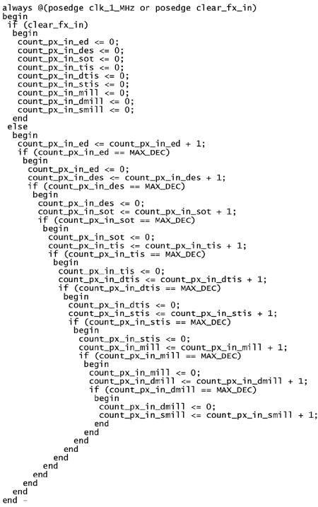

Блок счёта импульсов частотой 1 МГц реализован фрагментом кода, показанным в табл. 2, где clk_1_MHz - импульсы частотой 1 МГц; count_px_ in_ed, count_px_in_des, count_px_in_sot, count_px_in_tis, count_px_in_dtis, count_px_in_stis, count_px_in_mill, count_px_ in_dmill, count_px_in_smill - двоичнодесятичные счётчики соответственно единиц, десятков, сотен, тысяч, десятков тысяч, сотен тысяч, миллионов, десятков миллионов, сотен миллионов микросекунд; MAX_DEC - константа предела счёта, равная 9.
Таблица 2

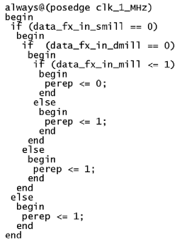

Блок анализа кода на превышение разрешающей способности измерителя периода реализован фрагментом кода, показанным в табл. 3, где data_ fx_in_smill, data_fx_in_dmill, data_fx_in_ mill - регистры соответственно сотен, десятков и единиц миллионов герц измерителя частоты; perep - сигнал выхода результата счёта за пределы разрешающей способности измерителя периода.
Таблица 3

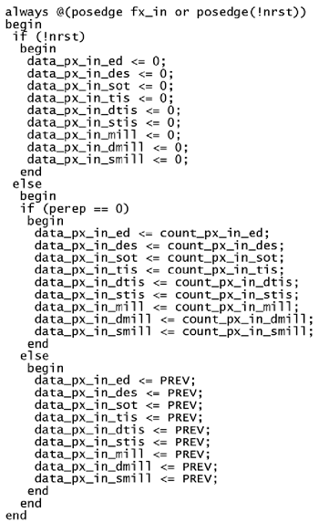

Блок записи выходных кодов счётчиков измерения периода в регистры реализован фрагментом кода, показанным в табл. 4, где nrst - текущее состояние кнопки "Сброс"; data_px_in_ed, data_px_ in_des, data_px_in_sot, data_px_in_tis, data_px_in_dtis, data_px_in_stis, data_ px_in_mill, data_px_in_dmill, data_px_ in_smill - регистры хранения соответственно единиц, десятков, сотен, тысяч, десятков тысяч, сотен тысяч, миллионов, десятков миллионов, сотен миллионов микросекунд; PREV - константа, записываемая в каждый регистр в случае выхода за пределы разрешающей способности измерителя (отображается на ЖКИ как вопросительный знак).
Таблица 4
