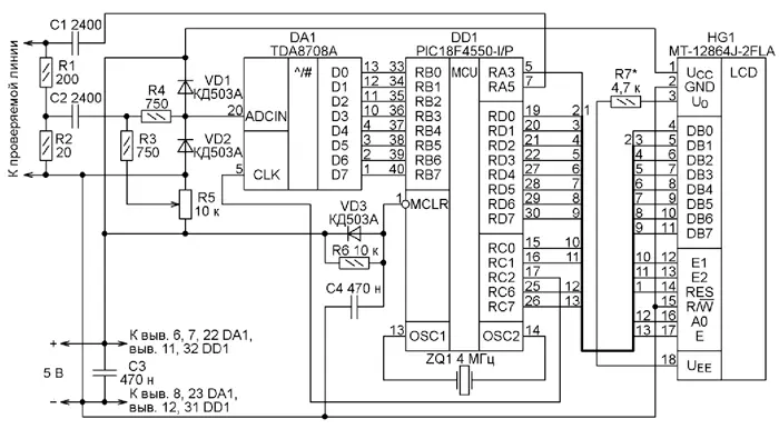

Схема устройства изображена на рис. 1. Сформированный микроконтроллером DD1 PIC18F4550-I/P [1, 2] на выходе RA5 зондирующий импульс поступает через конденсатор C1 в проверяемую линию и распространяется по ней. Если этот импульс встречает на своём пути обрыв или замыкание между проводами кабеля, он отражается от этого места, приходит по линии обратно и поступает на делитель напряжения из резисторов R1 и R2. Далее через конденсатор C2 и резистор R4 сигнал поступает на вход АЦП микросхемы видеоинтерфейса DA1 ТDA8708А, где преобразуется в цифровой код.
Схема импульсного искателя места повреждения линии связи
Рис. 1. Схема импульсного искателя места повреждения линии связи
Оцифрованные значения сохраняются в оперативной памяти микроконтроллера DD1, а затем отображаются на графическом ЖКИ HG1 (МТ-12864J-2FLA) [3] в виде осциллограммы. Переменным резистором R5 смещают линию развёртки по вертикали.
Чем с большего расстояния возвратился отражённый импульс, тем дальше от начала развёртки находится его изображение на экране. Чтобы проградуировать шкалу дальности, достаточно подключить к прибору отрезок заведомо исправного кабеля известной длины и наблюдать отражение от его противоположного конца. Учтите, что этот кабель должен быть однотипным с проверяемым, поскольку скорость распространения электромагнитных волн в кабелях разного типа заметно различается.

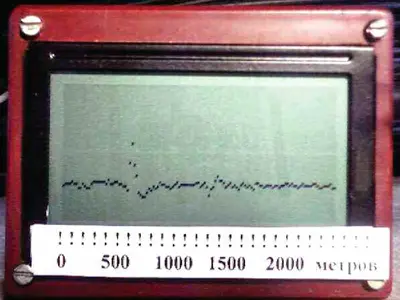

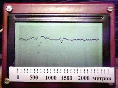

На рис. 2 виден обрыв кабеля на расстоянии 600 м. Если неисправность - замыкание проводов кабеля, то отражённый от неё импульс имеет противоположную полярность (рис. 3).
Отображение данных на графическом ЖКИ в виде осциллограммы
Рис. 2. Отображение данных на графическом ЖКИ в виде осциллограммы
Рис. 3. Отображение данных на графическом ЖКИ в виде осциллограммы

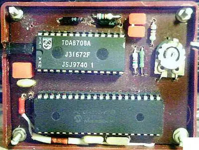

Монтажная плата прибора изображена на рис. 4.
Рис. 4. Монтажная плата прибора
