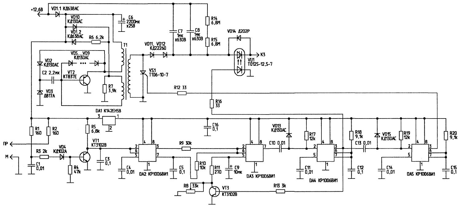

    И вот теперь, разобравшись в теории, мы поговорим о том, как октан-корректор может облегчить жизнь автолюбителям. На рис.3 приведена схема блока зажигания с октан-корректором на базе уже известного блока ОН-427 [3].
Схема блока зажигания с октан-корректором;Увеличить в отдельном окне
Рис.3. Схема блока зажигания с октан-корректором
Работа октан-корректора должна удовлетворять следующим условиям:
  • вводимая с помощью регулятора дополнительная задержка (уменьшение угла опережения зажигания) должна составлять не менее 1 мс;
  • по мере увеличения оборотов двигателя введенная задержка должна линейно уменьшаться, и при 4000 об/мин стать равной нулю.
    На всякий случай напомним, что при различных оборотах 1 мс соответствует очень даже разным углам поворота коленчатого вала двигателя.
    Для создания октан-корректора в схему ОН-427 дополнительно вводятся еще один таймер (DA3) типа КР1006ВИ1 и транзистор VT3, включенные сразу после схемы защиты от дребезга контактов прерывателя на элементах VT1 и DA2. На рис.4 приведены временные диаграммы работы октан-корректора. Сигнал с выхода схемы защиты от дребезга, т.е. с вывода 3 DA2 (рис.4а), поступает на пропорционально-интегрирующую цепочку R9-R10-С5.
Временные диаграммы работы октан-корректора
Рис.4. Временные диаграммы работы октан-корректора
Вывод 7 DA2 подключен к конденсатору интегратора С5, формирующего необходимую для работы устройства форму импульса (рис.4б). Передний фронт этого импульса соответствует установленному моменту зажигания смеси в цилиндре двигателя. При отсутствии связи С5 с выводом 7 DA2, С5 разряжался бы через те же резисторы (R9, R10), через которые он заряжался, что не позволило бы устройству устойчиво работать на высоких оборотах двигателя. С интегрирующей цепочки сигнал поступает на вход порогового элемента, роль которого выполняет таймер DA4. В таймере предусмотрена возможность регулировки порога срабатывания внутренних компараторов, что при определенной форме входного сигнала позволяет плавно регулировать задержку выходного импульса относительно положительного фронта входного.
    На рис.4 рассмотрен случай, когда порог срабатывания компаратора Uпор выведен на относительно пологий участок проинтегрированного импульса, что позволяет, изменяя порог срабатывания, выбирать необходимую величину задержки. Импульс, управляющий силовым ключом на оптотиристоре VU1, формируется таймером DA4 (рис.4в). Этот же импульс подается на базу транзистора VT3, включенного в цепь внутреннего делителя опорного напряжения таймера DA3. Делитель представляет собой цепочку из трех включенных последовательно резисторов по 5 кОм. Для облегчения понимания принципа работы таймера, он изображен на рис.5 в немного "раскрытом" виде.
Принципиальная схема таймера
Рис.5. Принципиальная схема таймера
    Регулирующий резистор R8 подключен через ограничивающий резистор R11 к выводу 5 таймера, то есть параллельно двум его "нижним" резисторам внутреннего делителя опорного напряжения. Для нормальной работы двигателя введенная с помощью октан-корректора дополнительная задержка с увеличением оборотов двигателя должна уменьшаться, то есть устройство должно включать в себя еще и частотомер.
    Эту задачу решить оказалось несложно. Таймер DA4, управляющий силовым ключом, формирует импульсы управления длительностью 1 мс. Эти же импульсы используются и для частотомера. Оказалось, что частотную зависимость вводимого времени задержки проще всего организовать на той же микросхеме DA3, регулирующей угол опережения зажигания. Для этого к выводу 5 таймера DA3 подключен конденсатор С9. Этот конденсатор желательно использовать типа К53-16 или какой-нибудь подобный с допуском по емкости не более ±10%. Конденсатор С9 заряжается через внутренний делитель таймера, а разряжается через открытый транзистор VT3 и цепочку R8-R11 в его коллекторной цепи.
    На рис.6 показано соотношение фаз сигналов в некоторых точках схемы октан-корректора. На рис.6а показаны импульсы на входе DA3, а на рис.6б - форма напряжения на ее внутреннем делителе опорного напряжения.
Соотношение фаз сигналов в некоторых точках схемы октан-корректора
Рис.6. Соотношение фаз сигналов в некоторых точках схемы октан-корректора
Конденсатор С9, подключенный к выводу 5 DA3, разряжается через ключ на VT3 в течение времени t1, а заряжается через внутренний делитель таймера в течение времени t2. Но так как t1 постоянно (при заданном положении движка R8), а t2 меняется вместе с изменением числа оборотов двигателя, опорное напряжение будет также изменяться при изменении частоты вращения вала. Необходимые скорости заряда и разряда емкости можно выбрать, задавая соответствующие номиналы С9 и R11. Определенные ограничения на выбор емкости накладывает внутренний делитель таймера, так как составляющие его резисторы фиксированы и имеют сопротивление 5 кОм.
    На третьей диаграмме (рис.6в) показан сформированный таймером DA4 сигнал, управляющий силовым ключом VU1. Он строго нормирован по длительности, поскольку используется и в частотомере, управляя ключом на транзисторе VT3.

    Непонятно как работает Т106 на вых обмотки Т1 рис.3Почемуто Т106 купленные в магазине,работают как симисторы.Возможно в схеме опечатки,вот одна R6 6,2 Ом а не кОм.Если последователи его сборки? Как он в практике?Нет рис.7
