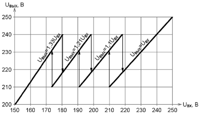

Примем за основу схему, изображённую на рис. 1,б, и определим порядок расчёта коэффициентов трансформации для различных положений движка переключателя SA1. Зададим пределы изменения входного напряжения и допустимые колебания выходного. По результатам наблюдений на даче, для которой строился описываемый стабилизатор, напряжение в сети иногда опускалось до 150 В. Такому входному напряжению должно соответствовать выходное напряжение 200 В, при котором ещё работают все бытовые электроприборы. Поэтому коэффициент повышения напряжения при переключателе SA1 в положении 1 должен быть равен 200/150 = 1,33. Здесь и далее я умышленно не применяю термин "коэффициент трансформации", поскольку под ним понимают отношение числа витков первичной обмотки к числу витков вторичной. В данном случае логичнее использовать обратную величину - коэффициент повышения напряжения.
Число отводов от обмотки автотрансформатора зависит от необходимой точности поддержания выходного напряжения. В результате нескольких пробных расчётов сделан вывод, что для сохранения его в пределах 210...240 В достаточно четырёх ступеней, в числе которых и прямое соединение нагрузки с сетью. Понижение напряжения в сети до 150 В при этом рассматривается, как аварийный случай, при котором напряжение на нагрузке падает до 200 В.
Можно показать, что для получения одинаковых пределов изменения выходного напряжения в каждом положении переключателя SA1 значения коэффициентов повышения в этих положениях должны представлять собой геометрическую прогрессию. Поэтому, если в положении 1 коэффициент повышения равен 1,33, он должен быть равным 1,1 в положении 3 и 1,21 - в положении 2. В положении 4 напряжение на выход поступает непосредственно из сети и коэффициент равен 1.
Построим график зависимости выходного напряжения от входного. Для этого на листе миллиметровки размерами не менее 250x250 мм начертим координатные оси в масштабе 1 мм/В и проведём из начала координат четыре прямые с тангенсами угла наклона 1; 1,1; 1,21 и 1,33. Выделим участки этих прямых, находящиеся между горизонталями, соответствующими выходному напряжению210 и 240 В. Из точек пересечения линий с наклоном 1,33, 1,21 и 1,1с горизонталью 240 В опустим вертикальные прямые до пересечения с ближайшими линиями с наклоном 1,21, 1,1 и 1. От точек пересечения этих наклонных линий с горизонталью 210 В проведём вверх аналогичные прямые.
На рис. 2 приведён фрагмент полученного рисунка. При входном напряжении более 220 В переключатель SA1 находится в положении 4, и выходное напряжение поступает на выход без изменения. При снижении напряжения сети до 210 В переключатель устанавливается в положение 3, коэффициент передачи возрастает до 1,1, а выходное напряжение скачком увеличивается до 231 В. При дальнейшем снижении напряжения сети примерно до 191 В выходное уменьшится до 210 В, переключатель будет установлен в положение 2, выходное напряжение вновь поднимется до 231 В. Аналогичный процесс произойдёт и при снижении входного напряжения до 173 В. При его снижении до 150 В выходное напряжение, как было сказано выше, опустится до 200 В.
График зависимости выходного напряжения от входного
Рис. 2. График зависимости выходного напряжения от входного
При повышении входного напряжения переключение происходит при достижении входным напряжением значений 180, 198 и 218 В, при этом выходное каждый раз снижается скачком от 240 до 218 В. Таким образом, при изменении сетевого напряжения от 158 до 240 В выходное поддерживается в пределах от 210 до 240 В.
Чтобы при колебаниях напряжения в сети около порогов переключения скачки не происходили слишком часто, необходим гистерезис. Описанный алгоритм переключения отводов обмотки обеспечивает его в достаточной мере. Нетрудно видеть, что при сохранении числа ступеней даже небольшое повышение точности поддержания выходного напряжения за счёт сужения петель гистерезиса приведёт к существенному уменьшению их ширины, что недопустимо. Поэтому для достижения большей точности необходимо увеличивать число ступеней изменения коэффициента. Отметим также, что рассуждения по выбору его значений справедливы и для устройств по схемам рис. 1,а и рис. 1 ,в.

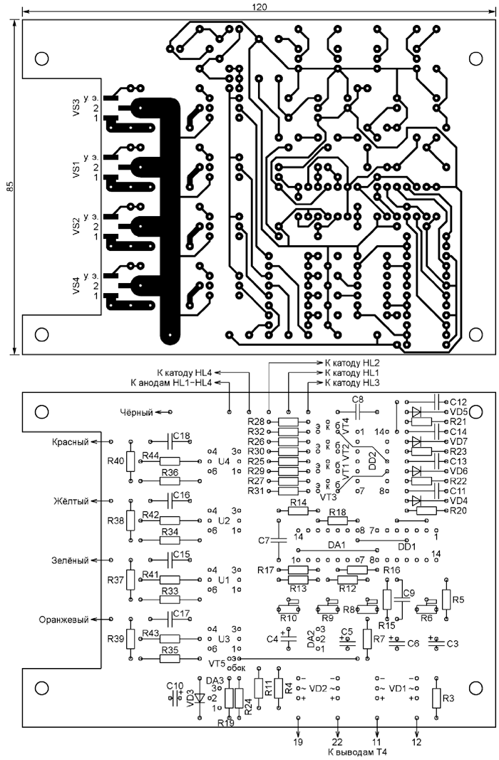

Большинство элементов стабилизатора смонтированы на печатной плате размерами 120x85 мм, чертёж которой и схема расположения элементов на ней приведены на рис. 5. Все отверстия в плате расположены по сетке 2,5x2,5 мм. Для подключения внешних по отношению к плате цепей в неё впаяны контактные штыри от разъёмов серии 2РМ. Диаметр штырей - 1,5 мм для цепей симисторов и 1 мм - для остальных. К присоединяемым к ним проводам припаяны гнёзда от таких же разъёмов. Цвет проводов соответствует указанному на схемах рис. 3 и рис. 4, а контактные штыри для них промаркированы надетыми отрезками термоусаживаемой трубки соответствующего цвета.
Чертёж печатной платы и схема расположения элементов на ней
Рис. 5. Чертёж печатной платы и схема расположения элементов на ней
На плате установлены импортные оксидные конденсаторы - аналоги К50-35. Конденсаторы C15-C18 (а также C1 и C2 на рис. 3) - металлоплёночные К73-17. Конденсаторы C11 - C14 нежелательно применять керамические, особенно если предполагается пользоваться стабилизатором при минусовой температуре. Здесь также подойдут конденсаторы К73-17, которые значительно термостабильнее керамических конденсаторов равной ёмкости.
Микросхему HCF4093BEY можно заменить другой 4093, 4093B в корпусе DIP14 или микросхемой К561ТЛ1, а счетверённый ОУ LM324N - на К1446УД3 или К1401УД2. В последнем случае нужно иметь в виду, что выводы питания микросхемы К1401УД2 расположены зеркально по отношению к микросхеме LM324N. Поэтому при установке на плату микросхемы К1401УД2 следует развернуть на 180о, не меняя рисунка печатных проводников. При использовании микросхемы К1446УД3 сопротивление резисторов R12-R14 следует уменьшить приблизительно на 20 % для сохранения ширины петель гистерезиса. Дело в том, что ОУ микросхемы К1446УД3 относятся к классу rail-to-rail, где максимальный и минимальный уровни выходного напряжения равны потенциалам соответственно плюсового и минусового выводов питания. В результате размах выходного напряжения несколько больше, чем у ОУ микросхем LM324N и К1401УД2.
Детектор понижения напряжения КР1171СП42 можно заменить на МСР100-450, МСР100-460 или МСР100-475 [7]. Вместо транзистора КТ3102ГМ допустимо установить КТ3102ЕМ. Выпрямительные мосты VD1, VD2, диоды VD3-VD7 - любые кремниевые малогабаритные. Резисторы R12-R18 следует использовать с допуском не хуже ±5 %.
Интересно, что в рассматриваемой конструкции набор элементов "Исключающее ИЛИ" К561ЛП2 можно заменить дешифратором К561ИД1. Входы 1, 2, 4 дешифратора следует подключить к выходам компараторов, а выходы 0, 1, 3, 7 - к цепям задержки.
Симисторы BTA16-600BW заменять другими нежелательно. Индекс W в их обозначении означает, что эти симисто-ры допускают увеличенную скорость нарастания напряжения между основными электродами, не выходя из закрытого состояния. Кроме того, симисторы этой серии имеют полностью изолированный от всех электродов металлический теплоотводящий фланец, что позволяет устанавливать их на не изолированный от корпуса стабилизатора теплоотвод. Если же использовать симисторы, фланец которых соединён с электродом 2, следует изолировать их общий теплоотвод от корпуса стабилизатора.
Тринисторные оптроны МОС3043M заменяются аналогичными, имеющими встроенный узел, гарантирующий открывание симистора в момент перехода мгновенного значения приложенного к нему напряжения через ноль [8]. Если используемые оптроны открываются большим, чем 5 мА, током управления, необходимо обратно пропорционально требуемому току изменить сопротивление резисторов R29-R32.
Как показал опыт, установка демпфирующих RC-цепей (например, R41C15) требуется больше для оптронов, чем для симисторов. Рекомендации по выбору параметров этих цепей приведены в [8] и [9].
Цифровой вольтметр переменного напряжения PV1 - готовый импортный, приобретён в интернет-магазине. Измеряемое напряжение частотой 50 Гц - от 70 до 500 В, погрешность - ± 1 %, габариты - 48x22x29 мм.
Трансформатор Т4 можно исключить, если использовать вместо него, выпрямителя на диодном мосте VD2 и стабилизатора напряжения DA2 готовый стабилизированный преобразователь напряжения сети в постоянное 5 В. Здесь может подойти зарядное устройство для сотового телефона. Следует, однако, иметь в виду, что стабильность выходного напряжения зарядных устройств обычно невысока, а само оно незначительно превышает 5 В. Необходимо убедиться, что это напряжение практически не изменяется при подключении к выходу зарядного устройства резистора сопротивлением 50...100 Ом и при изменении напряжения в сети от 120 до 250 В. Если это не так, на выход зарядного устройства следует установить микросхемустабилизатор напряжения 5 В с низким падением напряжения между входом и выходом (так называемый low drop стабилизатор), например, LM2931Z-5.0 или КР1158ЕН5 с любым буквенным индексом.
При исключении трансформатора T4 вместо напряжения 28 В на мост VD1 нужно подать напряжение сети, а сопротивление резисторов R3, R5, R6 увеличить приблизительно в восемь раз. Конденсатор C3 установить ёмкостью 3,3 мкФ на напряжение 400 В. Следует иметь в виду, что в результате этих переделок все элементы стабилизатора будут находиться под напряжением сети.

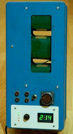

Трансформаторы T1 -T3 закреплены между двумя металлическими поддонами размерами 387x177x20 мм от разобранных устройств ЕС ЭВМ. На переднем, согласно рис. 6, поддоне смонтированы переключатель SA1, вольтметр PV1, держатель предохранителя FU1, светодиоды HL1-HL4, две пары выходных гнёзд XS2, XS3 и 12-контактный разъём XS1 ШР32П12НГ3 для подключения низковольтных потребителей. На заднем поддоне закреплён трансформатор T4.
Монтаж устойства
Рис. 6. Монтаж устойства
В качестве теплоотвода для симисторов использован алюминиевый брусок сечением 10x25 мм, служащий распоркой, соединяющей поддоны. По нему тепло от симисторов отводится на корпус. К этой же стойке и другой аналогичной прикреплена печатная плата. Выводы симисторов следует припаивать к контактным площадкам на печатной плате лишь после установки симис-торов на теплоотвод, к которому прикреплена и печатная плата.

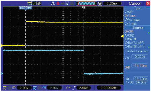

При налаживании стабилизатора сначала следует подключить к сети только трансформатор T4 и установить на движках подстроечных резисторов R8-R10 напряжения соответственно 2,14; 1,95 и 1,77 В относительно общего провода, а на резисторе R15 - 1/100 текущего значения напряжения в сети. Используя лабораторный автотрансформатор (ЛАТР), проверить порядок включения светодиодов HL1-HL4 в соответствии с приведённой ранее таблицей. Пороги переключения коэффициентов повышения напряжения должны соответствовать указанным при описании рис. 2. При необходимости можно поточнее отрегулировать подстроечными резисторами R8-R10 пороги переключения, а для изменения ширины петли гистерезиса какого-либо компаратора подобрать его входной резистор (R12-R14). Ширина этой петли прямо пропорциональна сопротивлению соответствующего резистора.
Целесообразно проверить исправность цепей задержки открывания симисторов (элементы R20-R23, C11 - C14, VD4-VD7), отключив мост VD1 от трансформатора T4 и подключив к точке соединения резисторов R6 и R15 цепь, схема которой приведена на рис. 7. При замкнутом выключателе SA2 напряжение на конденсаторе C19 плавно нарастает от нуля до 2,5 В, при разомкнутом - спадает до нуля. Следует проверить осциллографом со ждущей развёрткой наличие задержки спадающего перепада импульса на выходе каждого триггера Шмитта (DD2.1 - DD2.4) относительно нарастающего перепада импульса на выходе соответствующего элемента "Исключающее ИЛИ" (DD1.1-DD1.4). На осциллограмме рис. 8, где скорость развёртки 2 мс/дел., эта задержка равна 15,5 мс при допустимых пределах 14...20 мс.
Схема цепи
Рис. 7. Схема цепи
Осциллограмма
Рис. 8. Осциллограмма
После этого можно восстановить подключение симисторов к трансформаторам (перед первым включением установив в цепь электрода 2 каждого симистора плавкую вставку на 5 А), подключить нагрузку мощностью 100...200 Вт и проверить показанную на рис. 2 зависимость выходного напряжения от входного. При эксплуатации стабилизатора можно оперативно регулировать подстроечным резистором R6 интервал изменения выходного напряжения, например, установить его 200...230 В.
