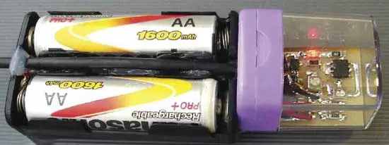

Конструкция ЗУ может быть различной в зависимости от имеющегося корпуса. В авторском варианте для этого был использован корпус от точилки для карандаша (рис. 7). Из неё удаляют лезвие с держателем. Корпус вместе с кассетой для двух (или одного) элементов типоразмера АА (или ААА) приклеен к пластмассовому основанию. На кассете, в свою очередь, с помощью термоклея закреплён USB-кабель (рис. 8).
Авторская конструкция ЗУ
Рис. 7. Авторская конструкция ЗУ
Устройство в сборе
Рис.8. Устройство в сборе
