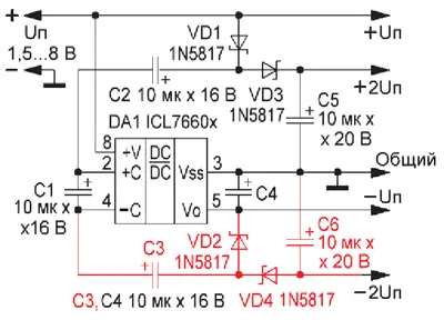

Схемы для построения преобразователя на микросхемах серии 7660 приведены в описаниях от производителей (даташитах), например, в [1]. К сожалению, там не нашлось схемного решения преобразователя с удвоенными по отношению к входному и двухполярными выходными напряжениями без применения ещё одной (дополнительной) микросхемы и двух конденсаторов. Однако применение дополнительной микросхемы нецелесообразно уже с финансовой точки зрения.
Доработанная схема преобразователя
Рис. 1. Доработанная схема преобразователя
После анализа принципа работы преобразователя на одной микросхеме 7660 выяснилось, что от него можно получить не только удвоенное выходное напряжение положительной полярности, но и удвоенное отрицательное без применения дополнительной микросхемы. Доработанная схема преобразователя приведена на рисунке. Красным цветом выделен канал с удвоенным выходным напряжением отрицательной полярности (-2Uп). При указанном на схеме интервале входного напряжения преобразователя от 1,5 до 8 В на выходах получают напряжения ±1,5...8 В и +3...16 В соответственно.
Следует отметить, что все параметры и рекомендации производителей, например, в [1], по выбору элементной базы (диоды и конденсаторы) справедливы и для приведённого на рисунке схемного решения. Особенности выбора выпрямительных диодов для повышения КПД преобразователя при малых токах нагрузки с учётом их ёмкости и допустимого обратного тока были приведены в [2].
