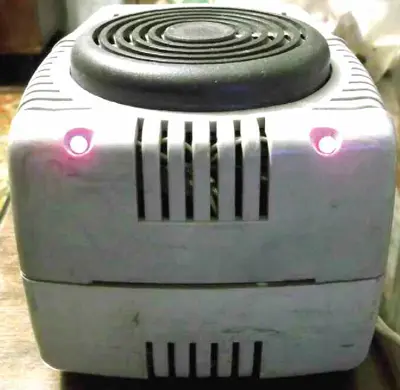

Я предлагаю сделать незначительные доработки в узле индикации автотрансформатора, которые позволят изменить алгоритм его работы и надёжно определить, включён ли автотрансформатор в сеть или нет, сохранив при этом порядок индикации отклонения выходного напряжения автотрансформатора, как было предусмотрено при его производстве. Теперь, когда автотрансформатор включён в сеть и напряжение на его выходе соответствует норме, светят два светодиода (рис. 1). В случае уменьшения напряжения на выходе автотрансформатора будет светить только левый светодиод "Меньше". Если на выходе автотрансформатора напряжение будет больше нормы, светит только правый светодиод "Больше". В то время, когда автотрансформатор будет отключён от сети, оба светодиода будут погашены.
Внешний вид автотрансформатора
Рис. 1. Внешний вид автотрансформатора
