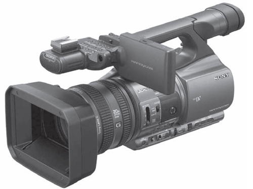

Видеокамера Sony DCR-VX2200E
Рис. 3. Внешний вид Sony DCR-VX2200E
Sony DCR-VX2200E (рис. 3, по версии сервисного руководства Ver1.1, 2010 г., отличия)
  • ЛПМ: N Mechanism (MDX-N220);
  • 3-матричный КМОП-датчик изображения ClearVid CMOS с диагональю 1/3 дюйма, общее число пикселов 1200000 (1440x810), число эффективных пикселов для формата 16:9 - 1037000, для формата 4:3 - 778000;
  • система обработки изображений: Enhanced Imaging Processor;
  • объектив: G Lens с 20-кратным оптическим увеличением (30-кратное цифровое увеличение), фокусное расстояние 4,1-82 мм, F1,6-3,4, диаметр фильтра 72 мм;
  • минимальная освещенность: 1,5 лк (F1,6, при фиксированной выдержке 1/25, автоматическом усилении и диафрагме);
  • 10-контактный разъем аналоговых выходов (видео и звук);
  • опционные карты памяти: Memory Stick Duo, Memory Stick PRO Duo, Memory Stick-HG Duo, возможность применения карт памяти Memory Stick Micro через адаптер М2, объем памяти до 32 Гб;
  • запись стоп-кадров на карту памяти с разрешением до 1440x810 (16 : 9);
  • расширенные возможности ручной регулировки параметров съемки (оттенки кожи, гамма-коррекция, имитация кинопленки, фаза и глубина цветов и др.);
  • различные режимы стабилизации изображения Steady Shot: жесткая, стандартная, мягкая, Wide Conv. (используется с опционными широкоугольными конверсионными объективами SONY);
  • ЖК дисплей: диагональ 8 см (3,2 дюйма), формат 16:9, разрешение 1920x480 (921600 пикселов);
  • опционные аккумуляторы (infoLITHIUM, серия L, напряжение 7,2 В): NP-F570 (2,2 А·ч), NP-F770 (4,4 А·ч), NP-F970 (6,6 А·ч);
  • сетевой адаптер: AC-L100/AC-L100C, напряжение 8,4 В, максимальный ток 1,5 А;
  • время непрерывной съемки с ЖК дисплеем: 155 мин. (NP-F570), 315 мин. (NP-F770), 470 мин. (NP-F970);
  • мощность потребления от аккумулятора: 5,8 Вт (с видоискателем), 6 Вт (с ЖК дисплеем);
  • габариты: 169x178x349 мм;
  • вес: 2,1 кг

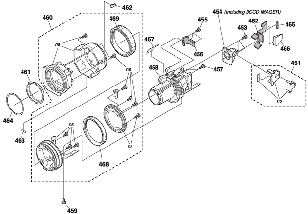

Сборочный чертеж секции блока объектива моделей DCR-VX2000/VX2000E
Рис. 4. Сборочный чертеж секции блока объектива моделей DCR-VX2000/VX2000E
Сборочный чертеж секции блока объектива моделей DCR-VX2100/VX2100E
Рис. 5. Сборочный чертеж секции блока объектива моделей DCR-VX2100/VX2100E
В таблице 1 приведены каталожные номера деталей основных узлов секции блока объектива видеокамеры DCR-VX2000E (в скобках - отличающиеся номера для модели DCR-VX2100E).
Таблица 1. Каталожные номера деталей основных узлов секции блока объектива видеокамеры DCR-VX2000E/VX2100E
№ позиции
№ детали
Наименование
452
A-7074-398-A
(A-7078-938-A)
CD-254 BOARD, COMPLETE (CD-512 BOARD, COMPLETE) - плата ПЗС сенсоров в сборе
454
A-7031-101-A
PRISM ASSY - узел призмы
456
A-7074-399-A
(A-7078-950-A)
SE-108 BOARD, COMPLETE (SE-147 BOARD, COMPLETE) - плата датчиков положения
458
3-709-596-01
(3-709-596-03)
LENS ASSY ZOOM - узел объектива с трансфокатором
460
3-709-595-01
(3-708-595-32)
VAP ASSY (B114A) - кожух объектива
