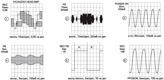

Осцилограммы в контрольных точках схемы
Рис. 4. Осцилограммы в контрольных точках схемы
Напряжение питания +5 В от схем источников питания (REGULATOR) по цепи P.CON+5V подается одновременно микросхему IC101 через отдельные LC-фильтры. При неисправностях в каналах изображения и звука в первую очередь следует проверить наличие питающих напряжений на выв. 12, 36, 61, 66, 67, 90, 96 микросхемы, при отсутствии на каких-либо из них напряжения +5 В следует проверить целостность дросселей L110, L116, L113, L112, L105, L106 и соответствующих печатных проводников.
Управление всеми режимами работы микросхемы IC101 осуществляется в основном по шине I2C от схемы управления (MICON) по цепям IIC_CLK, IIC_DATA через резисторы R135, R134 на выв. 62, 63 микросхемы. Размах импульсов на этих выводах не должен быть меньше 4...4,5 В, меньший размах подобных сигналов, как правило, свидетельствует о внутренних дефектах микросхемы, приводящих к частичной или полной неработоспособности трактов воспроизведения или записи. Такие дефекты нередко сопровождаются повышенным нагревом корпуса микросхемы и устраняются только заменой последней. По отдельной цепи NA_REC.H обеспечивается включение генератора стирания и подмагничивания канала монофонического звука, выполненного на транзисторе Q104 и подключение одного из выводов головки звука (конт. 5 разъема CP102) к корпусу в режиме воспроизведения через ключи на транзисторах Q106, Q107. В режиме записи ключи закрыты и в цепи AUDIO REC должно присутствовать синусоидальное напряжение с генератора стирания размахом 60...70 В частотой 65...70 кГц (эпюра 6, рис. 4). При значительно меньших размахах или отсутствии напряжения стирания/подмагничивания проверяют исправность транзисторов Q102, Q104-Q107.
Сигнал переключения видеоголовок от системы управления по цепи V.H_SW (контрольная точка ТР101 H.SW, эпюра 5) подается на выв. 81 микросхемы IC101. При проведении диагностики неисправностей в канале изображения к этой цепи следует подключать вход Х осциллографа, работающего в режиме внешней синхронизации.
Как видно из структуры микросхемы HA118217F (рис. 3), процесс обработки сигналов изображения отличается большой сложностью, однако его подробное описание с "сервисной" точки зрения вряд ли целесообразно. Поэтому рассмотрим функционирование каналов яркости и цветности в режимах воспроизведения и записи в объеме, достаточном для проведения диагностики неисправностей и ремонта аппаратов. Следует отметить, что при проведении диагностики неисправностей в канале изображения видеомагнитофонов в режиме воспроизведения следует избегать использования "случайных" видеозаписей, так как это может привести к ошибочным выводам при трактовке результатов измерений. При отсутствии "фирменных" тест-кассет эквиваленты нетрудно записать самостоятельно на видеомагнитофонах с небольшой наработкой (новых). Для измерений в канале яркости удобно использовать сигнал типа "белое поле" (без сигналов цветности в активных частях строк), а в канале цветности - сигнал вертикальных цветных полос ПАЛ. Следует также иметь в виду, что нормальная работа канала изображения возможна при точном считывании видеоголовками сигналов, записанных на ленте, что возможно только при соответствии нормам "электрических" и "механических" параметров БВГ и лентопротяжного механизма.
В режиме воспроизведения все коммутаторы в микросхеме IC101 с обозначениями выводов P, R находятся в положении Р Считанные видеоголовками ЧМ сигналы яркости и низкочастотные сигналы цветности через врубной разъем СР101 и выв. 86-89 (от головок стандартного режима SP), 91-94 (от головок "медленных" режимов LP/EP) поступают на широкополосный предварительный усилитель H.AMP (рис. 2). На выходе усилителя при подключении осциллографа к выв. 79 (контрольная точка ТР102 VENV, рис. 4, эпюра 4) доминирует ЧМ сигнал яркости, по форме этого сигнала можно выявить значительное число причин ухудшения или отсутствия изображения на выходе ВМ. Остановимся на некоторых неисправностях каналов изображения видеомагнитофонов, реально встречающихся на практике.
"Зашумленное" черно-белое изображение, мерцающее с частотой кадров (25 Гц) может свидетельствовать о повреждении или сильном загрязнении одной из работающих в конкретном режиме (SP или LP/EP) видеоголовок (CH1R или CH2L), о дефектах в элементах БВГ, ухудшении контактных соединений в разъеме СР101 или трещинах в соответствующих печатных проводниках, и, наконец, о неисправностях в самой микросхеме IC101 (отсутствии импульсов переключения на ее выв. 81 и даже неверном коде в цепи управления на выв. 62, 63). В таких случаях вместо одного из "пакетов" (А или Б) ЧМ сигнала яркости может наблюдаться шумоподобный сигнал небольшого уровня (размахом менее 50...100 мВ). Если после тщательной чистки видеоголовок дефект не устраняется, в большинстве случаев можно сделать вывод о выходе из строя канала одной из видеоголовок, в том числе ее механическом, видном на глаз, повреждении (в канал видеоголовки входят элементы вращающегося трансформатора БВГ и конструктивные детали его верхнего и нижнего цилиндров). Однако точная локализация подобной неисправности существенно затруднена, так как разработчики сервисных руководств не предлагают каких-либо методов ее проведения, пригодных для использования в обычной ремонтной практике, кроме как путем простой замены БВГ или самой микросхемы на заведомо исправные. К сожалению, такую "методику" ремонта могут себе позволить далеко не все ремонтники, поскольку и БВГ, и рассматриваемые микросхемы дороги и дефицитны (бесплатно запчасти для экспериментов в сервисные центры не поставляются). При явных, визуально заметных повреждениях наконечников видеоголовок, проблем с диагностикой неисправностей не возникает Диагностика неисправностей в узлах БВГ современных видеомагнитофонов часто осложняется невозможностью проведения измерений из-за наличия экранов, расположенных над элементами предварительных усилителей на главных платах аппаратов. Без экранов измерения в режиме воспроизведения могут и не выявить причины неисправностей в чувствительных к помехам предварительных усилителях каналов изображения. Для решения проблемы можно использовать какой-либо заведомо исправный канал усилителя, временно подключив к нему неисправный канал видеоголовок. Делают это, ориентируясь на рис. 5, на котором изображена часть главной платы аппарата со стороны печатных проводников, в следующем порядке: подключают входы X, Y осциллографа к контрольным точкам ТР101, ТР102 (выв. 86 и 89 микросхемы IC101 соответственно), включают режим воспроизведения тест-кассеты в режиме SP, добиваются устойчивой внешней синхронизации от фронтов импульсов переключения головок (эпюра 5, рис. 4) и определяют в каком из полей А или Б отсутствуют воспроизводимые сигналы. Затем снимают экран над элементами канала изображения и удаляют конденсатор С123 (см. также рис. 3). Снова устанавливают экран и включают режим воспроизведения. Если ситуация не изменилась, значит был удален разделительный конденсатор в дефектном канале изображения (канал видеоголовок + предусилитель). Если же исчезли сигналы в обоих полях - значит был удален конденсатор в исправном канале изображения. После этого снова снимают экран и подключают канал видеоголовки с отсутствующим сигналом к исправному предусилителю (это можно сделать, "подняв" выв. 86, 89 микросхемы IC101 и установив нужную перемычку между исправным входом предусилителя и печатным проводником от канала видеоголовки с отсутствующим сигналом). Устанавливают экран и включают режим воспроизведения тест-кассеты в режиме ручного трекинга - регулируя трекинг, наблюдают за формой сигналов: если в обоих полях нет полезных сигналов во всем диапазоне регулировки трекинга (только шум) - дефект в канале видеоголовки, если же в одном из полей появляется воспроизводимый сигнал - неисправен канал предусилителя, отключенный на время измерения.

Аналогичные действия проводят и при подобных неполадках в режимах LP/EP, используя соответствующую тест-кассету. Поскольку в каналы видеоголовок входят и соответствующие соединительные цепи, следует проверить их целостность, отсутствие коротких замыканий (каплями припоя), а также качество паек контактов разъема СР101 и надежность его контактных соединений методом "прозвонки" (при подключенном к разъему шлейфе БВГ конт. 1, 2, 3 и 4, 5, 6 должны быть соединены между собой обмотками вращающихся трансформаторов БВГ). Отсутствие дефектов в соединительных цепях свидетельствует, что виновником неисправности является БВГ, однако перед его заказом все же следует проверить все внутренние соединения в узлах нижнего и верхнего цилиндров (качество паек, целостность печатных проводников шлейфа).
Иногда причиной подобных неисправностей может быть уменьшенный размах импульсов переключения на выв. 81 микросхемы IC101, например, из-за внутренних дефектов в самой микросхеме. В некоторых случаях устранить неисправность без замены дефицитной микросхемы HA118217F (подобных ей) удается, увеличив "мощность" источника импульсов переключения, установив в разрыв соответствующей цепи логический элемент (неинвертирующий) с повышенной нагрузочной способностью или эмиттерный повторитель.
