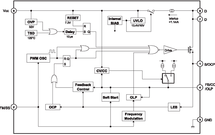

Электрическая принципиальная схема импульсного источника питания (ИИП) проигрывателей приведена на рис. 13 (см. архив). Первичная часть ИИП, выполненного по схеме обратноходового преобразователя напряжения, реализована на микросхеме IC101 STR-A6259H фирмы Sanken.
Особенности и основные параметры ИМС STR-A6259H:
  • частота переключения ШИМ импульсов 100 кГц с девиацией ±5% для снижения уровня излучаемых помех;
  • выходной драйвер на полевом MOSFET-транзисторе с максимальным напряжением VD=650 В;
  • низкое сопротивление открытого канала полевого транзистора RDS (on) (не более 6 Ом);
  • пакетный режим (Auto-burst Mode) при работе в дежурном режиме, обеспечивающий мощность потребления менее 0,1 Вт;
  • встроенные схемы защиты: по току (ОСР), от коротких замыканий и низких сопротивлений нагрузки (OLP), от высокого (OVP) и низкого напряжений (UVLO), от перегрева (TSD).
Структурная схема ИМС STR-A6259H приведена на рис. 14, в ее состав входят: схемы защиты, ШИМ генератор (PWM OSC), схема задержки (DELAY), схема управления обратной связью (FEEDBACK CONTROL), схема формирования постоянного напряжения и тока (CV/CC), схема мягкого запуска (Soft Start), частотный модулятор (Frequency Modulation) и драйвер затвора MOSFET.

Рис.14. Структурная схема ИМС STR-A6259H
