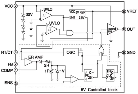

Принципиальная электрическая схема ИИП рекордеров приведена на рис. 3 (см. архив). Схема отличается большой сложностью, многие примененные элементы удовлетворяют жестким промышленным стандартам и имеют большие запасы по максимальным значениям ряда параметров. Налицо стремление фирмы обезопасить один из первых комбинированных рекордеров от отказов источника питания. Первичная часть ИИП базируется на микросхеме IC1 FA13844N фирмы Fuji Semiconductor с внешним полевым транзистором Q4 типа 2SK2718 фирмы TOSHIBA.

Структура микросхемы приведена на рис. 4, функционально она совместима (pin are fully compatible) с распространенной микросхемой UC3844, выпускаемой многими фирмами (STM, TI, ONS, UTC и др.), однако некоторые параметры микросхем могут не совпадать. Назначение выводов микросхемы приведено в таблице 1.

Структура микросхемы FA13844N
Рис. 4. Структура микросхемы FA13844N
