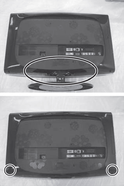

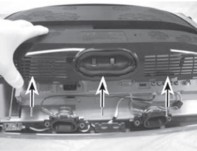

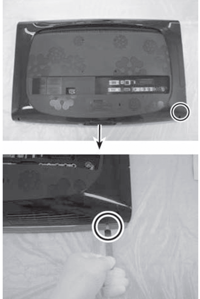

1. Укладывают монитор экраном вниз на горизонтальную поверхность (стол), покрытую мягким материалом (поролон, ткань), снимают подставку и выкручивают 4 винта на задней крышке (рис. 1).

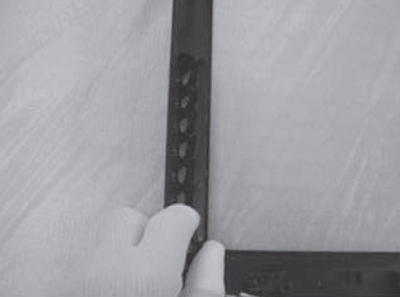

2. Снимают заднюю крышку при использовании соответствующих зажимов на обоих пазах крышки (рис. 2).
Разборка монитора
Рис. 1. Разборка монитора
Разборка монитора
Рис. 2. Разборка монитора

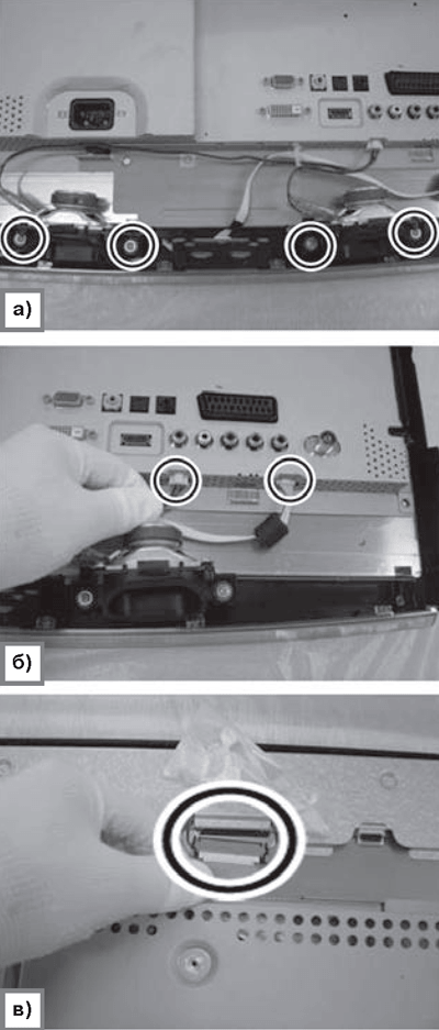

3.Вставляют плоскую отвертку в паз, затем поднимают и поворачивают крышку (рис. 3). После удаления задней крышки (рис. 4а) отсоединяют провода подключения громкоговорителей (рис. 4б) и кабель LVDS от ЖК панели (рис. 4в).
Снятие крышки монитора
Рис. 3. Снятие крышки монитора
Отсоединение проводов подключения
Рис. 4. Отсоединение проводов подключения

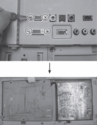

6. Выкручивают 4 винта у разъемов PC DVI и снимают экран (рис. 6).

Снятие экрана
Рис. 6. Снятие экрана

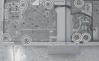

7. Выкручивают 8 винтов с левой стороны и отсоединяют плату IP BOARD (рис. 7).

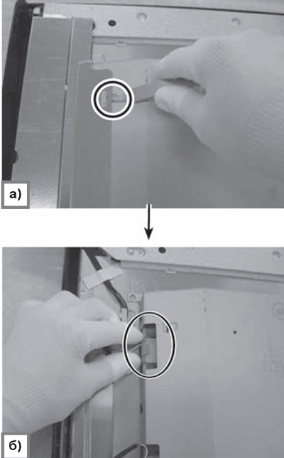

8. Снимают ЖК панель (рис. 8).

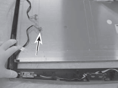

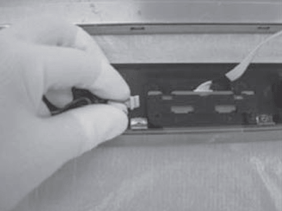

9. Снимают ленточный проводной соединитель с модуля LED PCB (рис. 9).

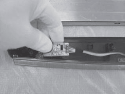

10. Извлекают приемник ДУ (IR PCB) из специальной защелки (рис. 10).
Плата IP BOARD
Рис. 7.  Плата IP BOARD
Снятие ЖК панели
Рис. 8. Снятие ЖК панели
Ленточный проводной соединитель
Рис. 9. Ленточный проводной соединитель
Приемник ДУ (IR PCB)
Рис. 10. Приемник ДУ (IR PCB)

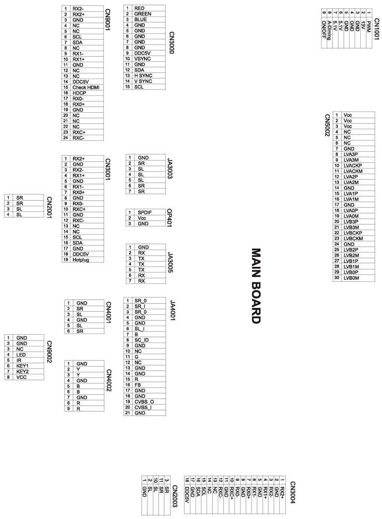

На рис. 13 приведены все разъемы основной платы монитора MAIN BOARD, а в таблице 2 - их функциональное назначение.

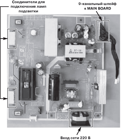

На рис. 14 показано расположение разъемов на этой плате, а на рис. 15 - на плате инверторов и питания IP BOARD.

Разъемы основной платы монитора MAIN BOARD
Рис. 13. Разъемы основной платы монитора MAIN BOARD

Расположение разъемов на плате инверторов и питания IP BOARD
Рис. 15. Расположение разъемов на плате инверторов и питания IP BOARD
