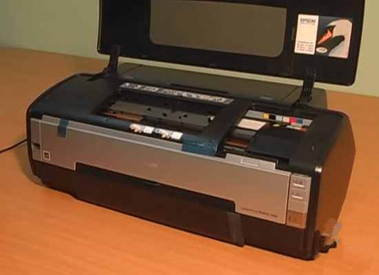

Epson R1400
Рис. 1. Epson R1400
Алгоритм:

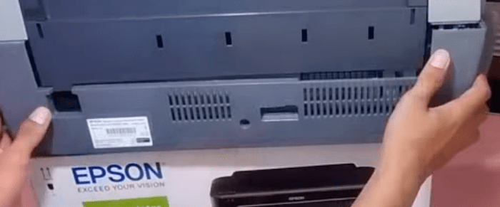

1.Снимаем кожух (откручиваем все удерживающие винты);
Демонтаж корпуса принтера
Рис. 2. Демонтаж корпуса принтера
Рис. 3. Демонтаж корпуса принтера

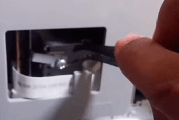

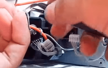

2.Отключаем шлейф к панели управления.
Отключение шлейфа к панели управления
Рис. 4. Отключение шлейфа к панели управления
Рис. 5. Отключение шлейфа к панели управления
На выходе должно получится так.

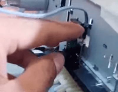

3.Отключаем датчик подачи бумаги.
Отключение датчика подачи бумаги
Рис. 7. Отключение датчика подачи бумаги

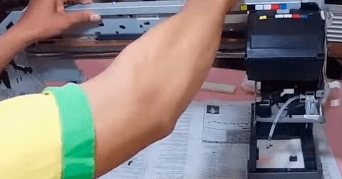

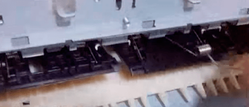

4.Снимаем прижимающие пружины с механизма подачи бумаги.
Прижимающие пружины с механизма подачи бумаги
Рис. 8. Прижимающие пружины с механизма подачи бумаги

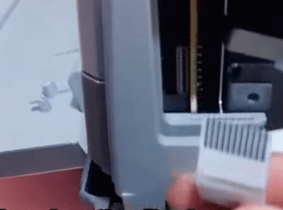

5.Вынимаем прижимные пластины.
6.Рассоединяем коннекторы.
Рассоединение коннекторов
Рис. 9. Рассоединение коннекторов

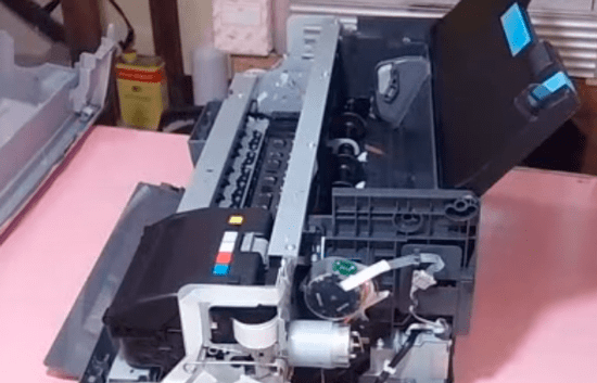

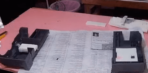

7.Разбираем корпус до конца.
8.Нижнюю часть переделываем (разрезаем). Получается так.
Рис. 10. Демонтаж корпуса принтера
9.Устанавливаем обратно каркас с механизмом печати.
Устанавка каркаса с механизмом печати
Рис. 11. Устанавка каркаса с механизмом печати

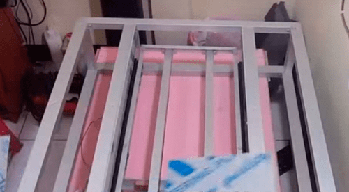

10.Изготавливаем станину (варианты могут быть и другими, она нужна как альтернатива единому каркасу, в котором будет размещаться лоток и система протяжки).
Станина
Рис. 12. Станина

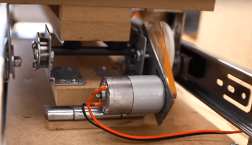

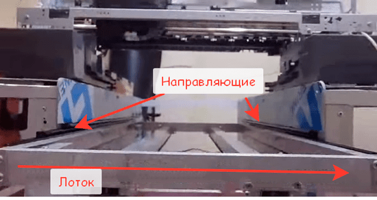

11.В данном случае движение нижнего лотка осуществляется на специальных направляющих, механизм протяжки реализован на шаговых двигателях (движение лотка необходимо согласовать с движением листа при нормальной подаче, делается это за счет правильного подбора диаметров и передаточного числа шестеренок, управляющий сигнал берется от стандартного разъема управления подачей).
Направляющие и лоток
Рис. 13. Направляющие и лоток

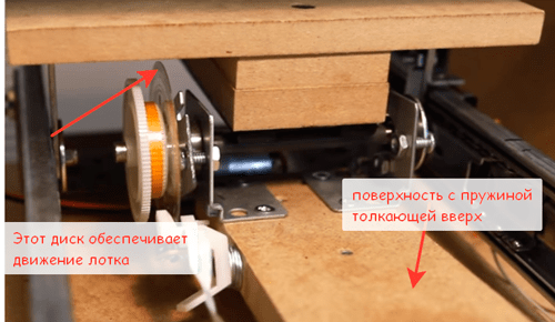

12.Механизм прокрутки лотка.
Рис. 15. Механизм прокрутки лотка
Рис. 16. Механизм прокрутки лотка
