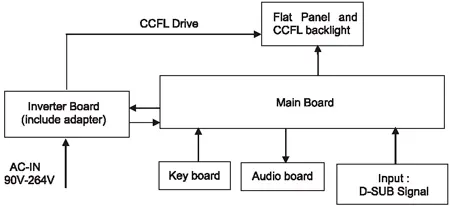

Обобщенная структурная схема монитора приведена на рис. 1.
Рис. 1. Обобщенная структурная схема монитора
Монитор включает в себя:
- ЖК панель с системой задней подсветки;
- основную плату Main Board (ее иногда называют платой скалера) с микропроцессором управления, управляющей логикой, дополнительными элементами питания, входными цепями и интерфейсами видеосигналов VGA и DVI;
- плату инвертора Inverter Board, на которой находятся сам инвертор (DC/AC-конвертор питания ламп задней подсветки) и блок питания;
- плату клавиатуры Key Board;
- звуковую плату Audio Board.
ЖК панель представляет собой завершенное устройство, сборкой которого, как правило, занимается конкретный производитель, который кроме самой ЖК матрицы встраивает в панель лампы задней подсветки, матовое стекло, поляризационные цветовые фильтры и электронную плату дешифраторов, формирующих из цифровых сигналов RGB напряжения управления затворами тонкопленочных транзисторов.

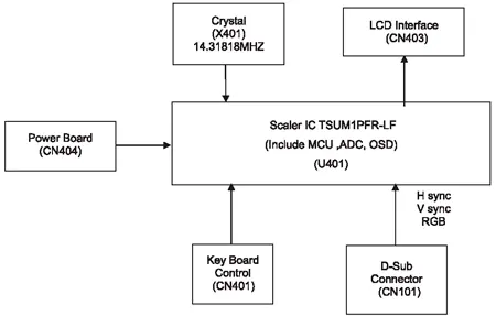

Обобщенная структурная схема платы Main Board, на которой показаны разъемы подсоединения других узлов монитора, приведена на рис. 2.
Рис. 2. Обобщенная структурная схема платы Main Board
