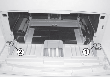

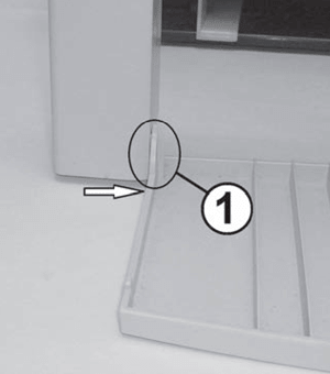

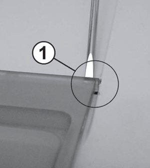

3. Устанавливают выходной лоток в рабочее положение. Плоской отверткой перемещают правую сторону лотка в районе оси вращения (1 на рис. 3) вверх, вынимают его ось из отверстия, расположенного на верхней крышке и снимают лоток с принтера.
Снятие лотка принтера
Рис. 3. Снятие лотка принтера

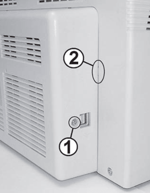

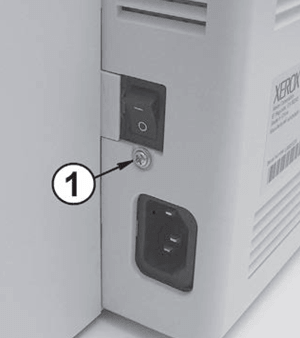

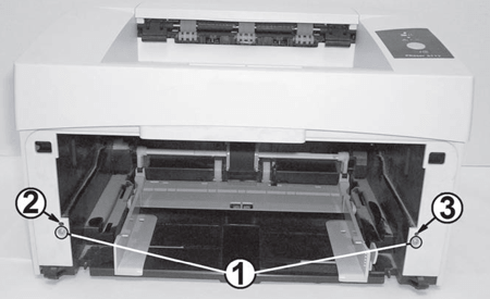

4. Располагают принтер задней стороной к себе. Откручивают два самореза крепления задней крышки, расположенные с левой (1 на рис. 4) и с правой (1 на рис. 5) сторон. Освобождают фиксатор (2), перемещают крышку к себе и снимают ее с принтера.
Снятие крышки принтера
Рис. 4. Снятие крышки принтера
Рис. 5. Снятие крышки принтера

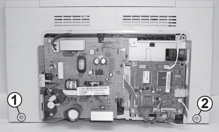

5. Боковое ограждение и верхняя крышка принтера снимаются в сборе. Для снятия откручивают два самореза (1 и 2 на рис. 6) крепления, расположенные по задней стороне и два самореза (1 на рис. 7), расположенные на передней стороне принтера. Освобождают два фиксатора (2 и 3), перемещают вверх верхнюю крышку в сборе с боковым ограждением и снимают ее с принтера.
Рис. 6. Снятие крышки принтера

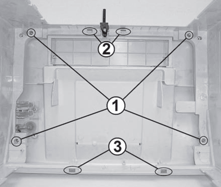

6.При необходимости демонтажа линз индикаторов или привода кнопки пульта управления снимают верхнюю крышку с бокового ограждения. Для снятия откручивают четыре самореза (1 на рис. 8), освобождают четыре фиксатора (2 и 3) и снимают верхнюю крышку. Откручивают два самореза (1 на рис. 9) и снимают с верней крышки линзы индикаторов и привод кнопки пульта управления. Установку линз индикаторов и привода кнопки пульта управления выполняют в обратной последовательности.
Снятие верхней крышки принтера с бокового ограждения
Рис. 8. Снятие верхней крышки принтера с бокового ограждения
Крепления крышки принтера
Рис. 9. Крепления крышки принтера

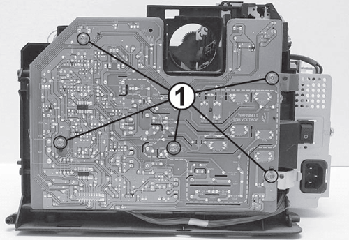

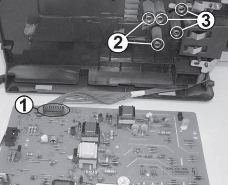

Демонтаж платы высоковольтного блока питания HVPS (High Voltage Power Supply)
Располагают принтер правой стороной к себе. Откручивают пять саморезов (1 на рис. 10) крепления платы. Перемещают плату к себе, отключают разъем (1 на рис. 11) и снимают ее с принтера. Снимают пять подпружиненных контактов (2 и 3) в сборе с пружинами, подающие напряжения с платы HVPS на элементы картриджа. Установка платы выполняется в порядке, обратном снятию.
Крпеления платы
Рис. 10. Крпеления платы
Подпружиненные контакты
Рис. 11. Подпружиненные контакты

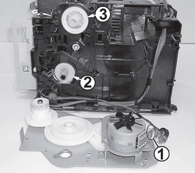

Демонтаж и разборка редуктора привода
Предупреждение. При демонтаже и разборке редуктора не следует прикасаться руками к винтам (2 и 3 на рис. 12) крепления кронштейна двигателя привода, выступающим с внешней стороны редуктора.
Разборка редуктора привода
Рис. 12. Разборка редуктора привода

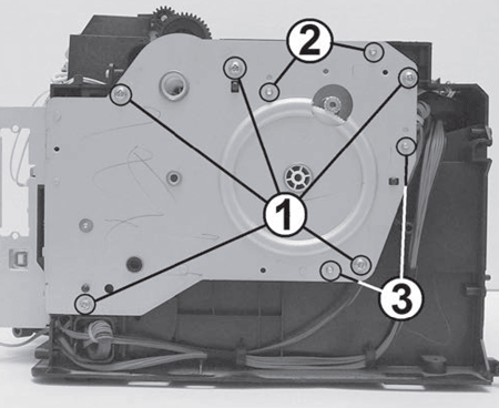

Располагают принтер левой стороной к себе. Откручивают пять саморезов (1 на рис. 12), расположенных на редукторе и два самореза (1 и 2 на рис. 13) крепления редуктора, расположенных на задней стороне принтера. Перемещают редуктор в сборе с двигателем привода к себе, отсоединяют разъем (1 на рис.14) питания двигателя и снимают редуктор с принтера. Запоминают расположение шестерен редуктора. Снимают промежуточную шестерню (2) привода муфты ролика захвата бумаги и промежуточную шестерню (3) привода узла термозакрепления.
Разборка редуктора
Рис. 13. Разборка редуктора
Демонтаж редуктора
Рис. 14. Демонтаж редуктора
Снятие двигателя привода

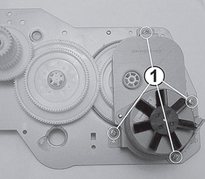

Располагают редуктор шестернями вверх. Откручивают четыре винта (1 на рис. 15) крепления кронштейна двигателя и снимают двигатель в сборе с кронштейном. Откручивают два винта и снимают двигатель с кронштейна.
Демонтаж двигателя
Рис. 15. Демонтаж двигателя

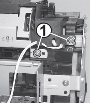

Демонтаж узла термозакрепления
Располагают принтер задней стороной к себе. Отключают разъем (3 на рис. 13) подключения термистора от главной платы (форматера). Освобождают фиксатор и отключают разъем (4) питания лампы узла термозакрепления от платы импульсного источника питания. Откручивают четыре самореза крепления узла термозакрепления к корпусу, расположенных с левой (1 на рис. 16) и с правой (1 на рис. 17) сторон. Приподнимают ближнюю сторону узла термозакрепления вверх, перемещают узел к себе и снимают его с принтера.
Рис. 16. Демонтаж узла термозакрепления

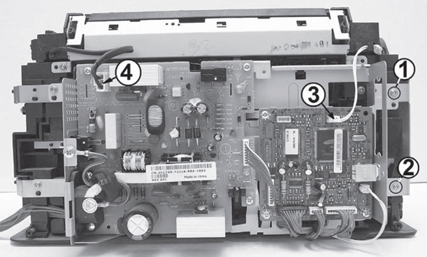

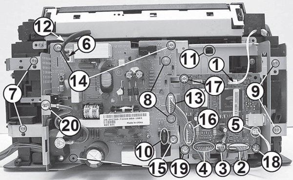

Снятие платы импульсного источника питания (SMPS - Switching Mode Power Supply) и главной платы (форматера)
Платы источника питания и форматера закреплены на металлическом шасси. В зависимости от выполняемых работ снимают шасси в сборе с платами или одну из плат при необходимости ее ремонта или проверки.
Снятие шасси в сборе с платами
Располагают принтер задней стороной к себе. Отключают разъемы термистора (1 на рис. 18), блока лазера (2), двигателя привода (3), высоковольтного блока питания (4), освобождают фиксатор и отключают разъем соленоида муфты подачи (5) от форматера. Отключают разъем (6 на рис. 18) питания лампы узла термозакрепления от платы источника питания, предварительно освободив фиксатор. Откручивают шесть саморезов (7-9 на рис. 18) крепления шасси к корпусу. Перемещают флажок датчика бумаги (10) вниз, освобождают два фиксатора (11 и 12) и, переместив шасси в сборе с платами к себе, снимают его с принтера.
Рис. 18. Снятие шасси в сборе с платами
Примечание.Фиксатор (12 на рис. 18) расположен за платой источника питания на уровне разъема (6) питания лампы узла термозакрепления.
Снятие платы источника питания
Освобождают фиксатор и отключают разъем (6 на рис. 18) подачи питания на лампу узла термозакрепления. Отключают разъем (13) подключения форматера от платы источника питания. Откручивают винт (20) крепления защитного заземления. Откручивают два самореза (8) и четыре винта (14 и 15) крепления платы. Перемещают флажок датчика регистрации бумаги вниз, перемещают правую сторону платы к себе и снимают ее с принтера. Установку платы выполняют в порядке, обратном снятию.
Снятие главной платы (форматера)
Отключают разъемы термистора (1 на рис. 18), блока лазера (2), двигателя привода (3), высоковольтного блока питания (4) и соленоида муфты подачи (5) от главной платы. При отключении разъема соленоида подачи освобождают фиксатор. Отключают разъем (16) подключения платы источника питания от интерфейсной платы. Откручивают три винта (17-19) крепления платы и снимают ее с принтера. Установку платы выполняют в обратном порядке.

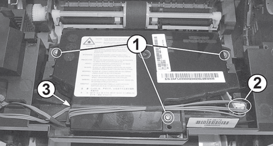

Демонтаж блока лазера
Располагают принтер блоком лазера к себе. Откручивают три самореза (1 на рис. 19) крепления блока к корпусу. Приподнимают блок вверх, отключают разъемы (2 и 3) и снимают блок лазера с принтера.
Рис. 19. Демонтаж блока лазера

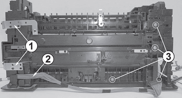

1. Снимают пластины заземления (1 на рис. 20). Освобождают из паза прокладки и снимают жгут проводов (2), соединяющий плату форматера с платой источников высоких напряжений. Откручивают четыре самореза (3). Перемещают узел к себе и снимают с корпуса принтера.
Снятие механизма подачи и транспорта бумаги
Рис. 20. Снятие механизма подачи и транспорта бумаги

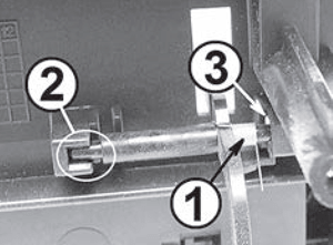

2. Флажок датчика расположен на корпусе принтера. Располагают корпус принтера задней стороной к себе. Плоской отверткой выводят ось флажка с посадки в корпусе (1 на рис. 21) с левой стороны, предварительно запомнив расположение возвратной пружины (2). Перемещают флажок влево, до выхода его оси с отверстия посадки (3) и снимают его с корпуса. Установку флажка выполняют в обратной последовательности. При установке обращают внимание на ориентацию возвратной пружины. Проверяют легкость хода флажка датчика.
Снятие флажка датчика наличия бумаги
Рис. 21. Снятие флажка датчика наличия бумаги

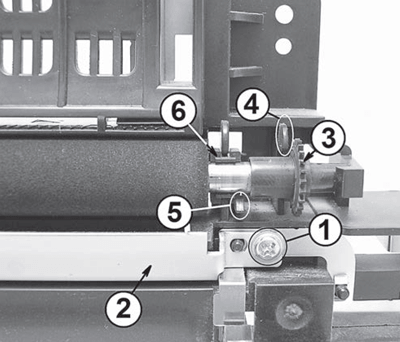

Располагают узел роликом захвата бумаги к себе. Откручивают саморез (1 на рис. 22) крепления металлической направляющей (2). Перемещают верхний край направляющей к себе вниз. Снимают пластмассовый упор (1 на рис. 23), расположенный возле левого бушинга (2) вала переноса, и металлическую направляющую. С противоположной стороны отжимают фиксаторы левого бушинга (1 на рис. 24) и перемещают его к себе в сборе с пружиной и вместе с левой стороной вала переноса до выхода шестерни (3 на рис. 22) привода вала за пределы пластмассы корпуса узла транспорта бумаги (4). Далее перемещают вал влево и снимают с узла. Отжимают фиксатор (5) правого бушинга (6) и, переместив его к себе, снимают с узла в сборе с пружиной.
Снятие вала переноса
Рис. 22. Снятие вала переноса
Пластмассовый упор
Рис. 23. Пластмассовый упор
Рис. 24. Снятие вала переноса

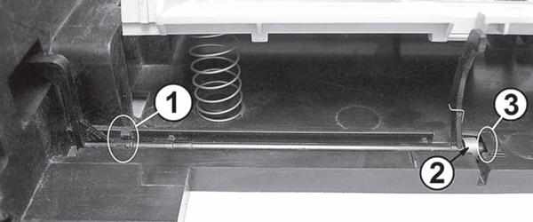

Снятие флажка датчика регистрации бумаги (начало листа)

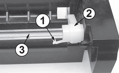

Располагают узел задней стороной к себе. Запоминают расположение возвратной пружины флажка (1 на рис. 25). Плоской отверткой поддевают левую сторону (2) оси флажка датчика и выводят ее из паза посадки. Перемещают флажок датчика влево и вынимают правую сторону его оси из посадочного отверстия (3). Установку флажка выполняют в порядке, обратном снятию. Проверяют легкость хода флажка.
Возвратная пружина флажка
Рис. 25. Возвратная пружина флажка

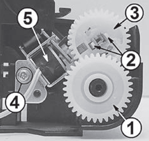

Демонтаж муфты и соленоида подачи
Располагают узел муфтой подачи к себе. Снимают промежуточную шестерню привода (1 на рис. 26) муфты подачи. Освобождают фиксаторы (2 на рис. 26) и снимают муфту (3) с вала подачи бумаги. Откручивают саморез (4)крепления соленоида подачи (5) и снимают его с узла.
Промежуточная шестерня привода муфты подачи
Рис. 26. Промежуточная шестерня привода муфты подачи

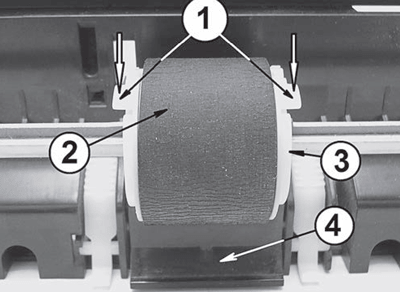

Снятие ролика подачи бумаги
Нажимают на фиксаторы (1 на рис. 27) перемещают верхнюю часть ролика подачи бумаги (2) к себе и снимают его с держателя (3), расположенного на валу подачи.
Фиксаторы и ролик подачи бумаги
Рис. 27. Фиксаторы и ролик подачи бумаги

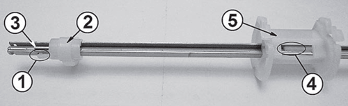

Демонтаж вала ролика подачи
Располагают узел валом ролика подачи к себе. С правой стороны освобождают фиксатор (1 на рис. 28) кулачка (2) привода подающего лотка и перемещают кулачок по валу (3) влево. Перемещают вал вправо, до выхода его левой стороны из посадочного отверстия в корпусе. Перемещают левую сторону вала к себе, до выхода за пределы корпуса и, переместив вал влево, снимают с узла в сборе с держателем ролика захвата бумаги и кулачками привода подающего лотка. Для снятия держателя ролика захвата бумаги освобождают фиксатор (1 на рис. 29) кулачка (2), расположенного на стороне муфты подачи, перемещают кулачок влево и снимают с вала. Вынимают металлический уголок (3) с вала подачи бумаги. Освобождают фиксатор (4) держателя (5) ролика захвата, перемещают держатель ролика захвата влево и снимают с вала.
Фиксатор кулачка ривода подающего лотка
Рис. 28. Фиксатор кулачка ривода подающего лотка
Рис. 29. Демонтаж вала ролика подачи
