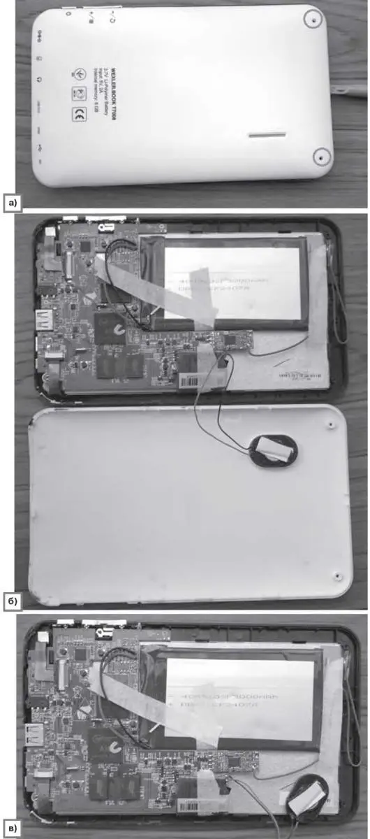

Разборку T7008 выполняют в следующем порядке:
1. Выключают электронную книгу.
2. Откручивают два винта на задней крышке устройства (рис. 1а).
3. Начиная с верхнего торца, преодолевая усилие защелок, приподнимают заднюю крышку (рис. 1б) и снимают ее. Для высвобождения защелок можно использовать приспособления SS-93 и SRT-6. При выполнении операции не следует применять чрезмерную физическую силу и необходимо быть внимательным, чтобы не оборвать провода полифонического динамика (рис. 1б). Дальнейший процесс разборки зависит от выполняемой операции.
4. Для снятия аккумулятора отклеивают его от дисплея, а полифонический динамик - от корпуса книги и отпаивают от платы соединительные провода (рис. 1.в).
5. Для снятия фронтальной камеры отключают ее разъем и вынимают камеру из соответствующего места корпуса устройств.
Разборка электронной книги Wexler Book T7008
Рис. 1. Разборка электронной книги Wexler Book T7008

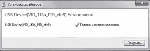

Подготовка к работе LiveSuite и установка драйверов
Рис. 2. Подготовка к работе LiveSuite и установка драйверов, где а - выбор языка, б - установка драйверов
6. Для снятия системной платы:
- отпаивают от системной платы аккумулятор и динамик;
- отсоединяют разъемы дисплея, сенсорной панели, фронтальной камеры;
- отделяют от дисплея антенну Wi-Fi;
- откручивают винты, удерживающие системную плату, и снимают ее.
При выполнении операции проявляют осторожность, чтобы не оторвать антенну Wi-Fi.
7. Для снятия дисплея снимают аккумулятор, системную плату и вынимают дисплей из корпуса устройства, выведя из зацепления соответствующие защелки.
8. Для замены сенсорной панели снимают дисплей, после чего, аккуратно надавливая на сенсорную панель с внутренней стороны корпуса, разъединяют ее с корпусом устройства. Для облегчения снятия сенсорной панели (размягчения клеящей ленты) можно немного нагреть переднюю панель с помощью бытового фена. Однако следует проявлять повышенную осторожность, чтобы исключить перегрев элементов и оплавление пластмассового корпуса.
Сборку устройства выполняют в обратном порядке. При сборке клеевую основу, фиксирующую ряд компонентов, следует заменить на новую.

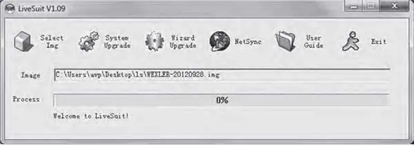

Обновить/восстановить ПО T7008 можно с помощью приложения для компьютера LiveSuite, доступного на официальном сайте [1]. Операция выполняется следующим образом:
1. Загружают с официального сайта необходимый образ ПО и утилиту для его загрузки в электронную книгу. Технически утилита представляет собой самораспаковывающийся архив (распаковывается при запуске) с ПО, документацией и драйверами. Кроме того, будет выполнена установка необходимых драйверов.В процессе установки драйверов возможно появление сообщений о невозможности проверки их издателя.

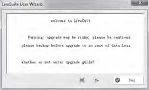

2. Запускают исполняемый файл LiveSuit.exe.
3. Отвечают отрицательно на запрос, отображенный на рис. 3.
Диалоговое окно запроса на отображение руководства пользователя
Рис. 3. Диалоговое окно запроса на отображение руководства пользователя

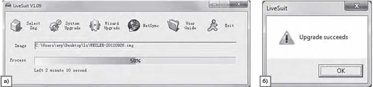

Основное диалоговое окно LiveSuite
Рис. 4. Основное диалоговое окно LiveSuite
Драйверы T7008 установлены успешно
Рис. 5. Драйверы T7008 установлены успешно

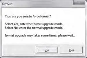

Подтверждение выполнения форматирования устройства
Рис. 6. Подтверждение выполнения форматирования устройства
Инженерное программирование T7008
Рис. 7. Инженерное программирование T7008, где а - процесс программирования, б - программирование успешно завершено
4. Нажимают кнопку "Select Img" и выбирают файл *.img, с образом ПО, подлежащего загрузке в электронную книгу. Файл с образом официальной версии ПО модели T7008 можно загрузить с официального сайта Wexler [1].
5. Выключают устройство, если оно была включено.
6. Нажимают и в течение 5 секунд удерживают клавишу уменьшения громкости, после чего, не отпуская клавишу уменьшения громкости, подключают устройство к компьютеру.
7. Продолжая удерживать клавишу уменьшения громкости, короткими нажатиями (с интервалом около 2 секунд) нажимают клавишу включения устройства до тех пока, пока оно не будет опознано компьютером (обычно достаточно 6 нажатий). В случае если на используемом компьютере электронная книга T7008 перепрограммируется впервые, понадобится дождаться окончания процесса установки драйверов.
8. Дважды подтверждают выполнение форматирования устройства (ответ в обоих случаях "Да"/Yes).
9. Дожидаются окончания операции.
10. По окончании программирования после нажатия кнопки "ОК" основного диалогового окна LiveSuite электронная книга включится автоматически. После загрузки устройства рекомендуется перезагрузить его еще раз вручную. Если устройство не включилось автоматически, включают его вручную.
11. Для завершения работы с LiveSuite нажимают кнопку "Exit" диалогового окна приложения.

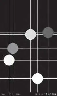

Для проверки сенсорной панели в основном диалоговом окне Phone Tester выбирают пункт "Multi-touch test" (рис. 8), переходят в полноэкранный режим (нажав экранную кнопку "Full Screen") и визуально проверяют корректность срабатывания сенсора и обработки касаний несколькими пальцами одновременно.
Основное диалоговое окно Phone Tester
Рис. 8. Основное диалоговое окно Phone Tester
В качестве альтернативного варианта проверки исправности сенсорной панели можно использовать приложение Yet Another MultiTouch Test (в Google Play - [3]). При выполнении проверки сенсорной панели после запуска приложения нажимают кнопку "Paint Tester" (переводит приложение в режим рисования) и, перемещая палец по экрану, рисуют на экране устройства "сетку" из горизонтальных и вертикальных линий (рис. 9), что позволяет выявить неисправные зоны сенсорной панели. При проверке сенсорной панели приложение Yet Another MultiTouch Test дает несколько более наглядные результаты, но для экспресс-проверки вполне подойдет и соответствующая функция приложения Phone Tester.
Проверка работы сенсорной панели
Рис. 9. Проверка работы сенсорной панели

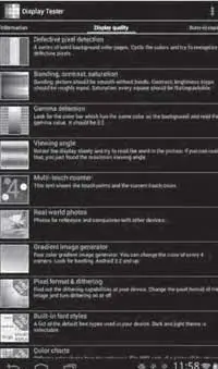

Функции проверки дисплейной матрицы (на битые пикселы и т.д.) в приложении Phone Tester не предусмотрено, поэтому для выполнения этого теста понадобится воспользоваться одним из альтернативных приложений, например, Display Tester (в Google Play - [4]), отображающим на экране различные шаблоны. Для поиска "битых" пикселов удобно использовать шаблон "Defective Pixel Detection" (рис. 10).
Шаблоны проверки дисплея в приложении Display Tester
Рис. 10. Шаблоны проверки дисплея в приложении Display Tester

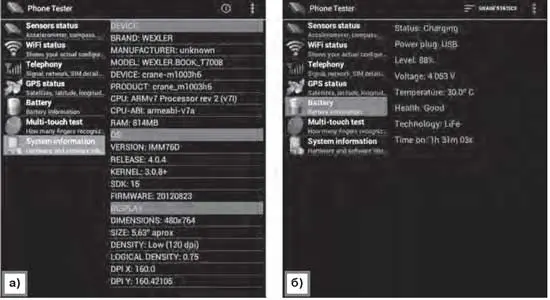

Кроме того, в приложении "Phone Tester" доступен просмотр сведений о системе и состояния аккумулятора (рис. 13).
Просмотр информации об устройстве
Рис. 13. Просмотр информации об устройстве, где а - сведения о системе, б - состояние аккумулятора

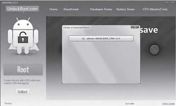

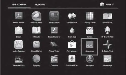

Получение прав суперпользователя (root)
Для работы некоторых приложений (в основном, адаптирующих систему) может быть актуальным получение прав root. На T7008 данная операция выполняется следующим образом:

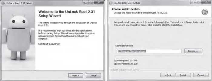

1. В настройках устройства активируют режим "Отладка по USB" (Меню - Настройки - Для разработчиков - установить флажок "Отладка по USB").
2. Запускают приложение Unlock root (рис. 14). В связи с тем что данная программа выполняет вмешательство в системные файлы ОС Android, антивирусные приложения могут посчитать ее вредоносной и отобразить соответствующее предупреждение.
Установка приложения Unlock root
Рис. 14. Установка приложения Unlock root
3. Нажимают кнопку "Root" основного диалогового окна программы Unlock root (рис. 15), выбирают свое устройство(для T7008 достаточно нажать кнопку с названием модели) и подтверждают выполнение операции.
Основное диалоговое окно приложения Unlock root
Рис. 15. Основное диалоговое окно приложения Unlock root
4. Дожидаются окончания перезагрузки устройства. При успешном получении Root-прав в меню приложений появится программа Superuser (рис. 16), служащая для управления использованием прав суперпользователя другими программами.
Иконка приложения Superuser
Рис. 16. Иконка приложения Superuser

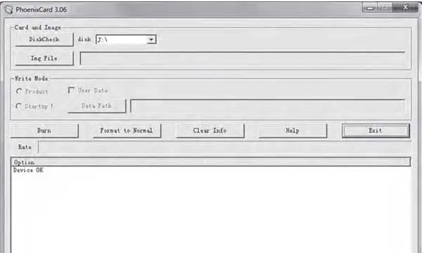

Восстановление ПО с помощью программы Phoenix Card
Метод инженерного программирования с использованием Phoenix Card актуален для восстановления устройств, программирование которых через LiveSuite не представляется возможным. Создание Phoenix Card выполняется посредством одноименной утилиты (в статье рассмотрение ведется на примере версии 3.06). Также понадобится совместимая карта памяти. Зачастую единственным возможным методом проверки пригодности карты памяти для создания Phoenix Card является выполнение этой операции с проверяемой картой памяти.
Создание Phoenix Card выполняется следующим образом:
1. Используя считыватель карт памяти, подключают карту памяти к компьютеру.
2. Запускают программу Phoenix Card.
3. В выпадающем списке основного диалогового окна (рис. 17) приложения выбирают букву диска, которая соответствует используемой карте памяти. Для проверки корректности выбора можно нажать кнопку "DiskCheck".
Основное диалоговое окно программы Phoenix Card
Рис. 17. Основное диалоговое окно программы Phoenix Card
4. Нажимают кнопку "Img File" и выбирают файл с образом ПО, которое должно быть загружено на устройство.
5. В основном диалоговом окне программы Phoenix Card нажимают кнопку "Burn" и дожидаются окончания процесса.
Выполнение программирования устройства:
1. Если T7008 был включен, то его выключают.
2. Устанавливают карту в слот microSD.
3. Нажимают кнопку включения и ожидают окончания процесса программирования.
4. Вынимают карту памяти и перезагружают устройство.
5. Дожидаются окончания загрузки и выполняют настройку устройства.
Возврат преобразованной в Phoenix Card карты памяти в стандартное состояние выполняют следующим образом:
1. Используя карт-ридер, подключают карту памяти к компьютеру.
3. В выпадающем списке основного диалогового окна приложения выбирают букву диска, которая соответствует используемой карте памяти.
4. В основном диалоговом окне программы Phoenix Card нажимают кнопку "Format to Normal" и дожидаются окончания процесса.
