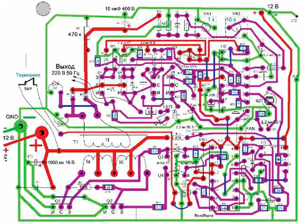

Более интересен вариант создания цветной схемы печатного монтажа средствами программы SPlan. Он позволяет пофантазировать и поэкспериментировать прежде, чем остановиться на окончательном варианте. Кроме того, всегда удобно иметь перед тобой на мониторе компьютера легко масштабируемую и наглядную печатную схему.
Я выбрал второй вариант и, выделив весь изображённый на рис. 9 рисунок, разгруппировал его элементы щелчком мыши по разомкнутому замочку в главном меню (вместо этого можно выбрать пункт выпадающего меню "Разгруппировать"). Но нужно помнить, если ранее группировка производилась не однократно, а по частям, то и разгруппирование нужно повторить соответствующее число раз. Если предварительно был создан раскрашенный от руки рисунок схемы, его можно использовать как образец.
Для окраски или изменения других свойств любого графического элемента необходимо выделить его щелчком мыши (чтобы придать одинаковые свойства нескольким объектам, например линиям, необходимо выделять их, удерживая нажатой клавишу Shift). Затем в меню правой клавиши нужно выбрать пункт "Свойства (атрибуты) элемента", в подменю которого можно задать нужный цвет, ширину и тип линии, цвет заливки.
Результат моей обработки скелетной схемы показан на рис. 10. Здесь красным цветом выделены линии, имеющие отношение к положительной полярности входного и полученного внутри устройства напряжений. Зелёным цветом обозначена отрицательная полярность (общий провод). Фиолетовый цвет показывает остальные линии связи. Перемычки на плате (порой скрытые от глаз, например, установленные под микросхемами) показаны насыщенным синим цветом. Все элементы поверхностного монтажа, размещённые на стороне печатных проводников, обозначены прямоугольниками синего цвета. Элементы, размещённые на противоположной стороне платы, изображены тонкими чёрными линиями.
Скелетная схема
Рис. 10. Скелетная схема
Сравнивая рис. 9 и рис. 10, можно убедиться в высокой наглядности последнего. Для успешного восстановления принципиальной схемы и в дальнейшем для анализа ра-боты устройства потребовалось все обнаруженные активные элементы (диоды, транзисторы, микросхемы) найти в справочниках или Интернете и узнать их назначение, расположение выводов, основные параметры. При этом я узнал для себя много нового. Например, что микросхемы TL494 [2, 3] представляют собой приборы, реализующие широтно-импульсную модуляцию выходных импульсов с богатым набором функциональных возможностей.
Поскольку была выполнена предварительная работа по изучению (например, в [4]) типовых схем импульсных преобразователей напряжения, я уже имел общее представление о структуре подобных устройств. Далее начался интересный творческий процесс, от качества выполнения которого во многом зависел успех решения поставленной задачи. Было заведомо ясно, что получить окончательную принципиальную схему с первого раза наскоком не удастся.
Рассуждения я начал от входных контактов, куда подаётся постоянное напряжение 12 В от аккумуляторной батареи. Глядя на свой рисунок (рис. 10) и двигаясь от входного контакта +12 В по красной линии, я увидел, что это напряжение приходит на выводы трансформатора T1. На печатной плате в этой области имеются пять равноудалённых контактных площадок. Три средних из них соединены между собой и с цепью +12 В. Есть основания предположить, что на них выведена средняя точка первичной обмотки трансформатора. Не рисуя пока ничего, я продолжил беглое знакомство с окружением трансформатора. Крайние выводы первичной обмотки трансформатора связаны со стоками полевых транзисторов Q1 и Q2, затворы которых, в свою очередь, получают сигналы управления от расположенных справа элементов, в частности, от микросхемы U1. Эти наблюдения позволили увидеть логику расположения рассмотренных узлов, учитывая, что итог их работы - изменение состояния транзисторов Q1 и Q2, стоки которых подключены к крайним выводам первичной обмотки. Следовательно, трансформатор должен быть расположен на листе бумаги где-то справа и вертикально, поскольку построение схемы в дальнейшем будет, очевидно, продолжаться по горизонтали.
В процессе рисования я заметил, что элементы управления каждой половиной обмотки расположены симметрично относительно её средней точки. Когда "бумажный" вариант фрагмента схемы откорректирован, его можно повторить на компьютере, например, в программе SPlan. Итог этой работы приведён на рис. 11 . На этой и всех последующих схемах сохранены позиционные обозначения элементов, нанесённые на плату преобразователя, хотя они существенно отличаются от принятых в России. Например, диоды и транзистор (VD и VT по нашим стандартам) обозначены соответственно D и Q. Позиционные номера элементов также сохранены, хотя на составленных схемах они следуют хаотически, что значительно затрудняет поиск нужного элемента по его номеру.

Далее я приступил к части схемы, связанной с вторичной обмоткой трансформатора. В большинстве предварительно изученных схем напряжение вторичной обмотки поступало непосредственно на выходную розетку. Но в моём случае оба её вывода подключены к мосту из диодов D4-D7, хотя они размещены на печатной плате так, что обнаружить мост удалось лишь после некоторых усилий. Следовательно, здесь формируется ещё одно (кроме 12 В) постоянное напряжение. Судя по параметрам оксидного конденсатора С2 (10 мкФ, 400 В), расположенного в верхней части платы и соединённого с диодным мостом, это напряжение довольно высокое.
От плюсового выхода моста видно ответвление вправо в область платы, которая, судя по насыщенности её разнообразными элементами, весьма сложна по схеме, играет какую-то самостоятельную роль и достойна отдельного внимания. Я решил рассмотреть её чуть позже, а пока продолжил движение по плюсовому проводнику. Все соединённые с ним элементы расположены в верхней части платы, число их невелико. Это позволило без труда завершить создание схемы этого фрагмента, представленной на рис. 12.
