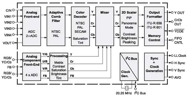

В состав видеопроцессора VPC3220D входят следующие узлы:
- АЦП со схемами привязки уровня черного и АРУ на входе;
- быстродействующий адаптивный цифровой фильтр (селектор) сигналов яркости и цветности систем PAL/NTSC;
- мультистандартный декодер цветности PAL/NTSC/ SECAM;
- 4 входа для аналоговых ПЦТС;
-два входа для аналоговых сигналов RGB/YCrCb;
- мультистандартный синхропроцессор;
- процессор PAL+;
- PIP-процессор для 4-х размеров изображения (1/4, 1/9, 1/16 и 1/36 от нормального размера) с разрешением 8 бит;
- блок регулировки контрастности, яркости, насыщенности и цветового тона;
- задающий генератор частотой 20,25 МГц;
- интерфейс для внешней памяти;
- декодер интерфейса I2C.
Архитектура микросхемы VPC3220D приведена на рис. 4. Микросхема изготавливается в 80-выводном корпусе PQFP, питается напряжением 3,3 В и потребляет в рабочем режиме примерно 170...180 мА, а в дежурном - до 1 мА. На этом шасси микросхема питается (выв. 10, 29, 36, 45, 52) от понижающего DC/DC-конвертора на микросхеме IC804 типа SI786.
Рис. 4. Архитектура микросхемы VPC3220D
На выходе видеопроцессора, в зависимости от выбранного режима, формируются цифровые 8-битные коды компонентных сигналов яркости (31-34, 37-40), цветности (выв. 41-44, 47) и синхронизации (выв. 27, 28, 53, 54, 56, 57). При этом микросхема поддерживает различные форматы выходных сигналов: DIGIT3000 (4:2:2 YCrCb, частота дискретизации 20,25 МГц), ортогональные (4:2:2 и 4:1:1) и ITU R656 (4:2:2, частота синхронизации 13,5 МГц). Эти сигналы поступают на вход графического контроллера IC501: выв. 3-10 - сигнал Y, выв. 21-28 - сигнал Sync и выв. 12-19 - сигнал CrCb.
