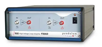

F20AD
F20AD

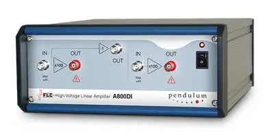

A800DI
A800DI

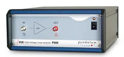

P200
P200

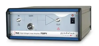

F30PV
F30PV

  • "DI"-модели, которые включают в себя дополнительный каскад инвертирования входного сигнала для второго усилителя (с графической маркировкой такой схемы и условными символами на передней панели). "DI"-модели могут быть использованы в качестве усилителя с двумя независимыми выходами (как D-модели), так и в режиме одноканального усилителя с удвоенной амплитудой выходного сигнала.
В моделях усилителей A400DI или A800DI первый канал выполняет синфазное усиление входного сигнала, а на выходе второго усилителя выдается инвертированный сигнал (фазовый сдвиг на 180° относительно 1 канала). В данных моделях объединение функциональных выходов двух отдельных усилителей позволяет удвоить выходное пиковое напряжение (Vp-p), по сравнению с номинальной амплитудой на выходе каждого из 2-х усилителей.
