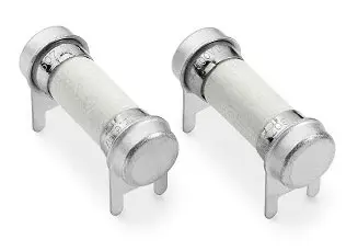

Сильноточные высоковольтные плавкие цилиндрические предохранители серии 607 от компании Littelfuse
Littelfuse начала производство серии компактных цилиндрических предохранителей, рассчитанных на напряжение 500 В переменного/постоянного тока с номиналом от 40 А до 63 А и током отключения равным 10 000 А.
Сильноточные высоковольтные плавкие предохранители серии 607, предназначенные для защиты от перегрузки по току, это надежное решение для высоковольтных цепей питания с высокими требованиями. Рабочее напряжение предохранителей 500 В рассчитано как для переменного, так и постоянного тока. С цилиндрическим корпусом 10 мм x 32 мм для одного предохранителя серии 607 требуется меньше места на плате, чем в предыдущих решениях, в которых параллельно использовались несколько предохранителей с более низким номинальным током. В результате, инженеры могут сократить пространство на плате, которое они резервируют для компонентов защиты при проектировании оборудования высокой мощности.
Цилиндрические предохранители серии 607
