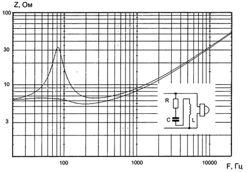

В отличие от НЧ головки, у которой частота основного резонанса находится внутри воспроизводимого ею диапазона частот, резонансные частоты СЧ и ВЧ головок, как правило, лежат ниже воспроизводимого диапазона, и чем ниже, тем лучше. При снятии АЧХ громкоговорителя по звуковому давлению (т. е. при плавном изменении частоты сигнала и постоянном его уровне) резонансные свойства СЧ и ВЧ головок никак не проявляются. Реальный звуковой сигнал носит импульсный характер с широким динамическим диапазоном. Поэтому при резком уменьшении сигнала возникают условия для продолжения колебаний на частоте механического резонанса. Таким образом, резонансные свойства СЧ и ВЧ головок могут существенно влиять на качество звуковоспроизведения. Переходные искажения, особенно заметны на слух на средних частотах, обусловлены высокой добротностью подвижной системы головки на частоте основного резонанса. Они придают звучанию металлический оттенок, лишают его прозрачности [23].

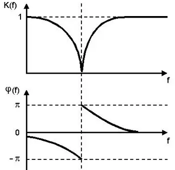

Добротность СЧ головки довольно просто снижается применением панели акустического сопротивления [6], чего нельзя применить к ВЧ головке. К последней, для ослабления резонанса, используют режекторный фильтр (L5, C12) [10], элементы которого, в отличия от ПАС, влияют на ФЧХ – рис. 15. Применение  в полосовом фильтре СЧ головки фильтра НЧ 3-го порядка позволит ослабить и это негативное влияние режектируючего звена на суммарную ФЧХ и АЧХ.
АЧХ и ФЧХ режекторного фильтра
Рис. 15. АЧХ и ФЧХ режекторного фильтра
На частоте режекции реактивные сопротивления катушки и конденсатора равны по значению, но противоположны по знаку, общее сопротивление обращается в ноль. Этот фактор создает дополнительную нагрузку на усилительное устройство, несмотря на то, что фильтр вносит некоторое затухание сигнала на данном участке. Если усилитель не обладает достаточной мощностью и при работе на придельных уровнях срабатывает защита от перегрузок, необходимо последовательно контуру, в разрыв провода в точке А на схеме рис. 14,  включить резистор, номиналом  5…10 Ом и мощностью 5…10 Вт. Последовательный RLC контор называют компенсатором резонансного пика ГГ. На частоте основного резонанса амплитуда колебания диффузора достигает своего максимума, сопротивление головки при этом во много раз превышает номинальное значение, нагрузка на головку возрастает. Использование компенсации  (рис. 16) – средство не только по снижению искажений, но еше и защиты ГГ от перегрузок [21].
Компенсация резонансного пика последовательным контуром
Рис. 16. Компенсация резонансного пика последовательным контуром
Описанный фильтр предоставляет возможность применить в АС и другую среднечастотную или широкополосную головку, подходящую по мощности, чувствительности и установочным размерам. Необходимо лишь подобрать RC-цепочку (R2, C11). А при использовании головок с большей чувствительностью необходимо еще и включить в цепь аттенюатор.

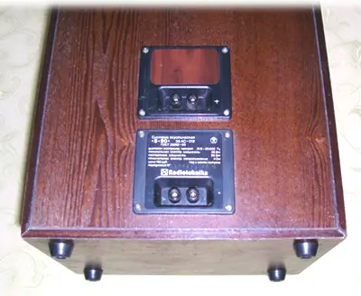

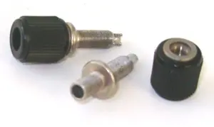

Внешнее оформление АС. Электрическая схема модернизированной АС имеет подключение "би-вайринг", т. е. через две пары проводов к одной акустике. Реализовать такое решение, не нарушив аутентичности конструкции, просто. Следует найти клемники от старых аналогичных систем и вмонтировать их, как показано на рисунке 17. Паспортные данные, приведенные на дополнительных клемниках, во избежание путаницы, необходимо заклеить самоклеющееся пленкой соответствующего цвета или закрасить.
При подборе резьбовых приборных клемм, особое внимание необходимо обратить на материал, из которого изготовлена несущая часть. Изделия из стали или, еще хуже, силумина, широко представленные на ринке изготовителями азиатских стран, для применения непригодны. Наиболее распространенные в приборостроении клеммы из латуни, покрытой хромом. Ну и как лучший вариант – серебрённые и позолоченные.
Задняя нижняя часть модернизированной АС 35 АС-012 (S-90) – общий вид
а)
Задняя нижняя часть модернизированной АС 35 АС-012 (S-90) – приборные резьбовые клеммы
б)
Рис. 17. Задняя нижняя часть модернизированной АС 35 АС-012 (S-90): а – общий вид; б – приборные резьбовые клеммы

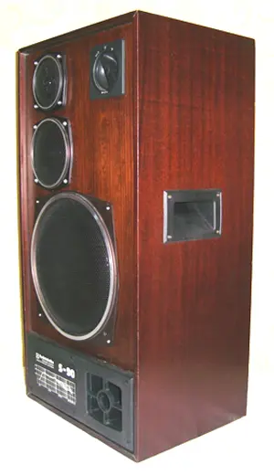

Акустическая система 35АС-012 (S-90) имеет вес порядка 30 кг. В процессе доработки она приобрела хоть и небольшое, но прибавление к указанному весу. Поэтому для удобства в эксплуатации в каждую боковую стенку целесообразно врезать ручку карман  (рис. 18, а), имеющую габаритные размеры 135 х 88 х 76 мм и посадочное место102 х 59 мм.
Отверстия под ручки вырезают на расстоянии 360 мм от нижней внешней грани корпуса и 70 мм от передней с таким расчетом, чтобы внутренние части ручек не касались бокса СЧ головки и порта фазоинвертора. Форма отверстия должна повторять форму ручки таким образом, чтобы ручка как можно плотнее прилегала к поверхности отверстия, но без натяжки. Для вырезания отверстия рекомендуется применять электролобзик с изменяемым углом режущей части. Вырезание следует проводить чуть меньше необходимых размеров. Затем отверстия доводят рашпилем, напильником и (или) наждачной бумагой до нужных размеров.
Перед установкой ручек и клемников на стенки снаружи, вокруг проделанных отверстий, наносят мастику герметизирующую нетвердеющую (липкая тягучая масса применяется в строительстве при монтаже элементов теплиц, конденционеров и т. п.). Изнутри корпуса щели между ручками и стенками заделывают пластилином. Ручку, внутри корпуса оклеивают вибропластом (рис. 2).
Акустическая система 35АС-012 оборудованная ручками – ручка карман врезная
а)
Акустическая система 35АС-012 оборудованная ручками – акустическая система
б)
Рис. 18. Акустическая система 35АС-012 оборудованная ручками: а – ручка карман врезная; б – акустическая система
