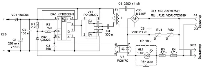

Схема варианта тестера
Рис. 2. Схема варианта тестера
Схема варианта тестера на основе этих электронных компонентов показана на рис. 2. На таймере DA1 собран задающий генератор прямоугольных импульсов, работающий на частоте около 20 кГц. Импульсы высокого напряжения выпрямляет диодный мост VD3, конденсатор С6 сглаживает пульсации выпрямленного напряжения. Балластный конденсатор С5 ограничивает выходной ток выпрямителя при возникновении аварийных ситуаций, например короткого замыкания. Варисторы RU1 и RU2 ограничивают выходное напряжение на уровне около 900 В. Светодиод HL1 индицирует протекание тока через проверяемый радиоэлемент, резисторы R3, R4 - токоограничивающие. Диод VD1 защищает устройство от неправильной полярности питающего напряжения, конденсаторы С1 и С2 - блокировочные.
Работает устройство так. К нему подключают проверяемый элемент, вольтметр и источник питания напряжением 12 В и допустимым током до 300 мА. Подают напряжение питания (можно применить кнопку с самовозвратом). Вольтметр покажет напряжение на выходе. Если проверяемый элемент тока не проводит, на выходе будет напряжение около 900 В, определяемое варисторами RU1 и RU2. В таком исходном состоянии зарядка конденсатора С3 осуществляется через резисторы R1 и R2, а разрядка - через резистор R2. В этом случае на первичную обмотку трансформатора Т1 через разделительный конденсатор C4 поступают прямоугольные импульсы со скважностью около двух.
Если проверяемый элемент пропускает ток, он протекает также через резисторы R3, R4, излучающий диод оптрона U1 и светодиод HL1, яркость которого увеличивается. В этом случае фототранзистор оптрона начнёт проводить ток, и в результате конденсатор С3 будет разряжаться ещё и через него и диод VD2. Это приведёт к тому, что длительность импульса на первичной обмотке, а также напряжение на вторичной обмотке уменьшатся. Чем больше ток через излучающий диод оптрона, тем меньше длительность импульса на первичной обмотке трансформатора Т1. В результате преобразователь работает как ограничитель тока, значение которого - около 0,3 мА. Этот ток будет протекать и через тестируемый радиоэлемент, а также в случае короткого замыкания на выходе тестера. Более подробно об этом сказано в [1].
Необходимо напомнить, что входное сопротивление вольтметра должно быть не менее 10 МОм, желательно, чтобы он был с автоматическим выбором пределов измерения напряжения, иначе тестером будет пользоваться неудобно. Но даже малый ток, не более 100 мкА, протекающий через вольтметр, вызывает слабое свечение светодиода HL1. Чтобы устранить этот недостаток, параллельно светодиоду установлен резистор R5, подборкой которого можно добиться чуть заметного свечения при подключённом вольтметре. Установка конденсатора С7 может понадобиться для того, чтобы устранить слабое свечение светодиода при отсутствии вольтметра и проверяемого радиоэлемента. Без этого конденсатора прикосновение к контакту Х2 вызывало слабое свечение светодиода. Обусловлено это наличием паразитных ёмкостей.
