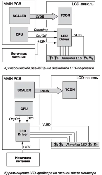

Теперь перейдем к рассмотрению реальной схемы LED-драйвера. В настоящее время LED-драйверы и DC/DC-преобразователи напряжения светодиодов физически размещаются на управляющей плате ЖК панели. Существуют и другие варианты, например, когда LED-драйвер расположен на основной плате монитора (рис. 7). Но такое решение не носит массового характера, поэтому остановимся на традиционных подходах.
Варианты размещения элементов LED-подсветки
Рис. 7. Варианты размещения элементов LED-подсветки

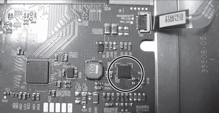

Сегодня производители микросхем предлагают различные LED-драйверы в количестве, достаточном для выпуска справочника по ним на многие сотни страниц. В матрице, которая попала к автору на ремонт, для управления задней подсветкой используется контролер ADD5201, выпускаемый компанией Analog Devices. Сама же панель типа LP173WD1(TL) (N2) производится компанией LG. ИМС LED-драйвера находится недалеко от микросхемы TCON и рядом с разъемом, к которому подключается модуль задней подсветки (рис. 8).
Фрагмент платы TCON c ИМС LED-драйвера ADD5201
Рис. 8. Фрагмент платы TCON c ИМС LED-драйвера ADD5201

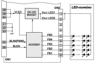

Разъем для подключения светодиодных линеек CN2 является 9-контактным, однако два из них не задействованы. В данной модели матрицы все светодиоды объединены в пять цепочек (рис. 9).
Фрагмент структурной схемы платы матрицы LP173WD1(TL) (N2) с узлом LED-подсветки
Рис. 9. Фрагмент структурной схемы платы матрицы LP173WD1(TL) (N2) с узлом LED-подсветки

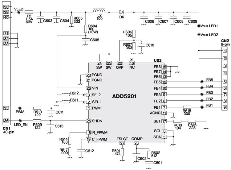

Принципиальная электрическая схема LED-драйвера ЖК панели LP173WD1
Рис. 10. Принципиальная электрическая схема LED-драйвера ЖК панели LP173WD1
Принципиальная электрическая схема LED-драйвера ЖК панели LP173WD1 на основе ИМС ADD5201 приведена на рис. 10. Количество внешних элементов ИМС минимально. Пояснения к принципиальной схеме представлено в виде описания назначения выводов ADD5201, приведенного в таблице. ИМС ADD5201 предназначена для управления восемью LED-линейками, в то время как в рассматриваемой схеме она управляет пятью LED-линейками. Остальные выводы, соответствующие управлению светодиодами (выв. 13-15) подключены к "земле", и неясно, то ли эти контакты не используются, то ли они могут быть задействованы для управления светодиодами, но выключены только в данной схеме.

Вход защиты от превышения порогового уровня напряжения на выходе повышающего BOOST-регулятора. Если порог превышен, ИМС выключается. Последующее включение происходит только тогда, когда напряжение OVP становится ниже нижнего порога (гистерезис составляет 7,5%). Величина верхнего порогового уровня на выходе BOOST- регулятора для приведенной схемы рассчитывается по следующей формуле: VBoostoyp= (1.2/R607) х (R606+R607).
В результате расчетов получаем 34,53 В

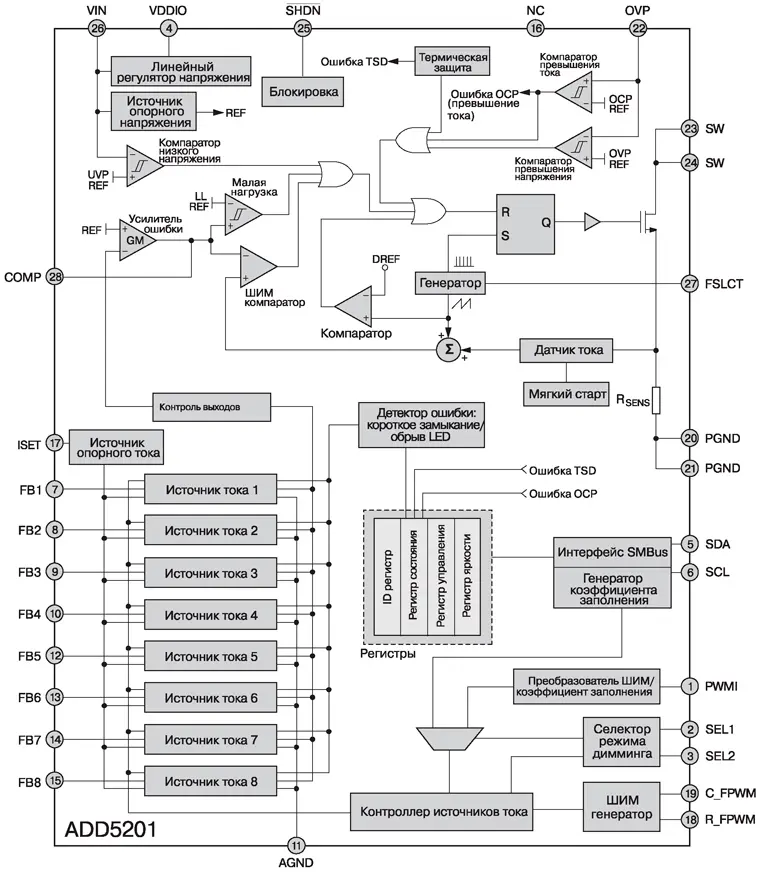

Лучшее понимание того, как функционирует ADD5201, дает ее блок-схема, она приведена на рис. 11.
Блок-схема ИМС ADD5201
Рис. 11. Блок-схема ИМС ADD5201

При неработающей LED-подсветке, в первую очередь, необходимо обратить внимание на токовый предохранитель, установленный в цепи питания LED-драйвера (F2 на рис. 10). Сгоревший предохранитель - далеко не редкость в подобных схемах.
Если предохранитель в обрыве, то в обязательном порядке следует убедиться в исправности силового транзистора BOOST-регулятора, интегрированного в ADD5201. Типовой проблемой этого транзистора является его пробой. Убедиться в отсутствии пробоя транзистора можно измерением сопротивления между выводами 23, 24 микросхемы ADD5201 и "землей". Наличие низкого сопротивления (единицы Ом) указывает на неисправность транзистора и на необходимость замены микросхемы.
Если предохранитель цел, но LED-подсветка при этом не работает, а на светодиоды подается напряже-ние около 12 В (равно входному напряжению VLED), то можно говорить о неисправности микросхемы ADD5201.
