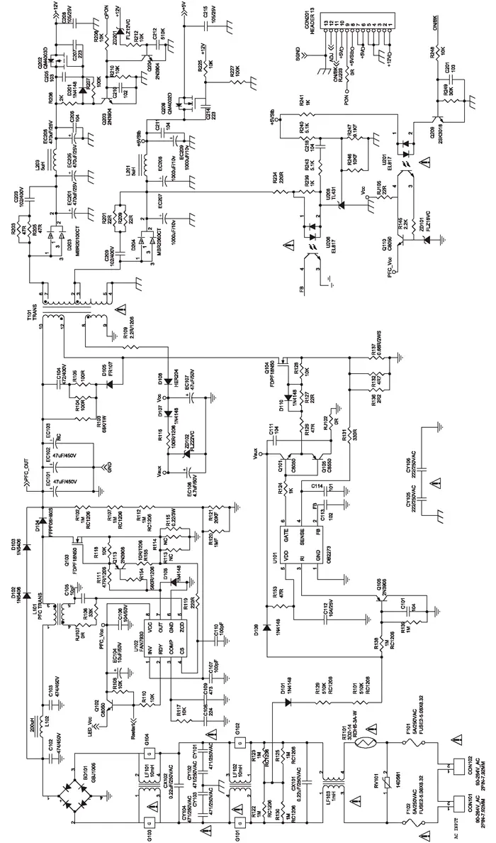

На рис. 3 приведена принципиальная схема блока питания для телевизоров с размером экрана по диагонали 39" и 46".
Принципиальная электрическая схема блока питания для телевизоров с размером экрана по диагонали 39" и 46"
Рис. 3. Принципиальная электрическая схема блока питания для телевизоров с размером экрана по диагонали 39" и 46" (по клику крупно)
Напряжение питающей сети через контакты разъемов CON101 и CON102, предохранители F102 и F101, терморезистор RT101 и помехоподавляющий фильтр(дроссели LF103 LF102 LF101, конденсаторы СХ101, CY101-CY104) подается на выпрямительный мост BD101.
Выпрямленное напряжение через диоды D102 и D103 заряжает накопительные конденсаторы ЕС101 и ЕС102. Накопленное постоянное напряжение через обмотку 10-12 импульсного трансформатора Т101 прикладывается к стоку мощного N-канального полевого транзистора (MOSFET) Q104. Для стабилизации постоянного напряжения, исключающей его зависимость от колебаний напряжения питающей сети, служит узел на основе ИМС U102 типа FAN7930 фирмы FAIRCHILD. Она выполняет функции активной коррекции фактора мощности (PFC) и работает в режиме критической (граничной) проводимости (CRM) с управлением по напряжению. В ИМС используется встроенный ШИМ метод управления, при котором сравниваются уровни внутреннего пилообразного сигнала с выходом усилителя ошибки для генерации сигнала управления MOSFET.
На выв. 7 ИМС U102 формируются управляющие импульсы, которые через транзистор Q113 подаются на затвор MOSFET Q103 и управляют моментами его открывания и запирания с целью стабилизации выходного напряжения. Сигнал обратной связи с нижнего плеча резистивного делителя R102 R107 R112 R120 R121 подается на инвертирующий вход находящегося в ИМС усилителя ошибки (выв. 1). Пороговое напряжение на этом выводе равно 2,5 В. Подключенный к обмотке 4-5 дополнительного трансформатора L1 выв.5 ИМС является входом обнаружения нулевого тока. Когда напряжение на этом выводе выше 1,5 и ниже 1,4 В, MOSFET включен.
ИМС U102 питается через выв. 8 напряжением PFC_VCC, которое формируется из напряжения VCC оптроном U201,транзистором Q110 и стабилитроном ZD101 при подаче с процессора команды ON_ BK на базу транзистора Q209. Напряжение VCC, в свою очередь, получается выпрямлением импульсного напряжения на обмотке 8-9 трансформатора Т101 диодом D108 и конденсатором EC107.
На ИМС U101 типа OB2273 фирмы On-Bright выполнен токовый ШИМ контроллер, обладающий минимальными потерями при переключении, низким энергопотреблением в режиме ожидания и низким пусковым током.
На выв. 6 ИМС формируются выходные управляющие импульсы с частотой переключения примерно 65 кГц, которые через пару комплементарных транзисторов Q101, Q105 подаются на затвор MOSFET Q104. Этот ключ управляет протеканием тока через первичную обмотку 10-12 импульсного трансформатора Т101. Цепь D105 R103-R105 C104 демпфирует броски напряжения на обмотке, возникающие при коммутации.
Питание каскада на транзисторах Q101, Q105 осуществляется от источника напряжения VAUX, получаемого за счет выпрямления импульсного напряжения на обмотке 8-9 трансформатора Т101 диодами D108, D107 и конденсаторами EC107, EC106 и его стабилизации стабилитроном ZD102.
Для обеспечения необходимой стабилизации выходных напряжений имеется две цепи обратной связи: с резисторов R136, R132, R137 на выв. 4 ИМС и с коллектора транзистора оптрона U206 - на выв. 2 ИМС.
ИМС U101 питается напряжением, сформированным на ее выв. 5 за счет выпрямления диодами D101, D109 переменного напряжения, имеющегося в точке соединения резисторов R122, R123, R125, R130. С выв. 3 ИМС связан каскад на транзисторе Q106, база которого подключена к указанным цепям. Транзистор предназначен для отключения ИМС и, соответственно, выходного каскада при чрезмерном превышении тока через терморезистор RT101.
При коммутации тока через обмотку 10-12 импульсного трансформатора Т101 на его вторичных обмотках формируются импульсные напряжения.Так, напряжение + 12V получается выпрямлением импульсов на вторичной обмотке 6-5, 4 диодной сборкой D203 и конденсаторами ЕС201, ЕС205, ЕС206. Управление подачей этого напряжения производится командой PON, подаваемой с процессора на базу транзистора Q203,который открывает транзистор Q202. Так, в дежурном режиме первый из них открыт, второй закрыт, а в рабочем - наоборот. Транзистор Q204 вместе со стабилитроном ZD201 предназначен для отключения напряжения 12 В (+12V) в аварийном режиме при превышении им допустимого значения. В этом случае транзистор открывается, что приводит к открыванию транзистора Q203 и закрыванию Q202.
Напряжение 5 В (+5V) получается выпрямлением напряжения на вторичной обмотке 2-5, 4 диодной сборкой D204 и конденсаторами ЕС207-ЕС209 и имеется на выходе, когда транзистор Q208 открыт (в рабочем безаварийном режиме).
Напряжение с конденсатора ЕС207 (+5VStb) через резисторы R234, R239 и тиристор U208 подается на диод оптрона U206, а через делитель R240 R246 R247 - на управляющий электрод тиристора. Таким образом, обеспечивается защита от превышения напряжения +5VStb сверх допустимого значения. В этом случае тиристор открывается, ток через диоды оптрона возрастает, ток через транзистор оптрона воздействует на ИМС U101 через ее выв. 2 и, в итоге, транзистор Q104 закрывается.
Источник питания связан с остальной схемой через разъем CON201.

Характерные неисправности
Телевизор не включается, индикаторный светодиод не светится
Если ТВ не включается и индикатор на передней панели не светится, скорее всего, это связано с неисправностью источника питания. Для того чтобы в этом убедиться, измеряют напряжение PFC_OUT на конденсаторах ЕС101, ЕС102 (см. рис. 3) или ЕС101-ЕС103 (см. рис. 4).
Если напряжение отсутствует, отключают телевизор от сети и проверяют омметром сетевые предохранители F101, F102. Если один из них или оба перегорели, проводят осмотр элементов платы на наличие обгоревших корпусов, разъемов. вздутия корпусов электролитических конденсаторов. Электролитические конденсаторы желательно проверить измерителем ESR (эквивалентное последовательное сопротивление) на отсутствие утечки.
Подозрительные элементы выпаивают и проверяют омметром их исправность.
Чаще всего причиной перегорания предохранителей служат следующие элементы: транзистор Q104 (MOSFET), диодный мост ВD101, конденсаторы сетевого фильтра. Все эти элементы проверяют вначале визуально (обгора-ние, вздутие корпусов), а затем омметром на отсутствие короткого замыкания, после чего неисправные заменяют.
Если сетевые предохранители исправны, проверяют на отсутствие обрыва цепь от сетевого разъема до входа диодного моста, и от выхода моста до транзистора Q104. При отсутствии обрыва в цепи подают питание и контролируют сигнал на выв. 6 ИМС U101 - импульсы фиксированной частоты размахом не менее 6 В. Если импульсов нет, проверяют цепь запуска ИМС (диод D101, резисторы R129, R101, R138, транзистор Q106 на обрыв), цепь питания в рабочем режиме (обмотку 8-9 трансформатора Т101, диоды D107, D108, конденсаторы ЕС106, ЕС107, стабилитрон ZD102). Если импульсы на выв. 6 U101 появляются и сразу же пропадают, проверяют вторичные цепи источника на отсутствие короткого замыкания, исправность элементов в цепи обратной связи. О режиме работы источника питания можно судить по наличию и уровню напряжения на выв. 4 ИМС U101.
Для ускорения процесса диагностики источника питания, в первую очередь, рекомендуется проверить исправность всех электролитических конденсаторов и силовых диодов в первичной и вторичной цепях трансформатора. Затем отключают выход источника от нагрузки и подают на источник питание. Если он по-прежнему не работает, проверяют элементы в цепи обратной связи, ИМС U102 и ее внешние элементы.
