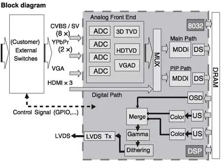

Особенностью рассматриваемого шасси является использование двух управляющих микроконтроллеров: однокристального ЖК ТВ контроллера типа MT8222 фирмы MediaTek и микроконтроллера дежурного режима (Standby) типа WT6703F фирмы Weltrend.
Микросхема MT8222 представляет собой однокристальную БИС, предназначенную для реализации ЖК ТВ с мультимедийными аудио- и видеовходами и выходным форматом вплоть до Full HD (1080p). Микросхема включает в себя трехмерный гребенчатый фильтр и мультистандартный ТВ видео- и аудиодекодер, совместимый со всеми стандартами видеокодирования NTSC/PAL/SECAM, звуковыми стандартами NICAM/A2/FM-stereo. В составе БИС имеются два независимых скалера (схемы масштабирования), позволяющих обрабатывать сигналы от двух независимых источников и применять для отображения ЖК панели любых форматов. Кроме того, в составе БИС имеется 2-канальный 8/10-битный LVDS-передатчик для сопряжения с ЖК панелями различного типа. Упрощенная блок-схема БИС MT8222 приведена на рис. 6.
Рис. 6. Упрощенная блок-схема БИС MT8222
Наличие в составе БИС двухмерного графического ядра позволяет получать качественное изображение движущихся объектов с высокой степенью детализации, а OSD-генератор позволяет реализовать управление ТВ пользователем. Подробное описание микросхемы не является целью статьи, тем более что для ремонта шасси этого и не потребуется.

Видеосигнал выбранного источника поступает на видеопроцес-сорный узел БИС для дальнейшей обработки. Звуковые сигналы поступают на мультиплексор MUX, а с его выхода выбранный сигнал также поступает на вход БИС и обрабатывается звуковым процессором в ее составе. С выхода БИС звуковой цифровой сигнал поступает усилитель наушников U6202 (MAX9728), а с его выходов - на цифровой усилитель звуковой частоты типа TPA3110D. С выхода усилителя сигнал подается на звуковые головки.
Принципиальные электрические схемы этих узлов приведены на рис. 7 и 8 (см. архив)
После обработки видеопроцес-сорным узлом MT8222 видеосигналы через LVDS-интерфейс подаются на дисплейный контроллер T-CON. Упрощенная архитектура контроллера T-CON приведена на рис. 9. Он включает в себя контроллер таймингов T-CON типа TL2428MC (см. архитектуру на рис. 10), ИМС сдвига уровней сигналов, ИМС DC/DC-конвертора и ИМС гамма-коррекции. ИМС T-CON преобразует сигналы интерфейса LVDS в mini-LVDS, а ИМС сдвига уровней преобразует логические сигналы ИМС T-CON в сигналы высокого уровня для ЖК панели. В составе ИМС гамма-коррекции типа MAX9668ETP (см.архитектуру на рис. 11) имеется 8 опорных источников для реализации гамма-коррекции и один источник для формирования напряжения питания V-COM. 9-канальный DC/DC-конвертор типа TPS65192RHDR (см. архитектуру на рис. 12) формирует питающие напряжения для TFT-транзисторов в составе ЖК панели.

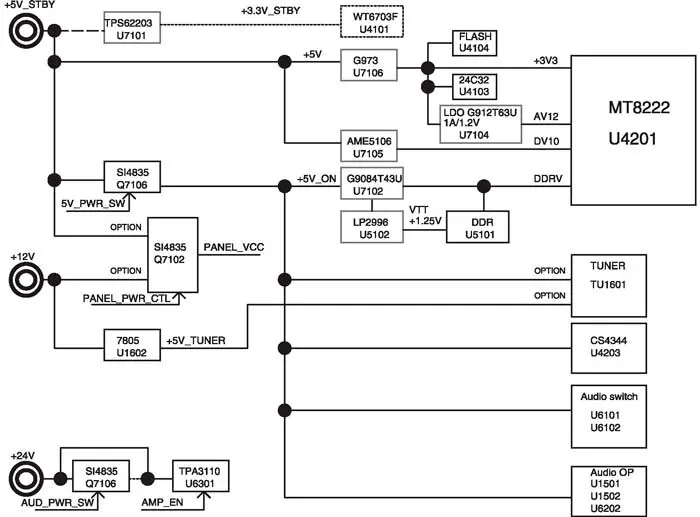

Как 32-, так и 42-дюймовая модели ТВ имеют встроенные блоки питания, в составе которых имеются инверторы (DC/AC-конверторы), от которых питаются электро-люминесцентные лампы подсветки (CCFL) ЖК панелей. Схемы этих блоков не приводятся, их схемотехника и ремонт будут рассматриваться в отдельной статье.
На рис. 13 приведена блок-схема цепей и элементов питания, размещенных на плате скалера. Основной блок питания формирует постоянные стабилизированные напряжения +24, +12 и +5 В (+5V_STBY). Цифровой УМЗЧ U6301 (TPA3110)питается напряжением +24 В. ЖК панель питается напряжением +12 В через ключ Q7102. Из этого же напряжения линейным стабилизатором типа 7805 (U61102) формируется напряжение +5 В, которым питается тюнер. С помощью импульсных понижающих DC/DC-конверторов U5102, U7101, U7102, U7105, U7106 и U7104 формируются, соответственно, напряжения VTT (1,25 В), DDRV (2,5 В), DV10 (1 В), +3V3 (3,3 В) и AV12 (1,2 В), необходимые для питания всех узлов платы SSB.
Блок-схема цепей и стабилизаторов, размещенных на плате SSB
Рис. 13. Блок-схема цепей и стабилизаторов, размещенных на плате SSB
