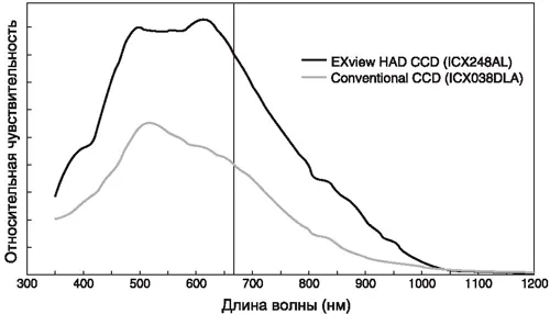

Спектральная характеристика ч/б матрицы EXview HAD CCD ICX248AL в сравнении с HAD-микросхемой ICX038AL
Рис. 8. Спектральная характеристика ч/б матрицы EXview HAD CCD ICX248AL в сравнении с HAD-микросхемой ICX038AL
Видеокамеры с ПЗС-сенсорами EXview HAD CCD могут работать при освещенностях порядка 0,015 лк (видеокамера CCTV VS31, см. ее внешний вид на рис. 7). Спектральная характеристика ч/б матрицы EXview HAD CCD ICX248AL в сравнении с HAD-микросхемой ICX038AL приведена на рис. 8. На рис. 9 показаны изображения, снятые видеокамерой VS31 при низких освещенностях в сравнении с образцовыми снимками. На рис. 10 показаны возможные области применения видеокамер с сенсорами EXview HAD CCD. Микросхемы ICX649BKA, ICX279AK можно использовать для модернизации видеокамер высокого класса "Sony CCD-TR3200E" и "Sony TRV-300E" (объектив х21, Ø=52 мм), Принципиальная электрическая схема платы ПЗС-сенсора этих видеокамер приведена на рис. 11.

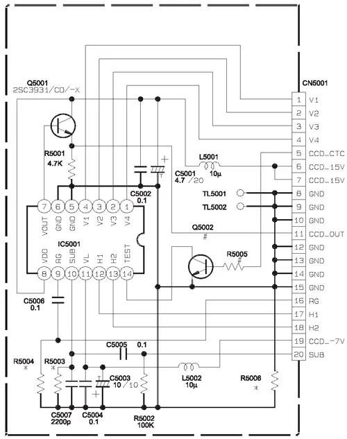

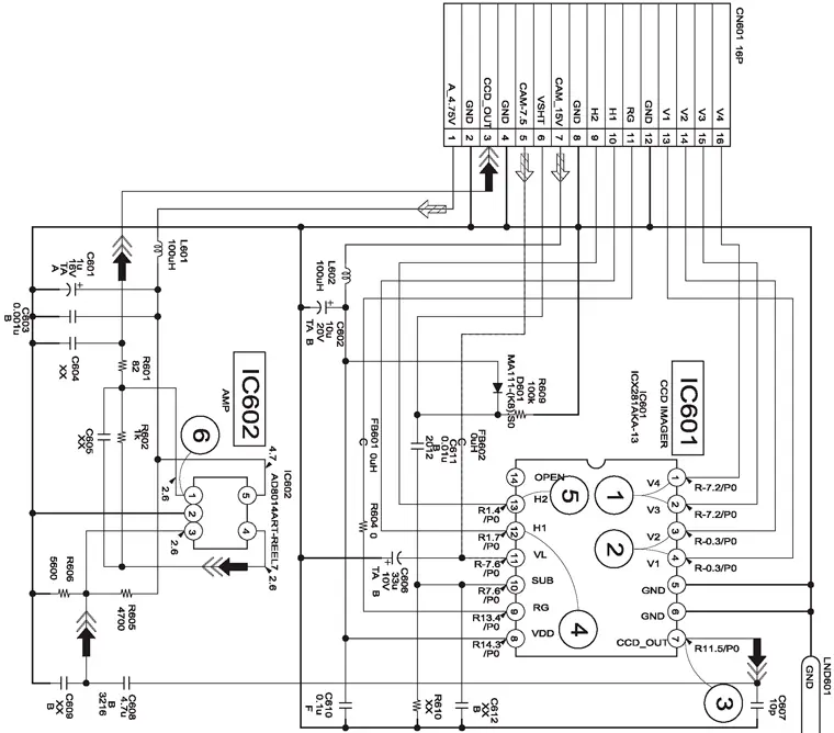

Принципиальная электрическая схема платы ПЗС-сенсора видеокамер
Рис. 11. Принципиальная электрическая схема платы ПЗС-сенсора видеокамер

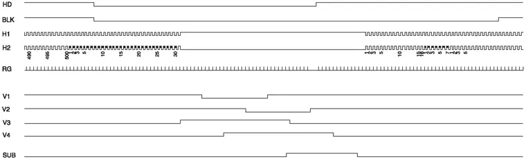

Границы затемнения
Рис. 13. Границы затемнения
Границы затемнения
Рис. 14. Границы затемнения

Временные диаграммы тактовых сигналов, подаваемых на входы ПЗС-сенсоров серии ICX643BKA в масштабе кадров, приведены на рис. 16, в масштабе строк - на рис. 17.
Рис. 16. Временные диаграммы тактовых сигналов, подаваемых на входы ПЗС-сенсоров серии ICX643BKA в масштабе кадров
Временные диаграммы тактовых сигналов, подаваемых на входы ПЗС-сенсоров серии ICX643BKA в масштабе строк
Рис. 17. Временные диаграммы тактовых сигналов, подаваемых на входы ПЗС-сенсоров серии ICX643BKA в масштабе строк
На диаграммах обозначены следующие сигналы:
  • Н1, Н2 - противофазные тактовые импульсы горизонтального переноса (Horizontal Transfer clock). Типовая длительность импульсов на интервалах изображения равна 46 нс, а для серии ICX649BKA - 28,5 нс. На рис.17 под диаграммой Н2 показаны номера ячеек в горизонтальной строке матрицы, для серии ICX649BKA число ячеек равно 752.
  • RG - сигналы сброса (Reset gate clock) - типовая длительность импульсов равна 14 нс, а для серии ICX649BKA - 13 нс.
  • V1-V4 - тактовые импульсы вертикального переноса (Vertical transfer clock), отличаются различным фазовым сдвигом, полярностью и длительностью, длительность импульсов находится в пределах 1829 периодов сигналов Н1, Н2.
  • SUB - тактовые импульсы смещения подложки (Substrate clock), типовая длительность импульсов при разряде ячеек ПЗС-сенсора равна 1,65-1,8 мкс. При увеличении длительности импульсов время экспозиции уменьшается (на этом принципе реализован электронный затвор видеокамер с МП).
  • CCD OUT - выходной аналоговый сигнал ПЗС-сенсора, не содержит импульсов синхронизации и гашения, на диаграмме отмечены номера четных и нечетных горизонтальных строк ПЗС сенсора, для серии ICX649BKA такое же число строк.
  • HD, VD, BLK, FLD - строчные и кадровые синхроимпульсы, импульсы гашения, импульсы переключения полей (меандр 25 Гц) показаны для справки.

Фрагмент принципиальной электрической схемы узла ПЗС сенсора камеры
Рис. 18. Фрагмент принципиальной электрической схемы узла ПЗС сенсора камеры
Принципиальная электрическая схема узла ПЗС сенсора видеокамер "Sony DCR-TRV230/235/325/330/430/530E"
Рис. 19. Принципиальная электрическая схема узла ПЗС сенсора видеокамер "Sony DCR-TRV230/235/325/330/430/530E"
В качестве примера рассмотрим функционально совместимые микросхемы ICX281 и MN39256. На рис. 19 приведена принципиальная электрическая схема узла ПЗС сенсора видеокамер "Sony DCR-TRV230/235/325/330/430/530E". На рис. 20 показаны временные диаграммы основных сигналов на выводах микросхемы ICX281AKA-13. На рис. 21 приведена схема узла ПЗС сенсора видеокамер "JVC GR-D23/33/53/73E" на микросхеме ICX281JKA-V. на рис. 22 - аналогичного узла видеокамер "Panasonic NV-GS6/17/18/35E" на микросхеме MN39265FD. Все микросхемы выполнены в корпусах DIP-14, назначение выводов в основном совпадает, но есть различия в аббревиатурах:
  • РТ - P-well for protection circuit (Panasonic) соответствует VL - Protective transistor bias - напряжение смещения защитного транзистора (-7/-7,5 В).
  • SBSW - GND - общий.
Вывод 14 - вход переключения режимов видео/фото - open (холостой ход)/0 (корпус). На рис. 21 показано, что управление обеспечивает ключ на транзисторе Q5002 2SC4081 (в моделях без фоторежима не устанавливается).
