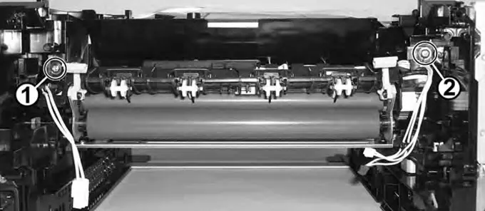

Демонтаж узла термозакрепления

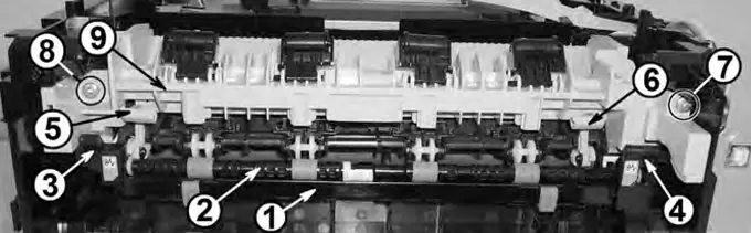

1.Располагают принтер задней стороной к себе. Удерживая держатель (1 на рис. 7) вала (2) транспорта бумаги за выступы (3 и 4), расположенные с правой и левой сторон, перемещают его к себе и отводят держатель в сборе с валом от прижимных роликов узла термозакрепления. Устанавливают держатель вала в крайнее нижнее положение, перемещают его к себе и снимают с принтера в сборе с валом транспорта и флажком датчика выхода бумаги.
Рис. 7. Демонтаж узла термозакрепления
2.Перемещают зеленые рычаги (5 и 6 на рис. 7) освобождения бумаги в узле термозакрепления к себе. Откручивают два самореза (7 и 8 на рис. 7) крепления держателя прижимных роликов выходного вала транспорта бумаги (9), перемещают его к себе и снимают в сборе с прижимными роликами с принтера.
Соединитель подачи питания на узел термозакрепления
Рис. 8. Соединитель подачи питания на узел термозакрепления
Разъемы датчиков узла термозакрепления
Рис. 9. Разъемы датчиков узла термозакрепления

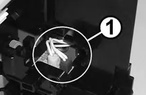

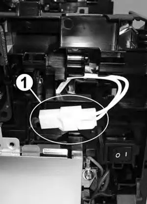

3.С левой стороны разъединяют соединитель (1 на рис. 8) подачи питания на узел термозакрепления. С правой стороны отключают разъемы (1 на рис. 9) датчиков узла термозакрепления. Откручивают два самореза (1 и 2 на рис. 10) крепления узла к левой и правой боковинам, перемещают узел термозакрепления к себе и снимают его с принтера.
Рис. 10. Демонтаж узла термозакрепления

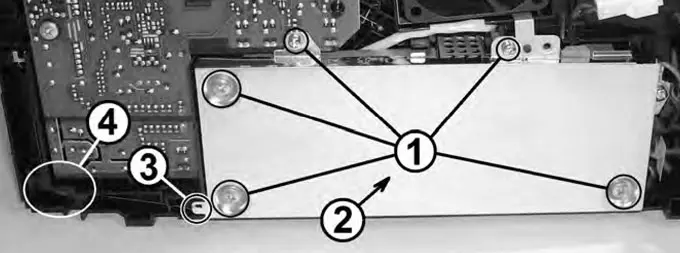

Демонтаж платы низковольтных источников питания

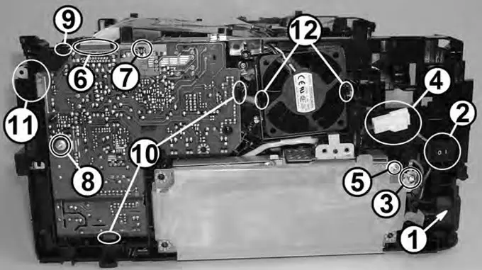

1.Располагают принтер правой стороной вверх, нижней к себе. Откручивают пять саморезов (1 на рис. 11) крепления защитного экрана (2) платы источников питания. С левой нижней стороны защитного экрана снимают две контактные пружины (3 на рис. 11). Перемещают защитный экран вверх и снимают его с принтера.
Рис. 11. Демонтаж платы низковольтных источников питания
2.Снимают с принтера пружину (4 на рис. 11), обеспечивающую электрический контакт между экраном блока питания и передней направляющей бумаги.
3.Откручивают саморез крепления разъема (1 на рис. 12) подачи питания на принтер и вынимают разъем из посадки в боковой стойке. Освобождают фиксаторы и снимают выключатель питания (2 на рис. 12). Откручивают саморез (3 на рис. 12) крепления клеммы защитного заземления и вынимают провода из пазов прокладки. Разъединяют соединитель (4 на рис. 12) подачи питания на узел термозакрепления.
Рис. 12. Демонтаж платы низковольтных источников питания
4.Откручивают саморез (5 на рис. 12) крепления платы источников питания, перемещают ближнюю сторону платы вверх и отсоединяют от нее разъемы жгутов CN101-CN103, соединяющих плату с датчиками бумаги, и главной платой принтера.
5.Снимают с принтера плату низковольтных источников питания в сборе с соединителем подачи напряжения на узел термозакрепления, сетевым выключателем и разъемом подачи питания на принтер.
Снятие платы источников высоких напряжений
1.Располагают принтер правой стороной вверх. Откручивают саморезы и снимают защитный экран платы источников питания(см. выше "Демонтажплаты низковольтных источников питания").
2.Отключают шлейф (6 на рис. 12) связи с главной платой и разъем (7) подключения вентилятора от платы источников высоких напряжений.
3.Откручивают саморез (8 на рис.12) крепления платы, освобождают три фиксатора (9 и 10), перемещают плату вверх и снимают ее с принтера.
4.Поворачивают по часовой стрелке рычаг (11 на рис. 12) привода датчика крышки доступа к узлу фотобарабана, выводят его из паза в боковине, перемещают вверх и снимают рычаг с оси, расположенной на боковине.

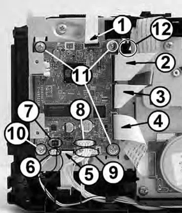

Снятие главной платы
Соединители главной платы
Рис. 13. Соединители главной платы
Располагают принтер левой стороной к себе. Последовательно отключают от соединителей (рис. 13) главной платы следующие разъемы шлейфов:
-CN13 PANEL (1) панели управления;
-CN1 HVPS (2) платы источников высоких напряжений;
-CN2 SCAN (3) блока лазера;
-CN3 MAIN MTR (4) двигателя привода редуктора;
-CN6 (5) платы датчика бумаги.
Отключают от главной платы разъемы подключения жгутов:
-CN7 THM/EJ (6) электромагнитной муфты транспорта бумаги/ подачи одиночных листов;
-CN8 T1_CL (7) электромагнитной муфты подачи бумаги с лотка;
-CN4 LVPS1 (8) низковольтных источников питания 1;
-CN5 LVPS2 (9) низковольтных источников питания 2.
Откручивают четыре винта (10 и 11 на рис. 13), освобождают фиксатор (12), перемещают главную плату к себе и снимают ее с принтера.

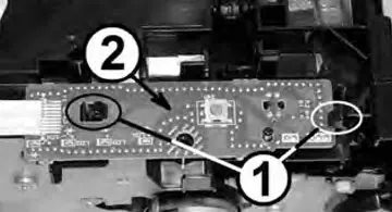

Снятие платы панели управления
Отключают шлейф панели управления от главной платы (см. выше "Снятие главной платы") и освобождают его из пазов прокладки.
Освобождают два фиксатора (1 на рис. 14), перемещают плату (2) панели управления вверх и снимают ее с принтера.
Рис. 14. Снятие платы панели управления

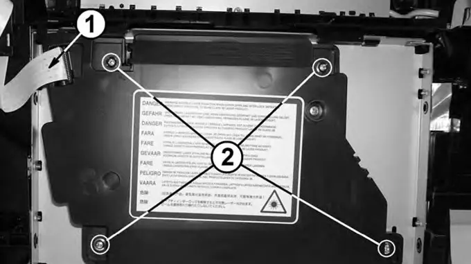

Демонтаж блока лазера
Располагают принтер передней стороной к себе. Отключают шлейф от платы источников высоких напряжений (см. выше "Снятие платы источников высоких напряжений"), освобождают его из паза прокладки, расположенного с правой стороны принтера, и отводят в сторону. Отключают шлейф (1 на рис. 15) от соединителя, расположенного на блоке лазера. Откручивают четыре винта (2 на рис. 15) крепления блока к пластине, перемещают блок лазера вверх и снимают его с принтера.
Рис. 15. Демонтаж блока лазера

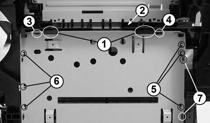

1.Располагают принтер передней стороной к себе. Освобождают два фиксатора (1 на рис. 16) воздуховода (2) вентилятора охлаждения узла термозакрепления принтера. Перемещают воздуховод от себя до выхода расположенных на нем ограничителей из прямоугольных отверстий (3 и 4 на рис. 16), расположенных на пластине, перемещают воздуховод вверх и снимают его с устройства.
Снятие пластины крепления блока лазера
Рис. 16. Снятие пластины крепления блока лазера
2.Откручивают шесть винтов крепления пластины к боковинам с правой (5 на рис. 16) и левой (6) сторон принтера.
3.Отводят правую боковину вправо на величину, необходимую для выхода фиксирующих выступов, расположенных на боковине из отверстий (7 на рис. 16) пластины крепления блока лазера. Пере-мещают правую сторону пластины вверх до выхода ее за пределы боковины, затем перемещают ее вправо и снимают с принтера.

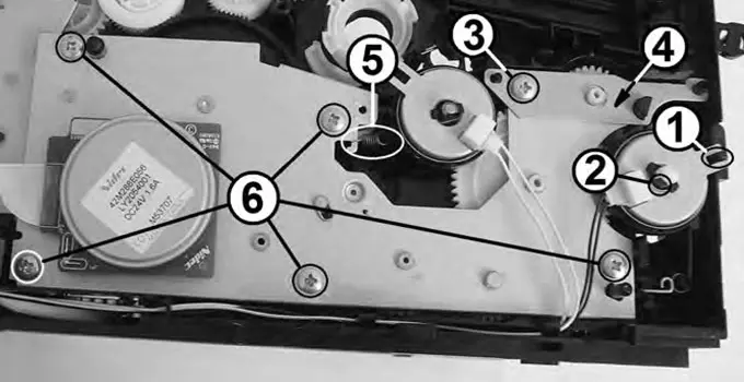

Снятие правой верхней крышки редуктора
1.Располагают принтер нижней стороной к себе, левой вверх. Откручивают три самореза (1 на рис.17) и винт(2) крепления крышки редуктора.
2.Откручивают винты (3 и 4 на рис. 17) крепления пластины (5), электрически соединяющей крышку редуктора и пластину крепления блока лазера. Аккуратно перемещают пластину вверх и снимают ее с принтера.
3.Запоминают взаимное расположение вилки корпуса электромагнитной муфты (6 на рис. 17) вала транспорта бумаги и фиксатора, расположенного на правой верхней крышке редуктора. Отключают разъем управления муфтой от главной платы и вынимают провода из пазов прокладки. Освобождают фиксатор (7 на рис. 17), перемещают муфту вверх и снимают ее с вала транспорта бумаги.
Рис. 17. Снятие правой верхней крышки редуктора
Примечание.Демонтаж, электромагнитной муфты с вала транспорта для снятия правой верхней крышки редуктора необязателен.
4.Аккуратно перемещают крышку вверх и снимают ее в сборе с узлом привода вала проявки (шестерня и половина муфты передачи вращения на вал) и двумя пружинами, закрепленными на ней.

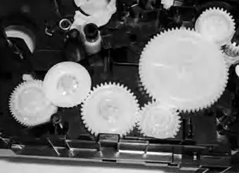

5.Запоминают расположение шестерен и деталей механизма привода муфты вала проявки (рис. 18) и снимают их с принтера.
Шестерни и детали механизма привода муфты вала проявки
Рис. 18. Шестерни и детали механизма привода муфты вала проявки

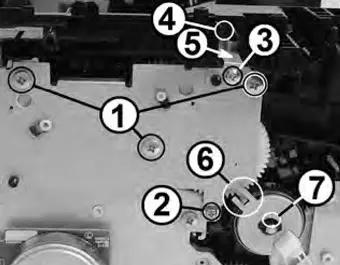

Снятие правой нижней крышки редуктора
1.Отключают разъем управления электромагнитной муфтой вала роликов подачи бумаги от главной платы и вынимают провода из пазов прокладки. Запоминают взаимное расположение вилки корпуса электромагнитной муфты (1 на рис. 19) и вала роликов подачи бумаги и фиксатора, расположенного на боковине. Освобождают фиксатор (2 на рис. 19), перемещают муфту вверх и снимают ее с вала привода роликов подачи. Также снимают муфту с вала транспорта бумаги (см. "Снятие правой верхней крышки редуктора" п. 3).
2.Откручивают саморез (3 на рис. 19) крепления пластины (4), фиксирующей оси шестерен передачи вращения на вал транспорта бумаги с лотка и снимают пластину с редуктора.
3.Запоминают расположение и снимают пружину (5 на рис. 19).
Рис. 19. Снятие правой нижней крышки редуктора
4.Откручивают пять саморезов (6 на рис. 19) крепления нижней правой крышки редуктора. Перемещают крышку вверх и снимают ее с редуктора в сборе с двигателем привода, двумя шестернями и пружиной.
5.Запоминают расположение шестерен, рычагов и пружин, расположенных под крышкой (рис. 20), и снимают их с принтера.
