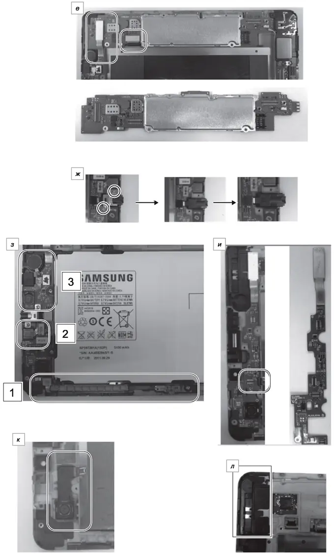

Разборку планшета выполняют в следующем порядке:
1. Используя приспособление SS-93, высвобождают защелки, удерживающие заднюю крышку планшета (начиная с верхнего торца устройства рис. 1а), и снимают ее.
2. Откручивают винты, удерживающие платы устройства (рис. 1б). При выполнении этой и следующих операций следует проявлять осторожность, чтобы не повредить соединяющие их шлейфы.
3. Снимают межплатный шлейф (рис. 1в).
4. Отключают от основной платы планшета аккумулятор и снимают его (рис. 1г).
5. Снимают модули динамиков (рис. 1д).
6. Отключают от основной платы планшета разъемы дисплея, камеры, антенны Wi-Fi (рис. 1е) и снимают основную плату.
7. Откручивают винты, удерживающие разъем гарнитуры, отключают соответствующий разъем и снимают его (рис. 1ж).
8. Отсоединив соответствующие разъемы, снимают плату клавиатуры и модуль камеры (рис. 1з). Отключают разъем сенсорной панели.
9. Снимают интерфейсную плату (рис. 1и).
10. Снимают тыловую камеру (рис. 1к).
11. Снимают антенну Wi-Fi (рис. 1л).
Рис. 1. Разборка планшета Samsung GT-P6800 Galaxy Tab 7.7
Дальнейшая разборка устройства не предполагается - при выходе из строя сенсорной панели или дисплея необходима замена этих компонентов в сборе. Однако даже у китайских поставщиков на Aliexpress и Ebay стоимость этого модуля превышает $200, что делает ремонт GT-P6800 нецелесообразным.
Сборку выполняют в обратном порядке. При этом клеевую основу, фиксирующую ряд компо нентов, следует заменить на новую.
