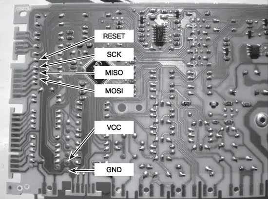

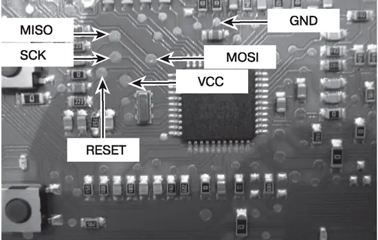

Примеры подключения совместимых модулей стиральных машин для перепрограммирования
При работе со стиральными машинами необходимо всегда считать штатно подключенный электронный модуль (ЭМ) гальванически связанным с питающей сетью.
И хотя USB-программатор, подключенный к автономно работающему ноутбуку, имеет естественную гальваническую развязку, программирование рассматривается на примере ЭМ, снятых со стиральных машин ЭМ. В этом случае они питаются от программатора.
Довольно много ЭМ построено на МК ATmega32, например, стиральные машины "Beko WM 5XXX" (ЭМ производится компанией Invensys), "Whirlpool AWG 2XX", Candy и много других моделей. Также в ЭМ применяется МК ATmega644, полностью совместимый по выводам с ATmega32. Необязательно знать точный тип МК Atmel (маркировка типа может быть затерта или заклеена), главное - определить, к каким выводам подключать программатор, и точный тип будет определен автоматически.
Если есть сомнения в типе МК, то нужно сверить номера выводов питания и кварцевого резонатора на плате с документацией на предполагаемую микросхему и если они совпадают, то известны и точки подключения программатора - MOSI, MISO, SCK, RESET - см. таблицу 2.

Обычно потребление платы ЭМ не превышает 200 мА, поэтому возможно его программирование с питанием от USB-интерфейса. Однако, если речь идет о неисправном модуле, то на нем может быть замыкание по питанию либо чрезмерное потребление тока. Поэтому подключать питание лучше безопасным способом: сначала переключают USB-программатор на питание 3,3 В (джампер переключения напряжения питания на программаторе [1] снят), после этого подключают USB-программатор к ПК.
Программируемый ЭМ подключают к программатору заранее. Стабилизатор 3,3 В в этом случае выполняет роль ограничителя тока, а индикаторный диод программатора покажет, что питание присутствует. Если питание 3,3 В после этого присутствует (светодиод на программаторе мигает), на место установки джампера для включения напряжения 5 В вначале подключают мультиметр в режиме измерения тока. Если ток не вызывает опасений (менее 200 мА), то заменяют мультиметр замыкающим джампером, питание возрастает до требуемых 5 В - МК можно программировать. Если потребляемый ЭМ ток слишком большой - можно попробовать подключить внешний источник 5 В. Если предполагается чтение и установлен резистор SCK-GND, то дополнительно нужно проверить напряжение на линии SCK - там должен быть низкий уровень.
Подключение к ЭМ стиральной машины BEKO WM 5458 Т
Рис. 1. Подключение к ЭМ стиральной машины BEKO WM 5458 Т
Подключение к ЭМ стиральной машины Whirlpool AWG 247
Рис. 2. Подключение к ЭМ стиральной машины Whirlpool AWG 247
Чаще всего для подключения программатора к ЭМ стиральной машины к плате модуля (к контрольным точкам либо непосредственно к выводам МК) припаивают провода. Подключаться удобней не к выводам МК, а к специальным контактным площадкам на плате, с которыми эти выводы соединены. На рис. 1 показаны точки подключения программатора к разъему реальной платы ЭМ стиральной машины "BEKO WM 5458 T", контакты разъема даже имеют обозначения (на обратной стороне платы), но будьте внимательны! В нашем случае линия +5V программатора подключается к линии 0V на плате ЭМ, а линия GND - к линии -5V. На рис. 2 показаны точки подключения программатора к ЭМ стиральной машины "Whirlpool AWG 247". Здесь, как и в первом случае, наибольшая проводящая площадь на плате ЭМ соответствует линии программатора VCC (+5V). Такое обозначение связано с применением в силовой части ЭМ симисторов, которые управляются отрицательным напряжением.
