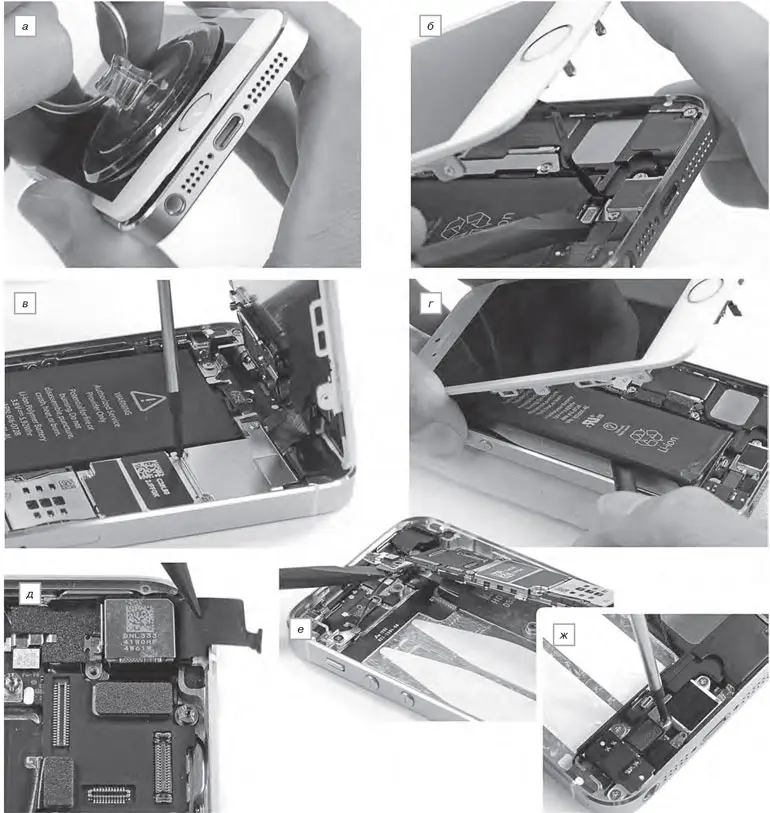

iPhone 5S
Увидевший свет в 2013 году iPhone 5S внешне был идентичен iPhone 5. Ключевыми отличиями iPhone 5S от смартфонов Apple предыдущих поколений стало появление поддержки российских LTE-сетей,сканера отпечатка пальца TouchlD, встроенного в кнопку "Home", и улучшенной камеры. Естественно была обновлена и аппаратная платформа (чипсет Apple A7 с двумя 64-битными процессорными ядрами, максимальная рабочая частота 1,3 ГГц). Еще одним отличием "iPhone 5S" стало появление аппарата с золотистой расцветкой корпуса.
Разборка устройства
В силу похожей конструкции разборка iPhone 5S во многом аналогичная разборке iPhone 5. Однако есть несколько нюансов, связанных с появлением в этом смартфоне нового функционала.
1.Снимают лоток для SIM-карты.
2.Открутив два винта на нижнем торце устройства, с помощью присоски, закрепленной к передней панели устройства над кнопкой "Home", немного приподнимают переднюю панель устройства (рис. 2а).
3.Отсоединяют шлейф встроенного в кнопку включения сканера отпечатка пальца. Если в iPhone 5 переднюю панель можно сразу поднять на 90 градусов относительно шасси устройства, то в iPhone 5S следует не забыть отсоединить шлейф сканера отпечатка пальцев (рис. 2б).
4.Подняв переднюю панель на 90 градусов, откручивают три винта, удерживающих металлический экран (рис. 2в) интерфейсных шлейфов передней панели.
5.Отключают интерфейсные шлейфы передней панели и снимают ее. При необходимости замены кнопки "Home" со сканером отпечатка пальца откручивают фиксирующую его металлическую пластину и снимают кнопку. Однако следует учитывать, что политика компании Apple не подразумевает замену сканера отпечатка пальцев вне условий авторизованного сервиса центра - последнее обновление программного обеспечения принесло на устройства с замененными сканерами отпечатка пальца "Ошибку 53", в ряде случаев полностью блокирующую работу устройства. При необходимости замены разговорного динамика или фронтальной камеры откручивают соответствующие защитные экраны и снимают их с передней панели.
6.Поддевают аккумулятор пластиковой лопаткой и снимают его, отсоединив от системной платы интерфейсный разъем (рис. 2г).
7.Откручивают винт, фиксирующий защитный экран модуля камеры, и, отсоединив соответствующий интерфейсный разъем, снимают модуль камеры (рис. 2д).
8.Отсоединяют от основной платы устройства шлейфы, связывающие ее с шасси устройства.
9.Откручивают винты, удерживающие основную плату устройства.
10.Приподнимают основную плату (с нижней стороны) и снимают ее с шасси.
11.Для замены компонентов, установленных на шасси устройства:
-откручивают винты, удерживающие шлейф интерфейсного разъема (рис. 2е);
-откручивают винты, удерживающие модуль полифонического динамика (рис. 2ж), и снимают его;
-снимают шлейф интерфейсного разъема;
-при необходимости замены снимают гибкую печатную плату с клавишей включения и регулировки громкости.
Разборка iPhone 5S
Рис. 2. Разборка iPhone 5S, где: а - снятие передней панели; б - отключение шлейфа сканера отпечатка пальца; в - снятие защитного экрана шлейфов; г - снятие аккумулятора; д - Снятие модуля камеры; е - снятие основной платы устройства; ж - винты крепления интерфейсного шлейфа

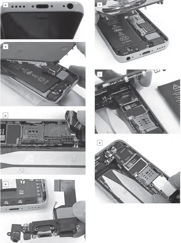

iPhone 5C
Анонс смартфона iPhone 5C состоялся одновременно с 5S, а в модельном ряду Apple этот аппарат на правах более бюджетного решения был призван заменить устаревшие модели. В отличие от iPhone 5/5S, эта модель получила более простой пластиковый корпус, причем в пяти разных цветах. По основным характеристикам iPhone 5C близок к iPhone 5.
Разборка устройства
2.Откручивают два винта на нижнем торце устройство (рис. 3а).
3.С помощью присоски, закрепленной в нижней части передней панели над кнопкой "Home", приподнимают переднюю панель (рис. 3б).
4.Придерживая переднюю панель, откручивают два винта, удерживающих защитный экран разъемов аккумулятора и модуля интерфейсного разъема, после чего с помощью пластиковой лопатки приподнимают аккумулятор и снимают его (рис. 3в).
5.Подняв переднюю панель на 90 градусов, откручивают три винта, удерживающих металлический экран (рис. 3г) интерфейсных шлейфов передней панели, и снимают его.
6.Снимают переднюю панель устройства, предварительно отключив интерфейсные шлейфы.
7.Отключают от основной платы устройства шлейф модуля интерфейсного разъема (рис. 3д).
8.Откручивают винты, удерживающие основную плату устройства, и отсоединяют шлейфы, связывающие ее с шасси устройства.
9.Приподнимают основную плату (с нижней стороны), снимают ее с шасси устройства (рис. 3е).
10.При необходимости замены компонентов, установленных на шасси устройства, снимают их в следующей последовательности:
-откручивают винты, удерживающие соответствующий защитный экран, снимают его и вынимают модуль камеры;
-откручивают винты крепления модуля интерфейсного разъема и снимают его в сборе с полифоническим динамиком (рис. 3ж);
- откручивают винты, фиксирующие компоненты шлейфа включения устройства, и снимают его.
Разборка iPhone 5с
Рис. 3. Разборка iPhone 5с, где: а - винты фиксации передней панели; б - снятие передней панели; в - снятие аккумулятора; г - снятие металлического экрана; д - отключение шлейфа модуля интерфейсного разъема; е - снятие основной платы; ж - снятие модуля интерфейсного разъема

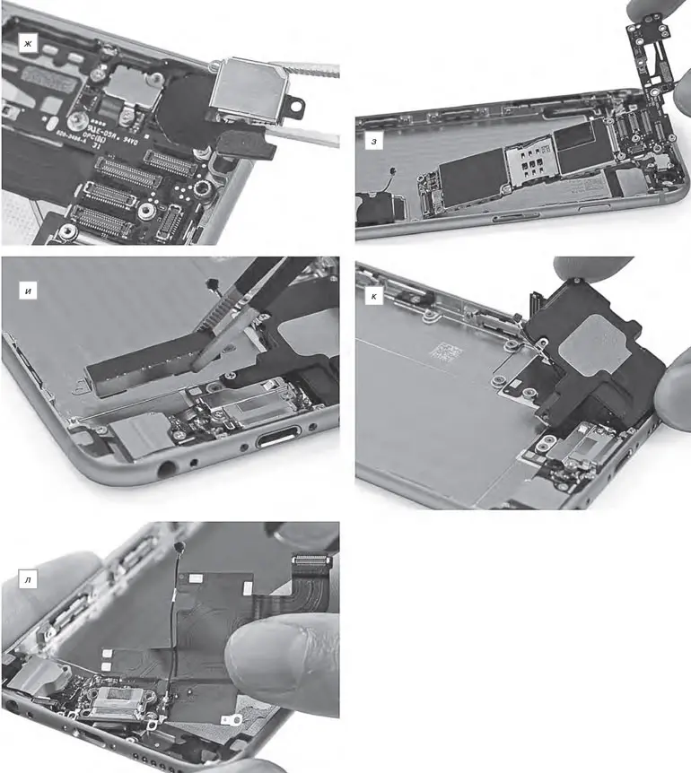

iPhone 6/6S
iPhone 6 стал следующим крупным обновлением линейки смартфонов от Apple. Помимо улучшения аппаратной части, выросшей диагонали дисплея и ряда других новшеств в своё время новинка получила другой дизайн и, соответственно, конструкцию корпуса. Более того, в соответствии с трендом рынка, Apple расширила свой модельный ряд до двух устройств, отличающихся диагональю дисплея и габаритами. Более крупная версия получила обозначение "Plus" к названию модели.
Дизайн и конструкция вышедшего в 2015 году iPhone 6S аналогичны iPhone 6. Список основных улучшений iPhone 6S включает в себя появление поддержки технологии распознавания силы нажатия на экран (3D Touch), улучшенные камеры, сканер отпечатка пальца и более производительную аппаратную платформу. Кроме того, за счет появления цвета "розовое золото" расширилась цветовая гамма, а для корпуса устройства использован новый сплав, что призвано уменьшить количество царапин и потертостей, возникающих при повседневной эксплуатации устройства.
Разборка устройства
1.Откручивают два винта на нижнем торце устройства. Аналогично iPhone 5 в iPhone 6/6S используется фирменный шлиц Pentalobe security screw (пятиконечная звездочка, рис. 4а).
2.С помощью присоски, закрепленной к передней панели устройства над кнопкой "Home", приподнимают переднюю панель устройства (рис. 4б). В отличие от iPhone 5S интерфейсный шлейф сканера отпечатка пальцев в iPhone 6/6S подключен там же, где и остальные шлейфы передней панели, поэтому при разборке устройства переднюю панель можно поднять на угол 90 градусов.
3.Откручивают винты крепления металлического экрана, закрывающего интерфейсные разъемы подключения элементов передней панели (дисплей, сенсорная панель, кнопка "Home", сканер отпечатка пальца) к основной плате смартфона.
4.Отсоединяют интерфейсные разъемы и снимают переднюю панель (рис. 4в).
5.При необходимости откручивают винты крепления защитного экрана и снимают с передней панели сканер отпечатка пальца (рис. 4г).
6.При необходимости откручивают винты крепления защитного экрана и снимают с передней панели разговорный динамик и гибкую печатную плату, содержащую фронтальную камеру и ряд других элементов (рис. 4д). Разговорный динамик подключается к основной плате через гибкую печатную плату с фронтальной камерой.  При этом разговорный динамик подключается к этой печатной плате за счет подпружиненных контактов. Таким образом, его можно заменить отдельно, а не в сборе с соответствующей печатной платой.
7.Снимают металлический экран разъема аккумулятора, отключают аккумулятор от основной платы устройства и снимают его (рис. 4е).
8.Снимают модуль камеры, открутив удерживающие его винты и отсоединив интерфейсный разъем от основной платы устройства (рис. 4ж).
9.Открутив винты и отсоединив интерфейсные разъемы, снимают основную плату устройства (рис. 4з).
10.Открутив соответствующие винты, снимают модуль вибровызова. В "iPhone 6/6S" для реализации вибровызова используется модуль, реализующий линейно-осциллирующий принцип действия (рис. 4и).
11.Открутив соответствующие винты, снимают модуль полифонического динамика (рис. 4к). Аналогично предыдущим моделям iPhone модуль разговорного динамика iPhone 6/6S совмещен с антенной.
12.Открутив соответствующие винты, снимают гибкую печатную плату с разъемом наушников и интерфейсным разъемом.
13.Снимают шлейф кнопок включения и регулировки громкости.
Конструкция iPhone 6 Plus/6S Plus практически не отличается от iPhone 6/6S, разборка этих аппаратов выполняется аналогично.
Разборка iPhone 6/6SРазборка iPhone 6/6S
Рис. 4. Разборка iPhone 6/6S, где: а - винты крепления передней панели; б, в - снятие передней панели; г - снятие кнопки "Home" в сборе с дактилоскопическим сенсором; д - снятие разговорного динамика и гибкой печатной платы с фронтальной камерой и рядом других компонентов; е - снятие аккумулятора; ж - снятие модуля камеры; з - снятие модуля камеры; и - снятие модуля вибровызова;  к - снятие полифонического динамика; л - снятие гибкой печатной платы интерфейсного разъема
