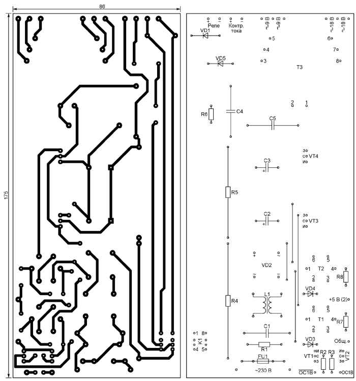

Односторонняя печатная плата высоковольтного модуля изображена на рис. 2. Она рассчитана на установку дросселя L1 TLF-I03B, конденсаторов C1, C4 и C5 К73-17с, импортных оксидных конденсаторов C2 и C3. Резистор R4 - SQP-10, возможно уменьшение его мощности до 2...3 Вт, применён резистор, имеющийся в наличии. Резистор R5 - С5-37 мощностью 8 Вт.
Печатная плата высоковольтного модуля
Рис. 2. Печатная плата высоковольтного модуля
Транзисторы VT3 и VT4 оснащены теплоотводами размерами 40x20 мм, вырезанными из теплоотвода компьютерного блока питания. Для установки на плату транзисторов VT1 и VT2 (IRLL2705 в корпусах SOT-223) изготовлены небольшие переходные платы.

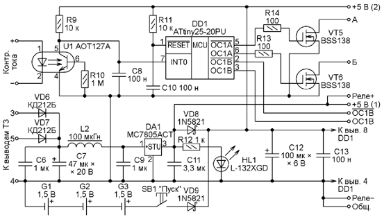

Низковольтный модуль, схема которого изображена на рис. 3, содержит микроконтроллер DD1, запрограммированный так, что выполняет функцию задающего генератора. Сигналы этого генератора с выходов OC1B и OC1B микроконтроллера поступают на затворы транзисторов VT1 и VT2. Другая пара его выходов (ОС1А и ОС1А) управляет транзисторами VT5 и VT6. Подключив к стокам этих транзисторов ещё один импульсный трансформатор с выпрямителем, можно получить дополнительный источник постоянного напряжения, подобный описанному в [2].
Схема низковольтного модуля
Рис. 3. Схема низковольтного модуля
При нажатии на кнопку SB1 микроконтроллер получает питание через диод VD9 от гальванических элементов G1-G3 типоразмера AA и начинает работать. После выхода инвертора на рабочий режим в цепь питания микроконтроллера и других низковольтных узлов начинает через диод VD8 поступать напряжение вторичной обмотки 3-4-5 трансформатора T3, выпрямленное двухполупериодным выпрямителем на диодах VD6, VD7 и стабилизированное интегральным стабилизатором DA1. Как только это напряжение становится больше напряжения батареи G1-G3, диод VD9 закрывается и отключает батарею. Теперь кнопку SB1 можно отпустить.
Низковольтные узлы генератора потребляют немного, поэтому от стабилизатора DD1 по цепи +5 В (1) можно питать внешние устройства, потребляющие не более 1 А. Это же напряжение подано на обмотку реле K1. Оно переключает устройство из режима зарядки конденсаторов C2 и C3 в рабочий режим и одновременно включает узел контроля потребляемого от сети тока.
В случае превышения порога, заданного стабилитроном VD5, контрольное напряжение поступает на излучающий диод оптрона U1, что открывает фототранзистор оптрона и приводит к установке низкого логического уровня на входе INT0 микроконтроллера. Оптрон обеспечивает гальваническую развязку цепи контроля тока от низковольтных узлов генератора.
При перегрузке генерация импульсов на выходах микроконтроллера прекращается, поэтому напряжение на вторичных обмотках трансформатора T3 отсутствует, и напряжение питания с выхода стабилизатора DA1 на микроконтроллер больше не поступает.
Светодиод HL1 перестаёт светиться, сигнализируя этим о сбое в работе генератора.

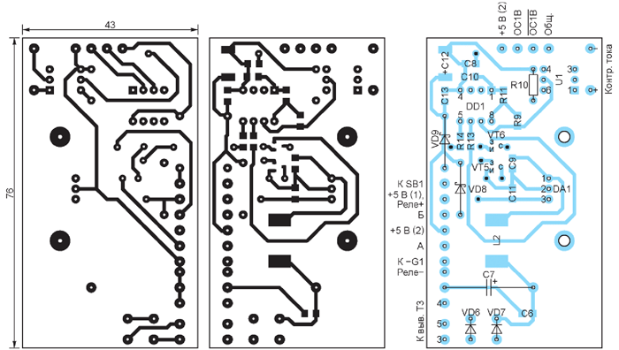

Чертёж платы низковольтного модуля и размещение деталей на ней показаны на рис. 4. Для микроконтроллера на этой плате установлена восьмивыводная цанговая панель, стабилизатор напряжения DA1 оснащён теплоотводом SK104-25STS. Дроссель L2 - B82464G4104M, который можно заменить другим, имеющим индуктивность 100 мкГн и допустимый ток не менее 1 А. Светодиод HL1 и резистор R12 устанавливают на передней панели корпуса генератора. Он должен быть обязательно сделан из листовой стали.

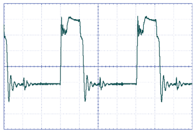

Включив генератор, наблюдайте осциллограмму напряжения на первичной обмотке трансформатора T3. Для этого общий вывод щупа осциллографа нужно подключить к выводу 2 трансформатора T3, а сигнальный - к выводу 1. Имейте в виду, что корпус осциллографа не должен быть заземлён, а прикасаться к нему опасно, пока осциллограф подключён описанным образом к генератору.
Осциллограмма должна соответствовать изображённой на рис. 6 (где чувствительность канала вертикального отклонения 50 В/дел) с уменьшенной пропорционально поданному на сетевой вход напряжению амплитудой импульсов. Затухающие колебания, возникающие при закрывании транзисторов, не опасны, если спадают до нуля до открывания другого транзистора. Эти колебания можно подавить, подключив параллельно первичной обмотке демпфирующую RC-цепь из резистора сопротивлением около 1 кОм и мощностью 2 Вт и конденсатора ёмкостью 510 пФ с номинальным напряжением не менее 400 В.
