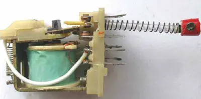

Необходимая доработка хорошо понятна, думается, уже по фотографиям общего вида, представленным на рис. 1 и рис. 2. Поэтому здесь достаточно изложить лишь основные операции по изготовлению расцепителя и отметить некоторые его особенности.

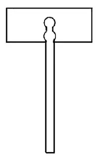

Необходимо сделать следующее. Изготовить основной элемент расцепителя - шторку фиксации расцепления контактов с толкателем необходимой длины (с запасом, по предполагаемому расположению реле в корпусе защитного устройства). Для этого необходимо вырезать саму шторку по размерам контактов и расстоянию до её упора, заготовку которого из какого-либо пластика необходимо заранее подготовить, а в качестве толкателя использовать пластмассовый стержень диаметром 3 мм от шариковой авторучки. Эскиз шторки показан на рис. 3. Конкретные размеры подбирают по месту.
Шторку рекомендуется изготовить из стеклотекстолита толщиной 0,3...0,5 мм. Сначала надо высверлить два отверстия диаметром 3,2...3,5 мм, затем сделать прорезь шириной около 2,5 мм (можно обойтись и одним верхним отверстием). Толкатель необходимо вставить в прорезь (предварительно обжав плоскогубцами) так, чтобы шторка располагалась по оси, затем аккуратно расплавить материал трубки слабо разогретым паяльником и обжать, обеспечив плотное и надёжное скрепление со шторкой.
Эскиз шторки
Рис. 3. Эскиз шторки
Далее надо доработать реле следующим образом. Предельно ослабить винты крепления якоря с подвижными контактами и выдвинуть контакты из зацепления. Зачистить кромки контактов со стороны шторки для напайки "ступеньки" - упора шторки и напаять её оловом. Затем аккуратно выровнять контакт по размерам исходного так, чтобы ступенька была не менее толщины шторки.
Далее следует выпилить паз в основании реле между контактами для перемещения шторки вплотную к неподвижным контактам, чтобы шторка полностью перекрывала контакты, и затем высверлить отверстие диаметром 3,2 мм для толкателя. После этого надо выровнять, по необходимости, пластины подвижных контактов реле, чтобы они отклонялись от плоскости якоря примерно под одним углом, но не более 10 град. Затем следует вырезать узкие полоски текстолита, по ширине пластин, чтобы они входили в щель под пластиной до упора, оставляя свободным участок у контакта около 4 мм (как это видно на фото), и склеить их с пластинами и якорем для обеспечения наибольшей жёсткости пластин.
После полного высыхания клея надо собрать реле и подогнуть (подпилить) подвижные контакты для полного и одновременного их смыкания, затем усилить натяжение пружины якоря, отогнув немного нижний крючок, для более сильного прижатия контактов. Далее вставить толкатель со шторкой и проверить её перемещение в пазу у контактов. Оно должно быть свободным в пределах всей рабочей зоны. Для ограничения выхода её после смыкания контактов необходимо изготовить и приклеить к якорю упор, обеспечивающий в то же время выемку и вставку шторки. После тщательной подгонки и проверки работы шторки ручной имитацией срабатывания реле можно перейти к завершающей операции.
Установка пружины толкателя. Пружина была взята от старой многостержневой шариковой ручки (пружина от обычной слишком упруга, и её необходимо истончить каким-либо способом). Фиксацию в напряжённом состоянии легко обеспечить согнутым отрезком мягкой стальной проволоки диаметром 1 мм и её обжимом на стержне (до незначительного его сжатия) в состоянии полного выдвижения толкателя. На конце толкателя необходимо винтом-саморезом диаметром 1...2 мм закрепить колпачок, как это видно на рис. 1.

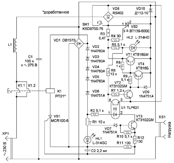

Использование предложенного устройства отсечки упрощает схему его включения в цепь контроля напряжения и исключает его преждевременное срабатывание. Для обеспечения указанного выше тока нагрузки ограничителя без принудительного охлаждения в устройстве необходимо использовать соответствующий силовой транзистор Дарлингтона [3] или пару отечественных транзисторов. Изучение справочных данных [4] показало, что лучшим вариантом является пара транзисторов КТ818БМ и КТ816Б с теплоотводом наибольшего возможного размера. Надо заметить, что тепловыделение зависит не только от мощности нагрузки, но и от длительности и частоты возникновения допустимых перенапряжений. В качестве компромисса относительно тепловыделения из-за отказа от принудитель ной вентиляции принято решение (как и в прежнем варианте [1]) шунтировать силовой транзистор контактом термостата при достижении нагрева 75 оС. При этом ограничитель переходит в режим автоматического ограничителя по максимуму с сохранением настройки на время естественного охлаждения теплотвода примерно до 60 оС.
Схема ограничителя
Рис. 5. Схема ограничителя
Схема ограничителя показана на рис. 5. Дроссель L1 служит для уменьшения коротких импульсов перенапряжения, которые могут привести к дополнительному нагреву транзистора VT1. Дроссель намотан в один слой проводом ПЭЛ диаметром 0,6 мм на ферритовом магнитопроводе (2000НН) размерами 16x10x6 мм. Диод VD10 служит для лучшего насыщения составного транзистора VT1VT4. Назначение остальн ых элементов пояснялось в предыдущем описании ограничителя [1] и, думается, хорошо понятно.
Оптимизирована также цепь контроля выходного напряжения. Суммарное напряжение стабилитронов VD2-VD6 составляет 290...300 В. Это ограничивает до безопасного уровня напряже ние на коллекторе транзистора VT3 и обеспечивает контроль нижнего порога сетевого напряжения светодиодом HL1, при котором он перестаёт светить.

На рис. 8 показана общая компоновка элементов ограничителя перед установкой в коробку с использованием пары силовых транзисторов КТ818БМ, КТ816Б и с наращиванием площади теплоотвода с помощью алюминиевых уголков. Термоконтакт SK1 должен быть прижат к теплоотводу.
