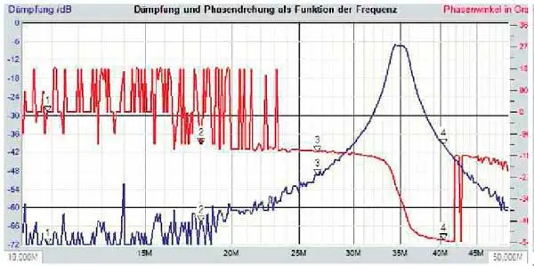

Самая мощная спектральная составляющая - на основной частоте ЗГ, и от неё надо избавиться в первую очередь ввиду её относительно большой мощности. Поэтому основной двухконтурный фильтр на элементах L400-L403 и C402-C407 (L500-L503 и C502-C507) "начинается" с катушки индуктивности L400 (L500). По сравнению с вариантом с конденсатором, при том же числе элементов можно получить выигрыш в подавлении первой гармоники на 10...16 дБ. Подборкой конденсатора C404 (С504) устанавливают связь между контурами не более критической. Ориентировочно его ёмкость должна быть в 20...30 раз больше ёмкости контурного конденсатора Ск = С402 + С403 (С502 + С503). Это обеспечивает оптимальное подавление мешающих гармоник. Номиналы элементов указаны для частоты настройки фильтра около 35 (56) МГц. АЧХ этих фильтров показана на рис. 13 и рис. 14 соответственно. Изменить частоту настройки фильтра, например, уменьшить, можно пропорциональным увеличением индуктивности катушек и ёмкости конденсаторов фильтра.
АЧХ фильтров
Рис. 13. АЧХ фильтров
АЧХ фильтров
Рис. 14. АЧХ фильтров
Для диапазона частот 4...90 МГц можно применить дроссели серии ЕС-24. Конденсатор С407 (С507) подбирают для получения размаха напряжения на базе транзистора - 30...60 мВ.

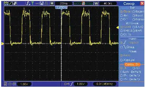

Главная предпосылка для получения чистого спектра при умножении частоты на три - это сигнал от ЗГ с Q = 2. Если сигнал поступает с выхода делителя частоты на триггере DD101.1 или DD101.2, это получится автоматически. Без делителя надо установить сигнал ЗГ с Q = 2. При умножении на два также надо получить сигнал с Q = 2 на выходе элемента DD100.1, а в умножителе (выход элемента DD100.3) установить Q = 3 с помощью конденсатора С108. Затем настраивают в резонанс фильтр. Для этого сначала с помощью резистора R117 нарушают баланс элемента DD100.4, чтобы получить на выходе элемента DD100.4 сигнал с переменной скважностью (рис. 17). Разная длительность импульсов обусловлена тем, что на частоте 9 МГц новая энергия в контур поступает только с каждым третьим импульсом.
Сигнал с переменной скважностью
Рис. 17. Сигнал с переменной скважностью
Настроив фильтр в резонанс, получим сигнал, скважность которого уже ближе к Q = 2 (рис. 18). При резонансе показания мультиметра максимально приближаются к 50 % от UK. При полном обороте подстроечного конденсатора мы должны заметить это явление два раза и при этом на выходе отметить чистый сигнал на частоте 9 МГц.
Сигнал, скважность которого уже ближе к Q = 2
Рис. 18. Сигнал, скважность которого уже ближе к Q = 2
В заключение c помощью резистора R117 восстанавливают Q = 2. Проверяют это с помощью мультиметра на контакте ХТ400, установив напряжение ровно 50 % от UK. При этом последующий фильтр должен быть временно отключён. В этом случае на контакте XT400 получим промежуточный сигнал частотой 9 МГц, у которого чётные гармоники подавлены на 40 дБ и умножение на 45 МГц не вызывает особых трудностей.
