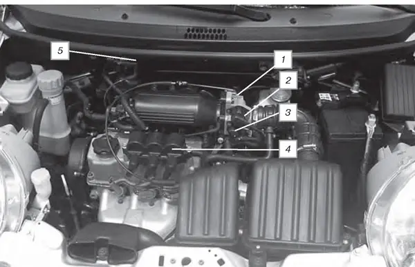

Автомобили DAEWOO MATIZ, произведенные с 2008 года, имеют некоторые конструктивные отличия ЭСУД от системы, описанной в статье [1]. Так, например, применявшийся ранее распределитель зажигания являлся одним из слабых звеньев ЭСУД, он был заменен новым модулем зажигания, внешний вид которого показан на рис. 1, а на рис. 2 показан общий вид подкапотного пространства автомобиля DAEWOO MATIZ, выпускаемого с 2008 года.

Общий вид подкапотного пространства автомобиля DAEWOO MATIZ 2008-2012 годов выпуска
Рис. 2. Общий вид подкапотного пространства автомобиля DAEWOO MATIZ 2008-2012 годов выпуска, где: 1 - дроссельный блок, 2 - регулятор холостого хода, 3 - датчик положения дроссельной заслонки, 4 - модуль зажигания, 5 - датчик абсолютного давления воздуха во впускной трубе

Датчик барометрического типа установлен в верхней части конструкции впускной трубы (5 на рис. 2, 4), он определяет изменение давления во впускной трубе, которое зависит от нагрузки на двигатель и от оборотов коленчатого вала.
