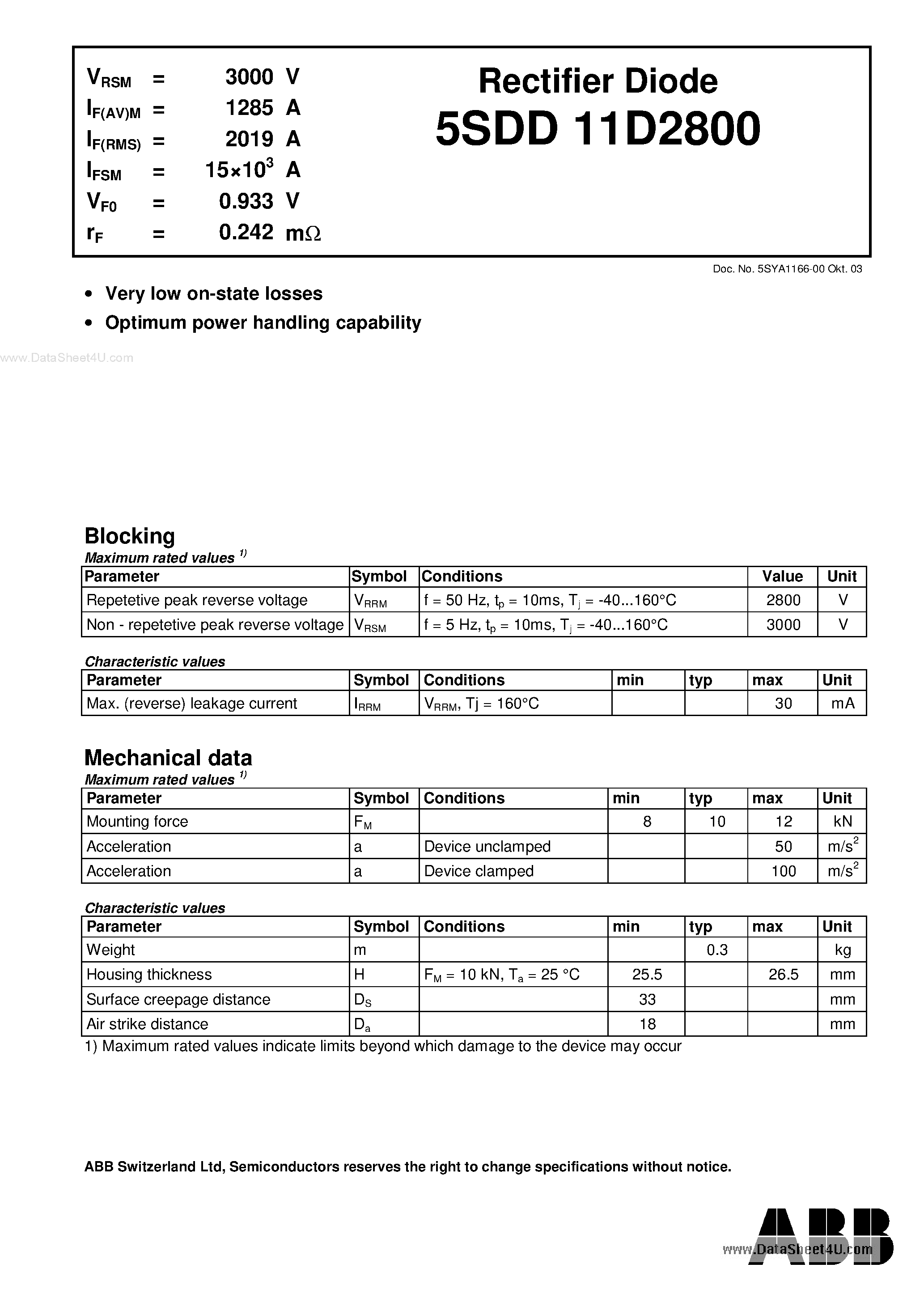

5SDD11D2800-Rectifier Diode
Producer:ABB
Description:Rectifier Diode
Others with the same file: 5SDD11D2800
Datasheet 5SDD11D2800 - Rectifier Diode page 1

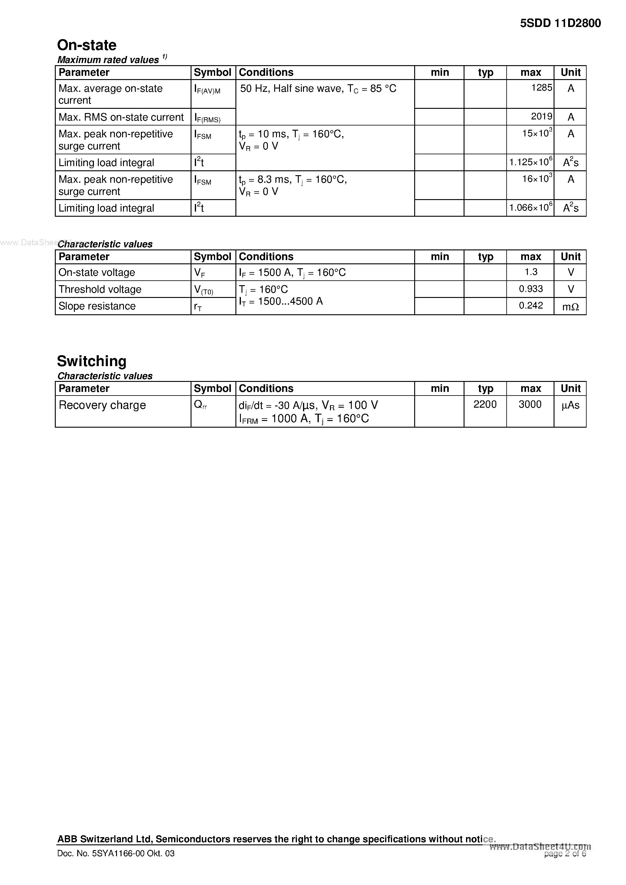

Datasheet 5SDD11D2800 - Rectifier Diode page 2
