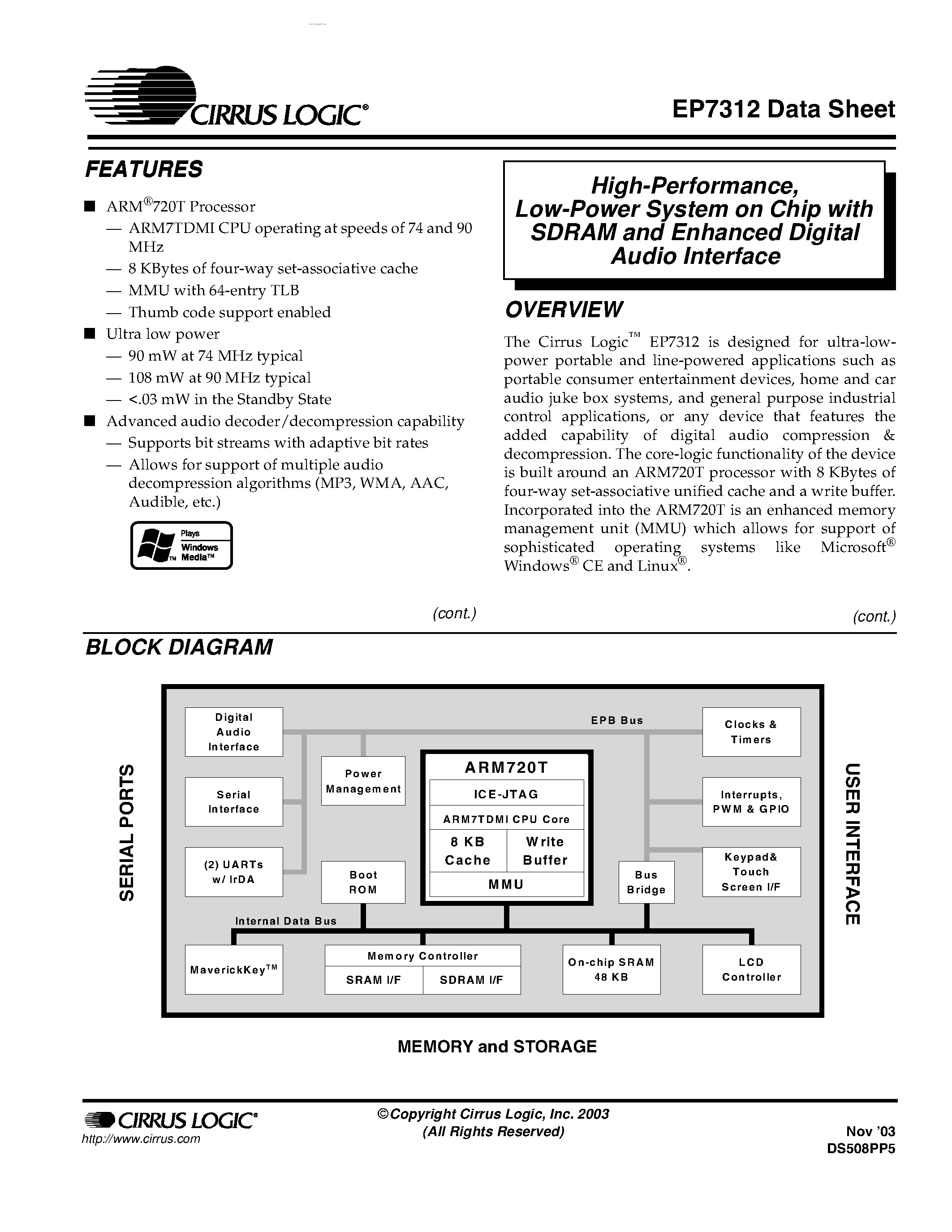

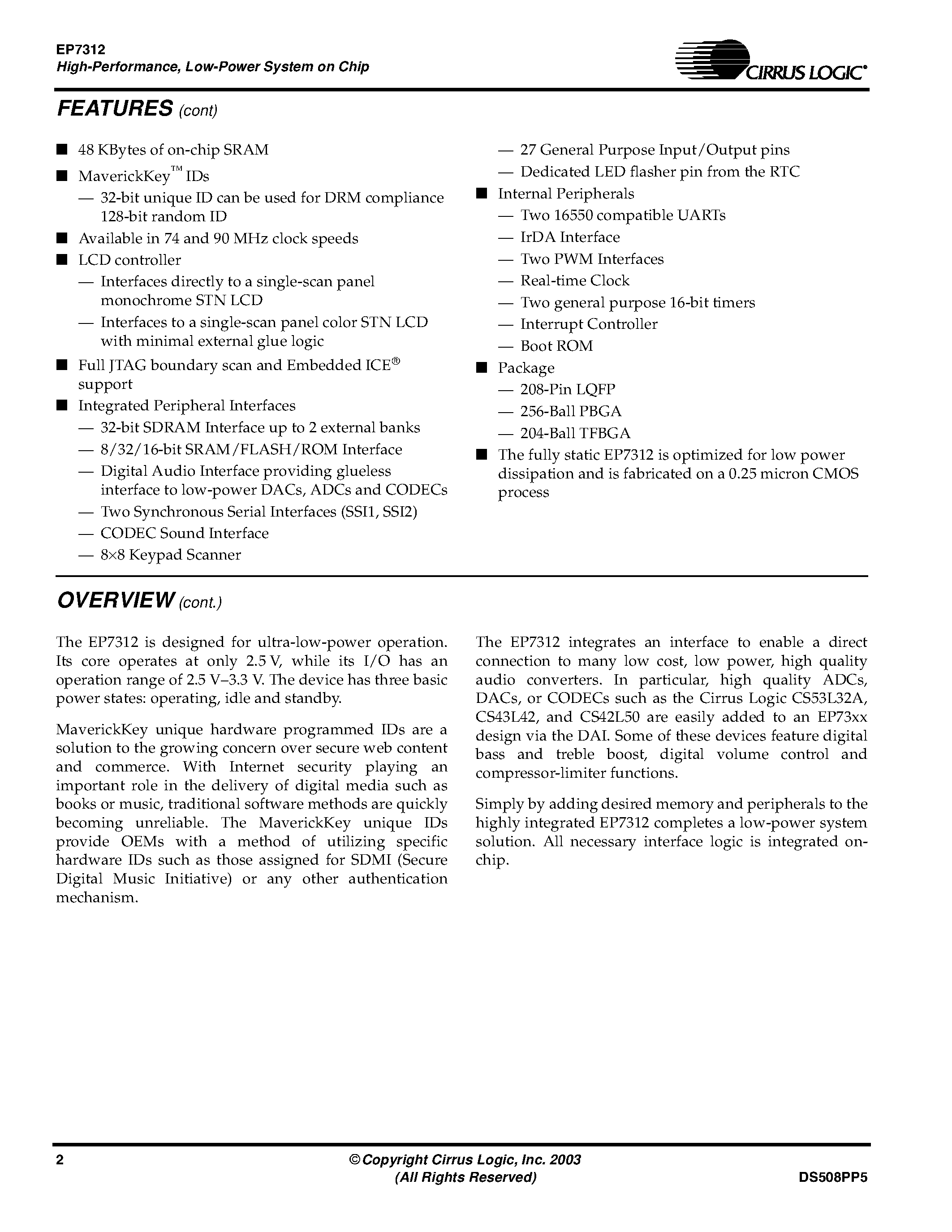

EP7312-CB-C-HIGH-PERFORMANCE/ LOW-POWER SYSTEM-ON-CHIP WITH SDRAM AND ENHANCED DIGITAL AUDIO INTERFACE
Producer:ETC
Description:HIGH-PERFORMANCE/ LOW-POWER SYSTEM-ON-CHIP WITH SDRAM AND ENHANCED DIGITAL AUDIO INTERFACE
